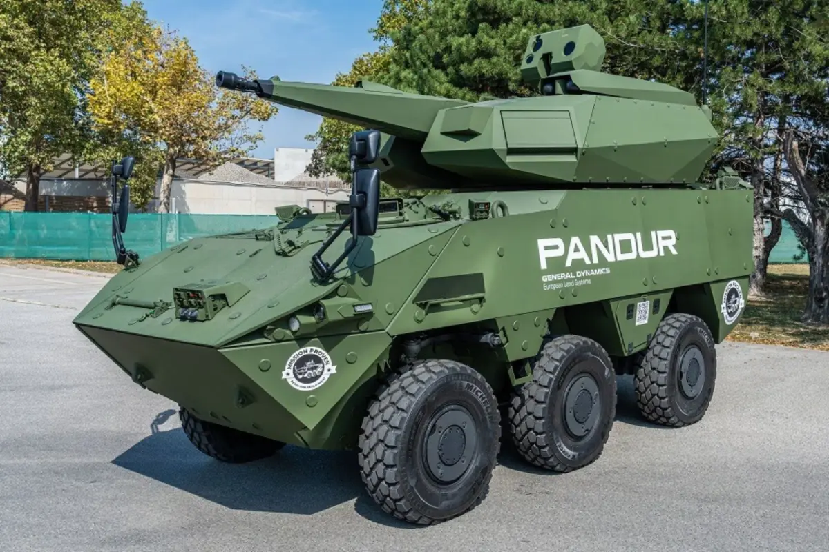

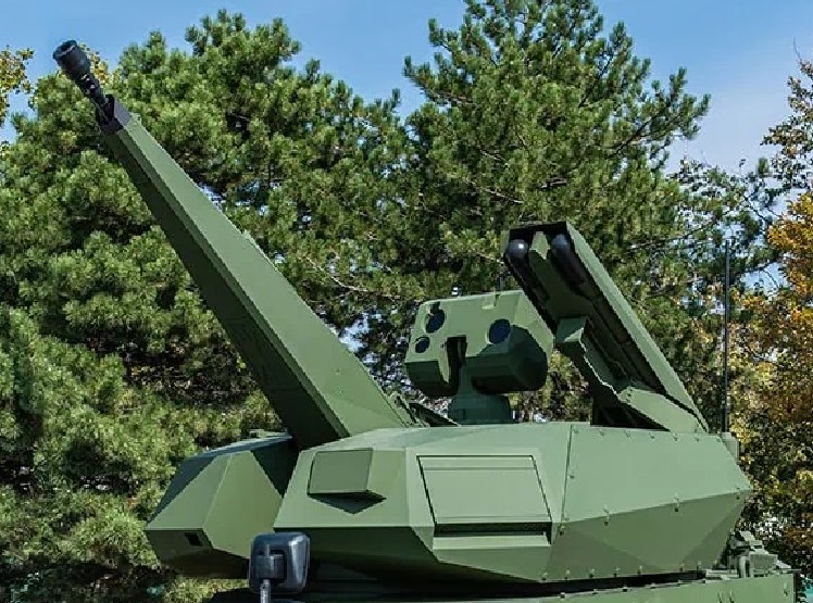

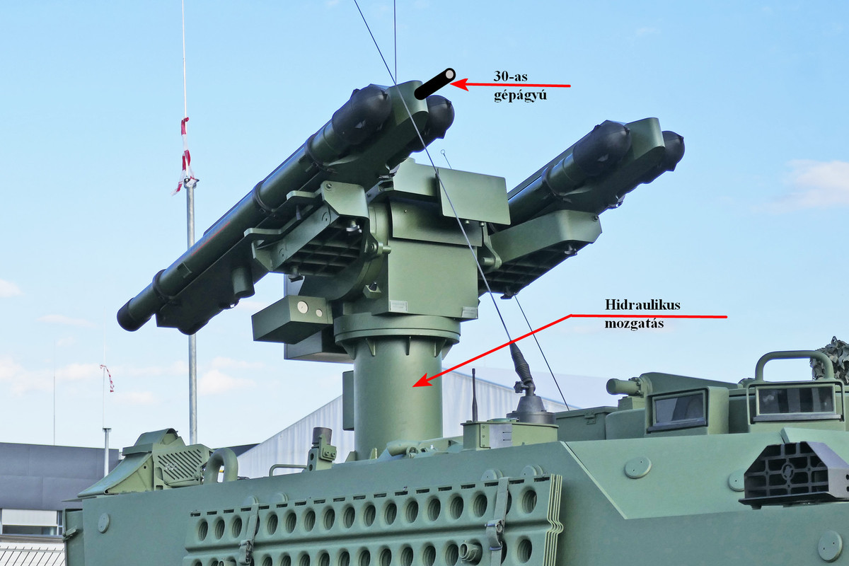

Mistral indító a Skyrangeren:
Takaró lemezek mögött ez található:

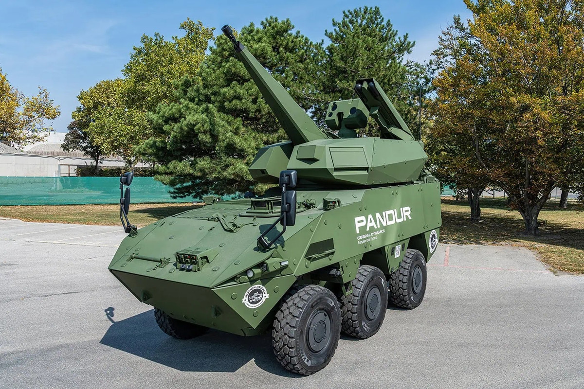

Erről a kikönnyített osztrák toronyról hiányozna a ködvetők. A rakéta elé meg nem ártana egy páncéllemez...
GDELS-to-Present-Its-Pandur-Evo-Variant-with-Skyranger-30-Turret-in-Austria-783cf3c1.webp
Bizonyos hírek szerint az osztrákoké csak két rakétás, bár inkább négy lesz az mert túlságosan kilóg felfelé...
25 503
50 339
"Artist's impression of the future Pandur EVO equipped with its Skyranger 30 turret"
Grafika igen, de az elhelyezési koncepciót jól mutatja. A fotó is ezt igazolja: mindkettőnél kilóg a felső rakétasor a torony síkjából.
Lényeg hogy fizikailag(!) már reintegrálták a Mistralt, ami nekünk fontos. Szoftveres integráció és tesztelés valószínűleg tovább tart...

Ez Mistral indító tök olyan lett ahogy 2023 szeptemberében megjósoltam! :D
Mistral ATAM indítók egymás alatt! ( Az osztrákoké csak egyet ATAM-ot bír ezen a labanc-talicskán, de alatt ott helye egy másiknak.)
Szóval a miénk is ilyen lesz várhatóan csak 4 rakétával.
Az új generációs Stinger (ha ez lesz a neve egyáltalán) 2028-ra várható...

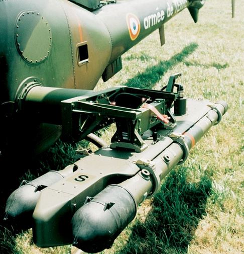

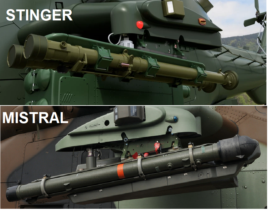

Egyébként ha a helikopteres indítóból indulnak ki a Skyranger fejlesztői, az nekünk is jó, mert az eléggé hasonló a Mistral ATAM-hoz!
Mivel mindkettő egy helikopteres indtó, így szerintem teljesen megoldható lehet egy azonos emelő-szerkezet a két rakétához!
Remélem valaki szól nekik ha maguktól nem jut eszükbe, hogy oldják meg a kettőt egyszerre! :)
Szoftveres Mistral illesztés így is kelleni fog, de legalább a "vas a vashoz" illeszkedjen ha már Tiger heli-indítókat kell "rácuppantani"...

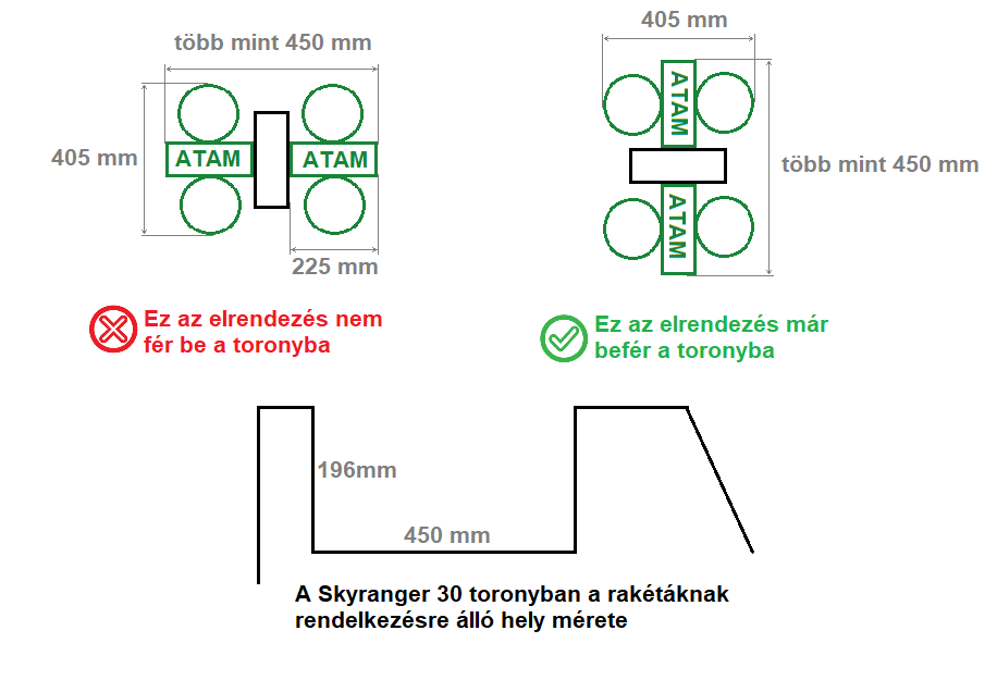

Itt a saját készítésű számításokon alapuló koncepcióm egy évvel ez előttről, hogy miként fér be a toronyba egy dupla (4 rakétás) ATAM indító.
A pár hete kiadott MBDA makett is ezt az elrendezést igazolta vissza! :)
Reactions: endre and Pogány

Minden estere LYNX-re simán mehet a négyrakétás indító - a helye megvan. :)
Na de miért csak egy oldalra pakolná? Miért nem mind a két oldalon lenne 2-2db! Kiegyensúlyozva lenne mindjárt! felváltva tudná használni!
A toronysúly az valószínű hogy ki van dekázva, mivel azt is írta hogy megkellet erősíteni, alátámasztani a toronytartót.

Igazad van! El is felejtettem, csak öregszem! :(
Na de pont ezért tetszik nekem a különálló rakétatartó, a jármű seggére! Már mutattam neked.
A toronyba pedig a 30-as lőszer ellensúlyozása véget mehetne páncéltörő s UAV rakéta 1-1db.
Oda max egy 5,56-os golyó szórót teszel, nem pedig gépágyút! :D
Nem kell neked feltalálni a spanyol viaszt, jó a Skyranger a hogy van... ;)
Reactions: ravenlord
Szétveri a rakéta érzékelőit a vibráció egy ilyen elrendezésnél.
A méretekbe meg inkább ne menjünk bele. Láttál te már gépàgyút?
