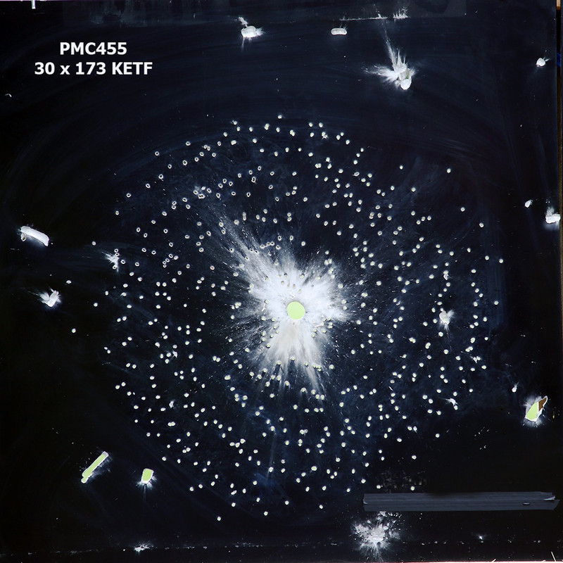

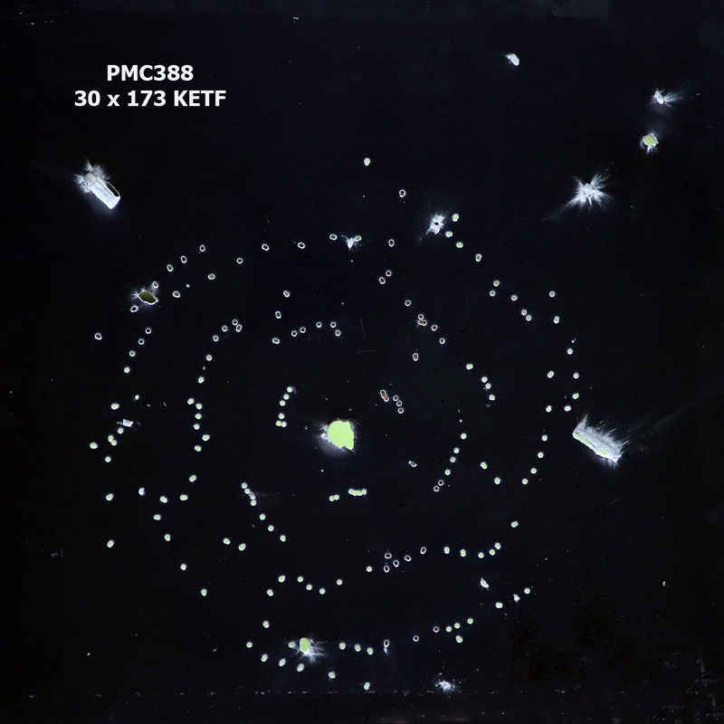

A jelenleg az egyetlen gyártott és a Lynxen is használt 162 pelletes KETF lőszer: a PMC388-as hatása:
A még fejlesztés alatt álló drónokra optimalizált kb. 550 pelletes PMC455 hatása:
A 30 mm-es lövedékbe kb. 200 grammnyi repesz fér el szóval a PMC455-ös repeszei kb. 0,3-0,4 grammosak lehetnek. Műanyag drónokra biztos elég, de egy páncélozottabb harci helikopterben komoly kárt okozna...
Bár a 162 peletesnél nagyobb a távolság a találatok között, de 8mm (nem páncél) acélon áthatolnak a tesztek szerint az 1,24 grammos wolfram-hengerek. Az valószínűleg egy Hindet is leszed...
Elvileg dolgoznak egy olyan verzión is amiben vegyesen vannak apróbb "drónölő" meg nagyobb "heli-leszedő" repeszek is...

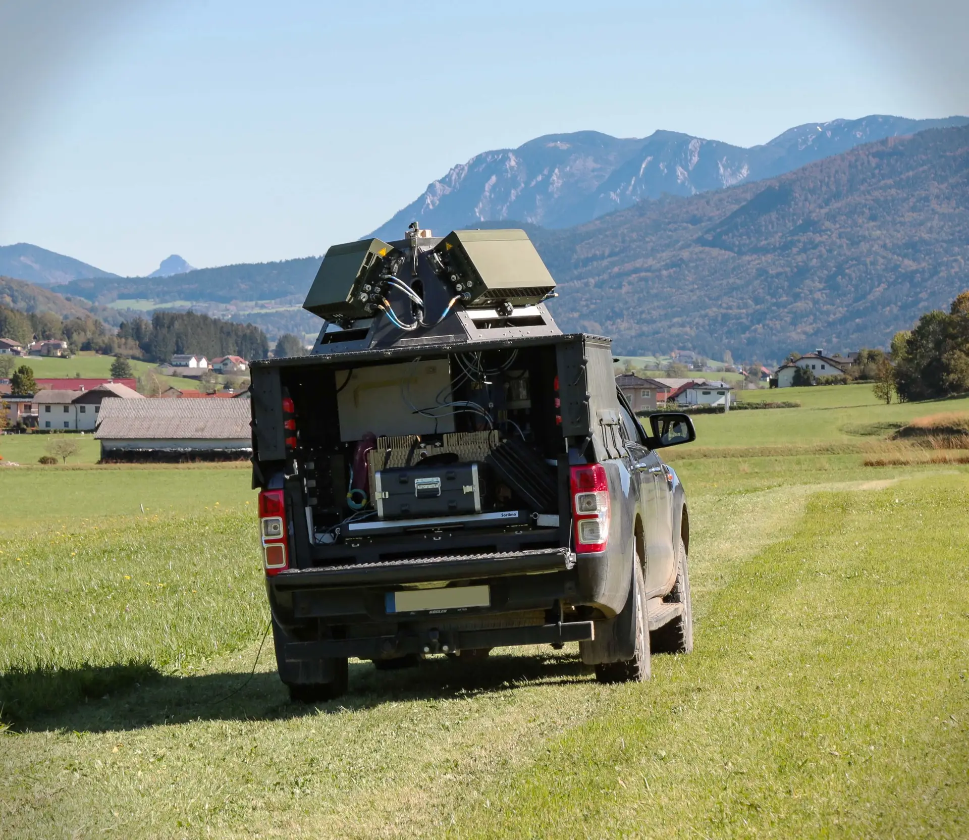

The Bundesherr intensively tested the performance of the Hensoldt radar system of Rheinmetall Air Defense's Skyranger anti-aircraft tower last week...
F
Filter
Ezeket tesztelik fixre?
Mert ha igen, akkor ebben van magyar fejlesztés-gyàrtàs.
