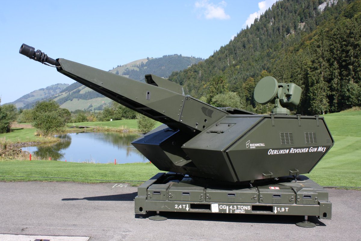

Ez ebben a formában alkalmas önálló célfelderítesre és célleküzdésre?Vagy a radar a tetején csak tűzvezető funkciókat lat el?
Az csak tűzvezető radar, a formája 1:1-ben utal a funkcióra is. Ez szerintem pont olyan folyamatos hullámú (CW) radar, mint a Silkán volt.
Ismételten kihangsúlyozom. Adott funkcióra, adott radarfajta van, csodák nincsenek.
Nincs csoda anti-stealth és mindenre is jó radar.
(A HTÖ egyik lényege lett volna, hogy ezeket megtanítsa.)
Csak nem a 60 évvel ezelőtti műszaki színvonalon és kiegészítő funkciókkal és mögötte a digitális technikával.
Honnan ismered fel a felderítő radart? Hogy nagyobb méretű, mert jellemzően az nem centiméteres, hanem deciméteres, tehát azonos nyalábszéleséhez, mint cm-es radar ugyanazon elemszám kell, de a félhullámhossz miatt nagyobbak az antenna elemek. Az antenna forma viszont szűk oldalszög és relatíve széles helyszöggel dolgozik. Mert az irány a lényeg, aztán a CW radar fel-le pásztázással pillanatok alatt megtalálja a célt. Lásd az Osza-AKM vagy a Tor-M1 felderítő radarját. Ránézel, és látszik, hogy micsoda, ahogy a fenti képen, amit közben más is posztolt.
Pont az, amit korábban magyaráztam már.
A 60+ éves Long Beach hajón is CW sugárzó volt a félaktív rakétán. A Ticonderogán is. Ahogy a mostani Arleigh Burka rombolókon is ilyen CW sugárzó van. És pont úgy néz ki, mint a 2K12 Kub-é. Mert csodák nincsenek. A méret és teljesítmény dönti el, hogy mihez rakod és mi a funkciója és a mögé rakott egyéb kiegészítő hardver és szoftver adja a zavarásvédelemét és pl. a nyalábon belüli célmegkülönbözteté képességét pl.
De az alap antenna attól még ugyanaz.
A Nyeboban sincs semmi csoda. Egy b*szott nagy méteres ESA radar. Igen, nem a seggéből húzza elő az ember, de semmiféle fekete mágia nincs benne. Ha építesz egy bivalyerős nagy antennát, akkor viszonylag távolról észlel egy -30 dBsm gépet is.
