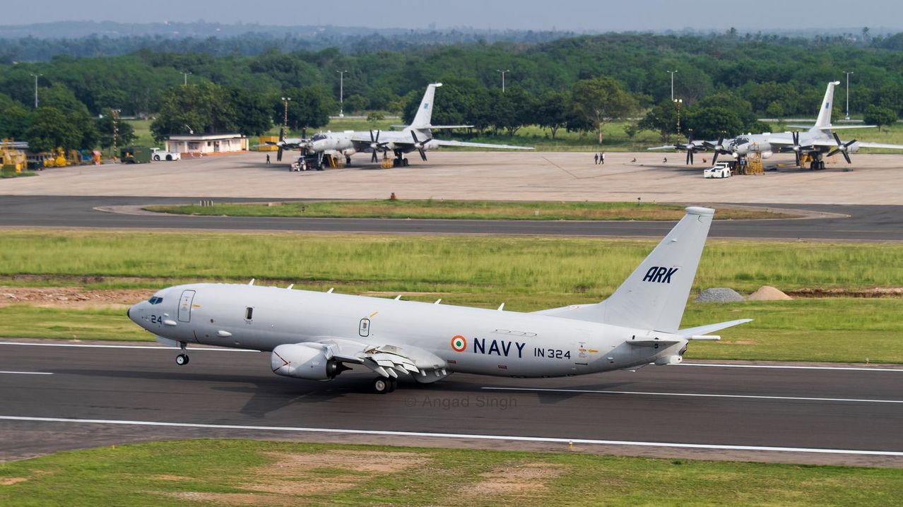

A MAD (Mágneses Anomália Detektor) még mindig használatban van, noha egyes haditengerészetek már letettek róla. Ez a Föld mágneses mezejében a tengeralattjárók által okozott eltéréseket figyelik. A megbízhatósága változó, hiszen egy hajóroncsra is "bejelez", így gondosan térképezni kell a járőrözés területét. Ráadásul a hatékony működéshez viszonylag kis magasságban célszerű repülni - ezért nincs hivatalosan az US NAVY P-8 Poseidon gépein, mert ők magasabban járőröznek.
Indiai P-8I, a farokrészen MAD érzékelő
