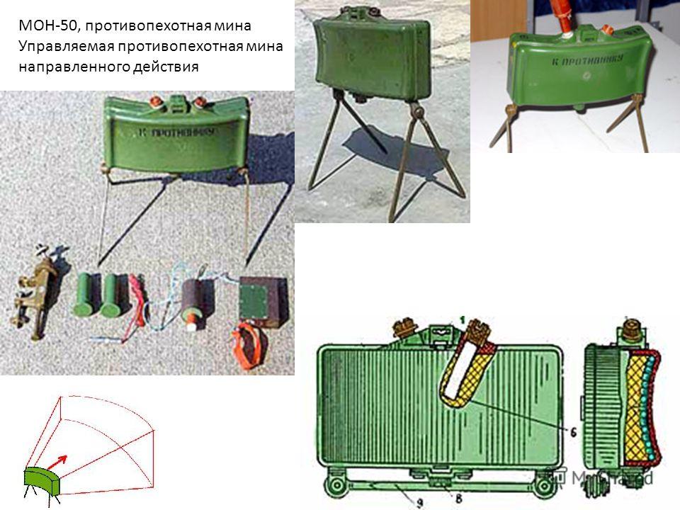

Sziasztok.
Én igaz csak egy civil vagyok és nem tudom,hogy jó helyre e írom.....
Lenne egy tanácsom az ATGM-ek ellen.Mindenféle modern kütyüt találnak páncélozott járművek védelmére.
Nos az én javaslatom ez lenne:
http://images.myshared.ru/6/693812/slide_46.jpg
Tedd fel a harckocsi oldalára és aktiváld,ha jön a rakéta.Hiába manőverezik ebbe tuti beleszalad....

Az kérdés az,hogy a repeszek hatástalanítanák a rakétát vagy nem?
A másik az,hogy a tankok és harckocsik páncélzata elég ellenáló e amikor felrobbanik az akana?
Lehet butaság,de szerintem működne.
Értem, tehát valami Claymore szerű irányított repeszaknákat tennél a tank oldalára...
- a jó hír hogy a tank páncélzata biztos kibírná. A Claymorban pár deka C4 van ami a harckocsi páncéljának meg se kottyan.
- sajnos viszont több rossz hír is van :(
Egyrészt a kísérő gyalogság nagyon-nagyon szomorú lenne ha egy ilyen cucc pont akkor pukkana el amikor ők a tank pár száz méter sugarú körzetében vannak (és lássuk be ez azért sűrűn előfordul)...
Másrészt nagy kérdés hogy milyen távol akarod megfogni a támadó RPG-t vagy ATGM-et a tanktól? A Claymorban kb. 700 db acél golyó van amit a robbanás egy 60 fokos kúpban lő ki. Ahhoz hogy egy fenti csúnyaságot 100%-os biztonsággal kicsinálj szerintem legalább 10 cm2-enként egy golyó sűrűséget kéne elérned. A 700 golyó esetében kevesebb mint 1 m2, ergo az RPG-t vagy rakétát nem több mint egy méterre tudnád 100%-os biztonsággal eltalálni (feltételezve hogy pontosan céloztál és időzítetted a robbantást) Szerintem akkor már inkább a rács...

Egyébként ez nekem is eszembe jutott TNT+csapágygolyó kombinációban, de jóval kisebb szórásképpel. A kérdés itt is a hatékonyság lenne.
