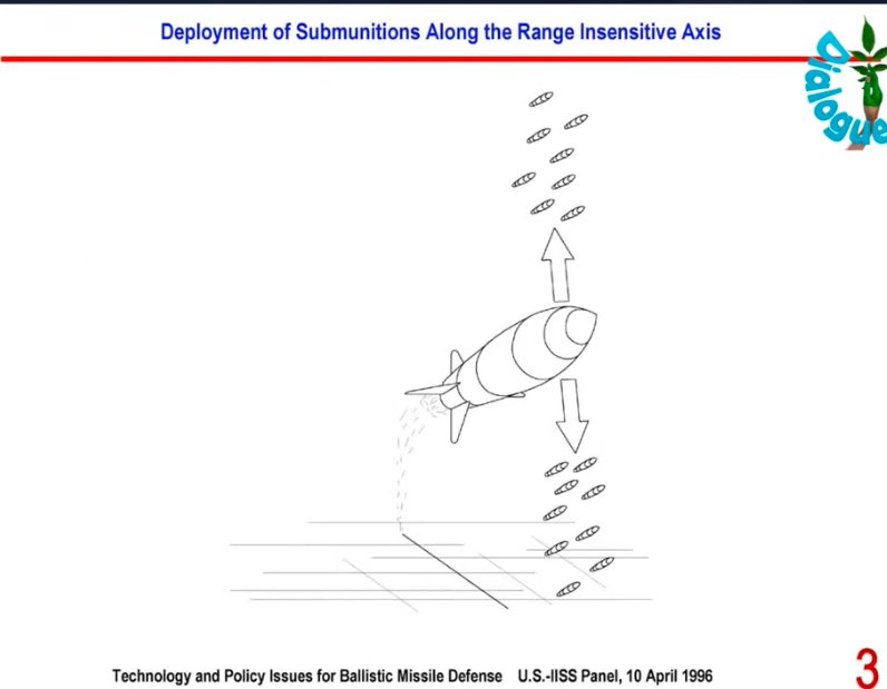

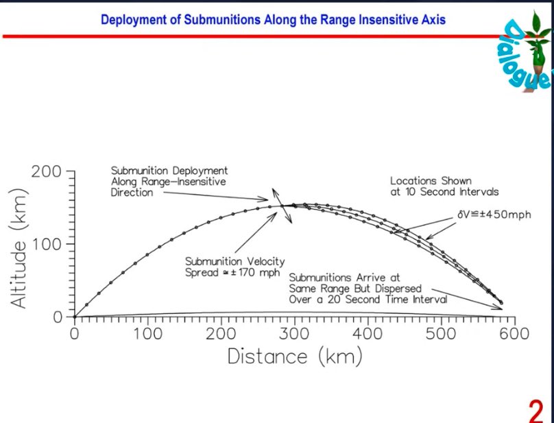

Most hallgattam egy MIT professzor elemzést, aki szerint az amerikaiak màr az 90-es evekben vizsgálták egy lehetséges Iráni hasonló elven működő rakéta rendszert. Ott sokkal kisebb teljesítményű Scud-hoz készült elemzés.
Ebből nekem az az érdekes, hogy itt a pálya csúcson kerül a submunition dobásra, és ebben az esetben a becsapódás 20masodperces tartományba esik. Nyilván itt alacsonyabb sebességről van szó..
Ez megerősíti azon elméletem, hogy az Oreshnik esetén relatíve alacsony magasságban kerülhetett sor a dobásra... most ezt 40 és 10km közé tenném. És a Reuters elemzéssel szemben továbbra sem gondolom, hogy hagyományos MIRV-ről lenne szó..
