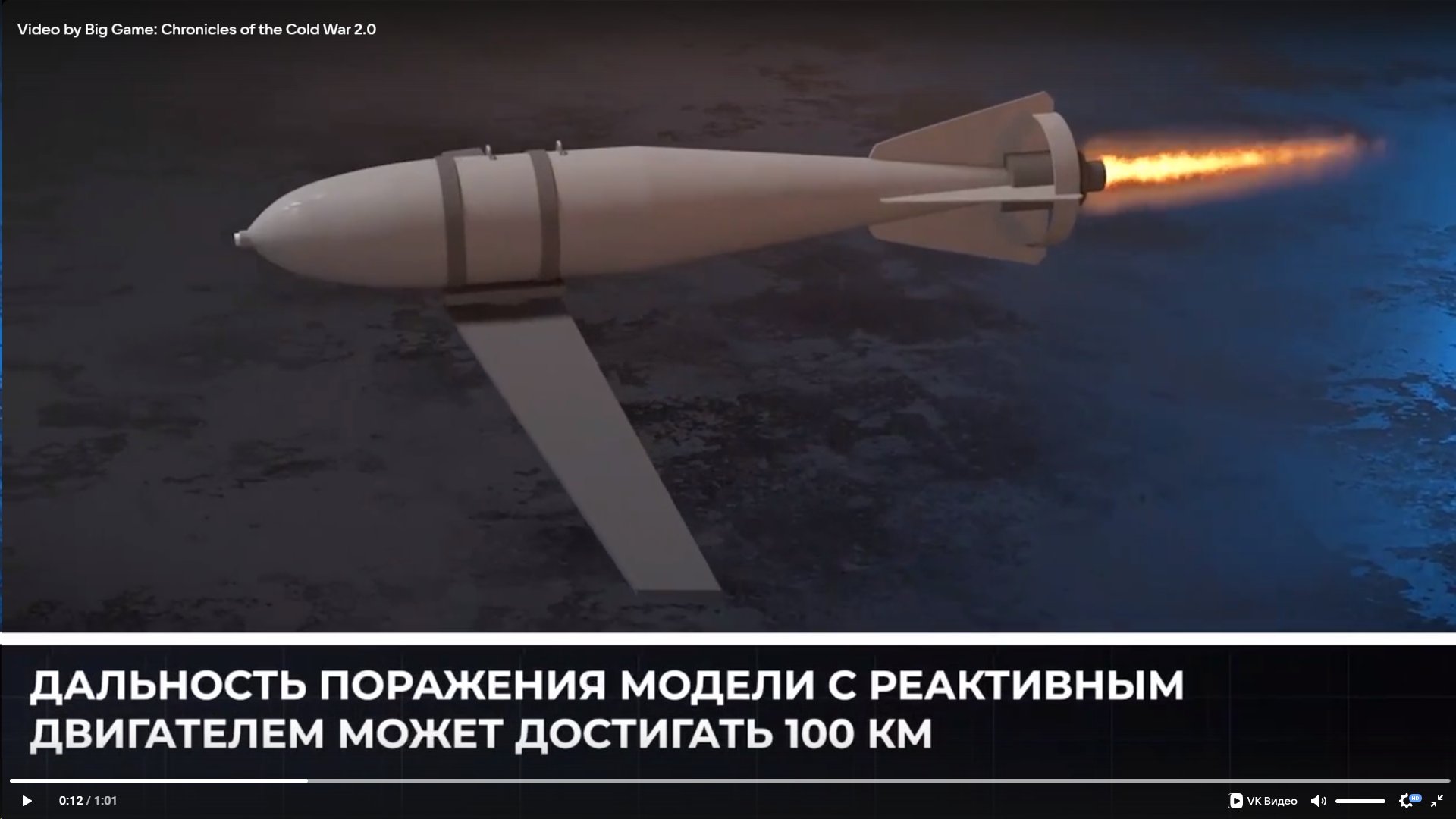

Valójában nem az.
https%3A%2F%2Fsubstack-post-media.s3.amazonaws.com%2Fpublic%2Fimages%2F53e288cf-1697-4624-bf65-94d1fb2a9d31_1535x2008.jpeg
Ezen a képen az látszik,hogy tényleg nincs vezérlő felület.Nincs kitérithető vezérsik,ami nélkül pedig nem lehetséges a preciziós clbavezetés.
És valóban,kezdetben nem is használták őket preciziós célpontokra.
Azonkivűl,volt már ilyen.Kedvenc búrjaim használták a kubai légifölény/légvédelem miatt a hajitó bombázást.Aerodinamikailag változatlan Mk81/82 bombákkal 7-8km-ről 1-300méteres pontossággel támadtak igy területcélokat (aerodinamikailag nem,de egyébként módositva lettek.Közelségi gyújtót kaptak,amit hiányol is az oroszok esetén a cikkiró.Meg egy növelt repeszhatást-egy réteg csapágygolyót a bombahéj alá).Annyira bejött nekik,hogy elkezdtek speciálisan erre a célra kialakitott bombákat tervezni.
Persze,az ilyen fegyverek területcélok ellen valók,nem pontcélok ellen.
Azt meg szerintem természetes,hogy ha valami nincs,akkor azt ki kell fejleszteni.Oroszoknak nem volt felszerelhető siklószárny készletük.Ki kellett fejleszteni.Az,hogy a nem mechanizált kinyiló siklószárny előbb lett kész,mint a mechanizált és elektronizált irányitó kitt,szerintem nem olyan meglepő.Egyszerűen az a bonyorultabb rész,amit tovább tart hadihasználható állapőotba fejleszteni,illetve megszervezni a sorozatgyártását.
Egyszerűen addig,mig az irányitó rendszer nem lett sorozatgyártható,addig a nélkül elkezdték területcélokra használni a siklószárnykészletet magában.
