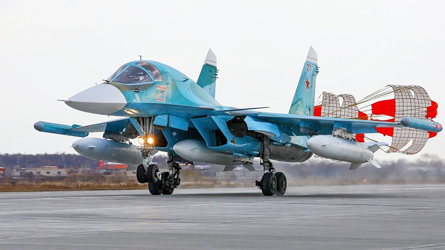

Akkor túllépi a 8 tonnás terhelési keretet.
Volt korábban fotó 3 darab PTB-3000-es tartállyal repülésről, amelyek együttesen megtöltve kitesznek több, mint 9 tonnát, de ilyenkor minimális belső kerótöltéssel száll fel a gép és a levegőben tankol meg. Így maradnak az engedélyezett maximális felszállótömegen belül.
És amíg eléri a tankert a levegőben, addig úgyis a póttartályokból fogyaszt ki először, majd a levegőben tölti fel a belső és a külső tartályokat egyaránt. Az összesen 21 tonna kerozin, ami nem kevés. És ekkor a gép már repül.
Ugyanakkor azt tegyük hozzá, hogy ilyen idáig csak egyszer volt, mert a szabvány átrepülő konfiguráció a Szu-34-esnél az egy darab PTB-3000-es a törzs alatt.
Nos a fentiek alapján, ha ugyanezt három darab hatalmas méretű FAB-3000-essel akarná eljátszani, melyeknek a légellenállása is óriási, akkor még a tankergépig se jutna el.
Nem véletlen, hogy csak egy (illetve bizonyos helyzetekben kettő) darab mehet fel rá, míg az 1500kg-os kaliberű bombatípusokból három darab is és ezt élesben ki is próbálták.
17 550
59 436
Nem mellesleg, ezen a képen az umpk kit sincs még a bombákon,ami önmagában lehet pár száz kiló/bomba.
