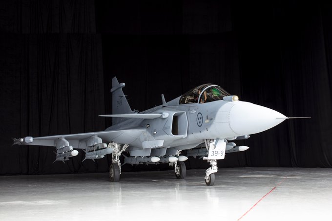

Szerintem felpattintották a kabin elé a szovjet high tech-et, mert rájöttek, hogy leveri a radart is:)
Viccet félretéve ebben az elhelyezésben az oroszok előrelátóbbak voltak, a nyugati gépeken csak jóval később jelent meg ez az elrendezés. Ami engem meglep, hogy miért választják ezt az utat a svédek is manapság, amikor az alacsony RCS már fő szempont, biztos, hogy nem használ neki, és a kialakítása is egy hagyományos félgömb, igaz gondolom bevonatokat azért használhatnak, hogy a radarhullám ne tudjon bemenni az optikába és össze vissza reflektálódjon.

Az egész KOLSz és sisakcélzó kombó, úgy ahogy a MiG-29-esen és a Szu-27-esen megismertük a US Navy egyik projektjének a szovjet átirata.
Hanem a fenti hozzászólásom nem erre akart kifutni, hanem magára a szenzorra.
A KOLSz maga sem egy egyszerű, mezei, egyfunkciós hőpellengátor, hanem egy kombinált infraszenzor és lézertávmérő volt egyben.
A fentebb linkelt 8TP érzékelő, a maga opálos tejüvegével viszont egy egyfunkciós infravörös tartományban dolgozó detektor volt, ami irányszöget tudott mérni, de távolságot nem.
Lényegében a korabeli szovjet R-8, R-98, R-5, R-23, R-27, R-40, stb légiharc rakéták infravörös önrávezetéses verzióinak feje, kicsit nagyobb, érzékenyebb kivitelben, ki-behúzhatóra megcsinálva.
Amit én az új Gripenről készült fotókon látok, az erre hajaz és ez meglepő a mai digitális, képalkotós, normál optikai üveges, kombinált spektrumban dolgozó IRST rendszerek korában.
