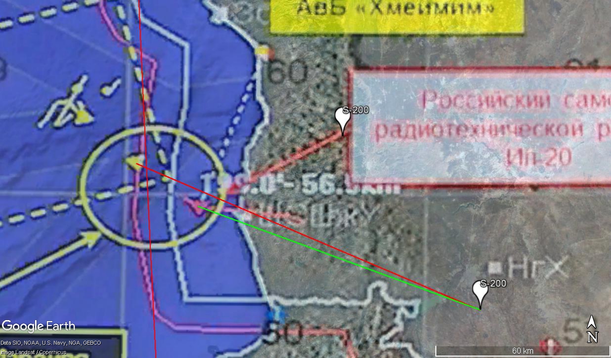

A prezentáció alapján Homsz mellől indították a rakétát, amitől indításkor kb 130km-re lehetett az Il-20.
Hpasp és mások eddig kb. 50 km-ről beszéltek.
Ahhoz, hogy az oroszok által tett kijelentések igazak legyen, hogy az IAF úgymond pajzsként használta az Il-20-at elég sok dolog hibázik és talán nem véletlenül egy árva szót sem ejtenek róla.
  • Célkövetéskor 0,7 fok széles a nyaláb. 50 km-nél ez 650 méteres nyalábszélesség, és 50 km-ereként ennyivel nő.
  • Az orosz prezentáció körözgető IAF gépeket mutat, de távolságokról még véletlenül sem ejtett szót. Hm... Navajon miért?
Gyorsan pontosítanám magam, nem az Il-20 volt 130km-re(127-re), hanem az F-16, az Il-20 kb 103-ra volt.
Ez a radarkép 22:04-es helyzetet ábrázolja, ekkor a két gép helyzete között kb 3 fok eltérés van.
A prezentációban 05:59-nél elhangzik, hogy 22:03-kor történt az indítás(szerintem, bár oroszol értők ezt leellenőrizhetnék), szóval a rakéta már úton volt.
