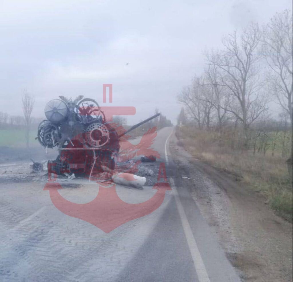

Ha a kontextust is nézed, nem azt állítják, hogy a teljes rendszert megsemmisítették, hanem egy olyan járműt, ami az SZ-400hoz tartozik. Azt senki nem tudta itt eddig bizonyítani, hogy a tweet szerzői hibásan azonosították a járművet.
De nagyon szívesen venném, ha valaki, akinek van jármű IDben tapasztalata, mondana róla másodvéleményt.

Nem, csak ellenkező irányból van fényképezve. Ahogy látom több fénykép is készült a járműről, különböző szögekből. Aligha kamu. Ha valaki ért hozzá nézze meg hogy beazonosítható-e a típusa.
Köszönöm.
Elképesztő, hogy egy haditechnikai fórumon órákat kell arra várni, hogy valaki magával a technikai jellegű kérdéssel foglalkozzon, amit feltettem. :(
Még az út felfestése is eltérő a két képen a jármű körül szétszóródott maradványokról nem is beszélve...
Ez már ritka szánalmas próbálkozás :D

Gyakorlatilag annyira minimális a különbség az 5P85SzM és SzM2 között, hogy simán fotók alapján nem lehet megállapítani most vajon melyik lehet. Amúgy miután az Sz-400 legózható, így ugyanúgy lehet hozzárakni korábbi modifikációk indítóit is. Amúgy 5P85SzM-t tartalmazó Sz-300PMU-ja meg van Taraszéknak is, amit a tótoktól kaptak. És láss csodát az viszont pont a posztban említett 5V55 javadalmazással érkezett, ugyanúgy MAZ-7910 alapon
Másrészt igen, Buk-M3 meg legújabb Pancir az megy a front közelébe, de Sz-400 csak a határmenti régiókban van, abból nem visznek Ukrajnába
Plusz, ami az alábbi képen is látszik, a sima 5P85SzM indítóból is van ám az említett dobbal-dobozzal meg anélkül is, szóval az sem determináló tényező
Még Kastély Robi is az alábbit írta az oryx-re:
Sima propagandahonlap az egész
Tudsz "sima" nem M2 indítóról képet mutatni 3 kabin mögötti mütyürrel?

Itt szerintem egész jól látszik a két jármű közti különbség.
Amit pedig @nyugger hozott kép, az innen van:
Sima SM nem SM2 és látható az egy csörlő+egy doboz kialakítás (azaz szumma két mütyűr):
nincs rajta a csörlő előtti doboz a jármű bal oldalán a kabin elejétől nézve:
látható a fenti képen a hiánya

Ha jól megnézed az egymás melletti képet, akkor nagyon hasonlítanak egymásra, mégsem ugyanazok.
Fm7DzNCXEAI0J65
A bal oldali 5P85SM2-01-en dupla keret van, a jobb oldalin pedig csak egy, tehát nem azonosak, ahogyan írják.
Ez egy 5P85SM, ahol egy keret van, ezzel lehet azonos.
Viszont engem leginkább az zavar, hogy az alsó képek nem ugyanarról vannak (az úton nem úgy helyezkednek el) és egyáltalán nem azonosak a felsőkkel, ahol zöld mezőn van, ráadásul 5V55R rakétákat írnak.
Számomra az a konklúzió, hogy több eszközről összeállított képek szerepelnek, nem stimmelnek a helyek sem. Majd meglátjuk, hogy ezekből mi marad meg.
Fm7DzNCXEAI0J65
Igen, de a sima M-nek nincs első doboza, legalábbis soha nem találtam olyan képet a neten. A roncson elég világosan van első doboz. Továbbá sima M-nél a hátsó doboz alján nincs ez a kis keret, rálépőke, lépcsőke vagy akármi, a roncson és az M2-n meg van.
A nagy keretből a képen valóban egy van kettő helyett, de az eszköz megsemmisítése közben torzulhattak/repülhettek le róla darabok, nem?
Ellenben hozzá nem igazán nőhetett a plusz doboz :)
A roncsok helye szerintem nem akkor rejtély, ugyanis többszr lebukott már mindkét fél azzal, hogy kreatív szögből, évszakban, pozícióban fényképez egy roncsot, hogy újnak tűnjön. Amúgy a korábbi tweet képei szerintem ugyanarról a járműről vannak, ugyanazon pozícióban, csak olyan szögből van szemből fényképezve, hogy a másik sáv nem látszódik rendesen/torzítva van.
De a damage pattern, főleg a kiálló izé, az elég árulkodó, hogy ugyanaz a jármű. Ha pedig a két tweetet hasonlítod össze, akkor látható, hogy hátulról a rakétaindító tubusoknak pontosan ugyanaz a damage patternje. Tekintve, hogy az egyik képen egy közlekedési tábla is van, szerintem elég hihető, hogy valaki letolta/vontatta az útról. Mondjuk hogy ne legyen útban (főleg, hogy Kherson azóta visszafoglalt részébe készült a kép).
A rakétát a legegyszerűbb megmagyarázni, nem? Ezt a rakétát már nem használja aktívan az orosz sereg, viszont van föld-föld módja. Szóval tökéletes rakétázni vele megfelelő célpontokat, nem csökken tőle a légvédelem rakétakészlete.
Btw, thx hogy végre szubsztantív beszélgetsést lehet erről folytatni.
Egy pontosan ilyen roncs van azokon a képeken, amikről megy a polémia. A kép címe szerint ez egy 5P85SM2-01 és szimpla kerettel:
Persze, látszik is a későbbi képeken, pl. az abroncsok nélküli kerekek által vájt árkokból, hogy le lett vontatva a roncs az útról az út és a mező/mezgaz terület közé, arra a részre, ami ezen a képen talán jobban látszik, a kép bal oldalának közepén, vagyis a mező, a háttérben a fasorral, ami a későbbi képeken is szintén látszik:
Csak sikerül megszülni, hogy egy 5P85SM2-01-ről van szó. Nem értem, hogy miért kell ebből hitkérdést csinálni. Az, hogy elveszítettek egy SZ-400hoz tartozó TELt nem jelenti azt, hogy az SZ-400 szar, mert például semmi sem garantálja, hogy a TEL az SZ-400 rendszer részeként harcolt az adott pillanatban vagy hogy egyáltalán üzemképes volt vagy egyáltalán légvédelmi feladatra volt-e alkalmazva.
Annyit tudunk, hogy veszítettek egy TEL-t egy úttesten, amit utána levontattak. Az, hogy ukrán nyugdíjas befőttesüvegével, HARM-al érték ezt el vagy hanyag lőszerkezelés/közúti baleset következménye, arról annyit tudunk amennyit hozzámesélnek, azt meg mindenki elhiszi vagy nem, nem az én dolgom. Engem az érdekelt, hogy milyen jármű, nem pedig idióta hitviták.

Nézzétek, a cikket önmagában elemeztük és voltak benne ellentmondások. Szerintem ez volt az első, amit tisztázni kellett mindenképpen. Az, hogy ez most 5P85SzM/SzM2/SzM2-01, az már csak részletkérdés, mivel ezek szerintem mindegyike orosz, de vélelmezem, hogy Sz-300PSz, vagy Sz-300PM, de semmiképpen sem az Sz-400 komplexum részei. A mezőn lévőről lehet polemizálni, mert vannak rajta azonosítható pontok, viszont az úttesten megsemmisültekről nincs. Azokat a roncsokat senki sem mozgatta, az biztos, főleg nem a mezőre, mert a körül vannak a látható nyomok a robbanásról.
Szerintem 3 különböző hordozó jármű van a képeken, amelyből a mezőn lévő orosz. A másik kettő nagy valószínűséggel ukrán, amit orosznak akart a cikk szerzője eladni, de mivel csak egy megsemmisült járműre írták, hogy orosz, ezért azok kiesnek.
A megsemmisülésről.
1. Drón támadás csak akkor lehet, ha a rakéták ennek hatására felrobbantak.
2. Nagy hatóerejű rakéta találta el, de akkor is a rakéták felrobbantak.
3. Tüzérségi precíziós lövedék, de akkor is a rakéták felrobbantak.
3. A HARM rakétát teljességgel kizárom, mivel azokat kimondottan a lokátorok megsemmisítésére tervezték, TEL járműveket nem tudnak támadni.
Egy biztos, az Sz-300/400 komplexumoknál a nagy trófea a rávezető lokátor állomás, egy TEL elvesztése csak kis mértékben rontja a működő képességet.

Amennyire tudom, csak a 400-asnál áll hadredben az M2. Szerintem a 3 jármű egyébként ugyanaz, mert a két úttesten készült képen lévő járműnek ugyanott áll ki valamije, míg a mezőn lévőnek a hátulja pont úgy van roncsolódva, mint az úttesten lévőnek.
A robbanás az úttesten történt, ezért vannak ott a nyomok. Később valaki levontatta, hogy ne legyen útban (pun intended). Azóta ott hervadozik szegény, seggében a közlekedési tábával. A tweetek szerzője is ugyanazon járműként kezeli, márpedig eladhatná 3 orosz/ukrán járműnek ha valamelyik fél kill claimjét akarná növelni. A tweetek időrendje is alátámasztja, hogy az úton történt és levontatták a mezőre.
Abban pedig maximálisan egyetértek, hogy egy darab TEL elvesztése nem mond el semmi a rendszer hatékonyságáról, főleg, hogy valszeg nem is harcképes állapotban (mozgás közben, az úttesten) érte a a találat. De a twitter csatorna nyilván a hírnévből él, szóval no surpirse here.
