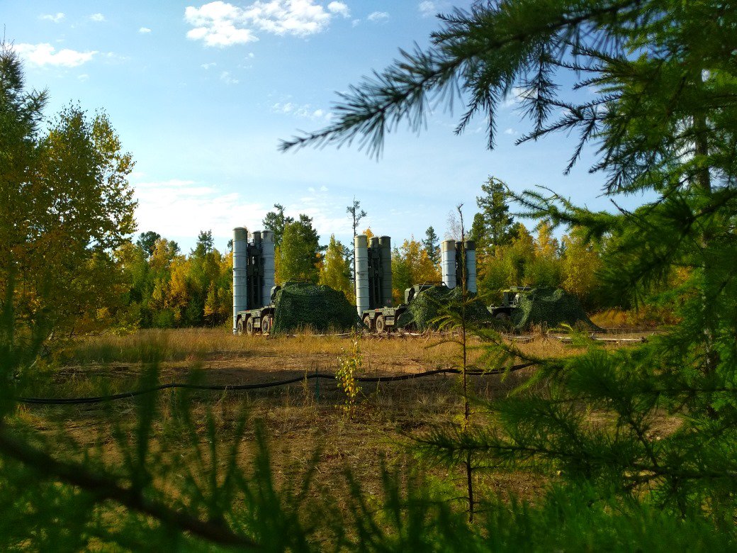

5P85SzM2-01 TEL
Szláv Pajzs 2019 szerb-orosz légvédelmi gyakorlat Asulukban...
... 01:04-tól igen ritka kép, a 400-as indítón ott 4db 9M96 ABM rakéta, illetve mögöttük 1db 40N6 (380km max. hatótávolságú) nagyrakéta.

Akkor mi a meglepő ezen?Pár hónapj írtatok róla,hogy rendszerbeállrak a sikeres éleslövészetek után.
Többféle verzió létezik a 9M96-ból. Az alapverzió hatótávja 40-50 km, a 9M96E2-é pedig 120 km. Először látni képen ilyen elrendeződést.(rakétákat). Eddig csak kiállításokon volt látható.
Kicsit marketing érzésem van ezzel is, kiraktak Asulukban egyetlen SzPU-t, fél javadalmazás 9M96 és 40N6 rakéta tubussal (lehet hogy csak súlymakett), és azt mutogatják a meghívott vendégeknek.
Ha megnézed a videón az ezred vezetési pontjának a képét 0:51-nél, látszik hogy a négy vezetett osztály HMZ-je 200km, vagyis 48N6D-vel lőttek. (persze az is lehet hogy Sz-300 osztályokat vezetett az Sz-400 SzU-ja)
