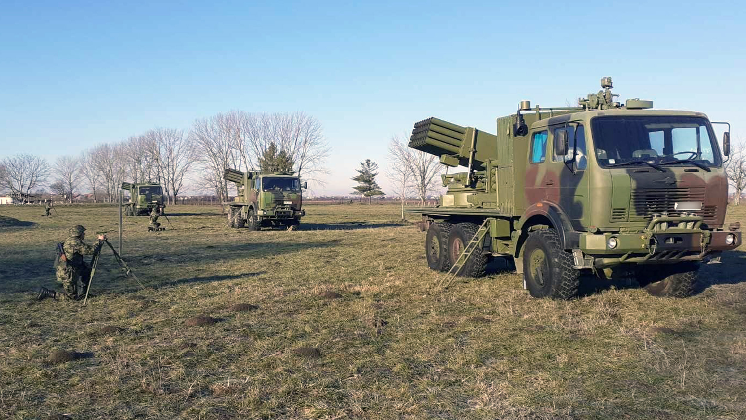

Jól látom, hogy a NORA automata töltési rendszere alapvetően megegyezik a szlovák Susana/EVA rendszereivel? Van ezeknek valamilyen szabadalmi kapcsolatuk?
Illetve azt vettem észre, hogy az Alexander forgótáras rendszere létezik egy kisebb 122-es kaliberben is?
Sora 122mm
Namost én nagyon nem vagyok híve a nem NATO standard lőszernek, de ez azért erősen kísértésbe vivő lehetőség.
Korábban több cikket, blogbejegyzést olvastam a finn tüzérség működéséről, és ott írtak, hogy nem véletlenül ragaszkodtak a 122-es D30-ashoz.
És erre van építve mai napig is a tartalékos tüzérségük.
Ez az automata rendszer egy 6x6-ra felpakolva igen komoly tűzerőt tudna biztosítani, a 120-as aknavetőknél jóval nagyobb távolságra.
A 7500-as csőélettartam meg szerintem egészen rendben van.
Én azt mondanám, hogy ha minden dandár tüzérosztálya kapna 3. ütegnek egy ilyenekből összepakolt alegységet (12 löveg) akkor ott azért lehetne spórolni akár a 155-ösökön is!
