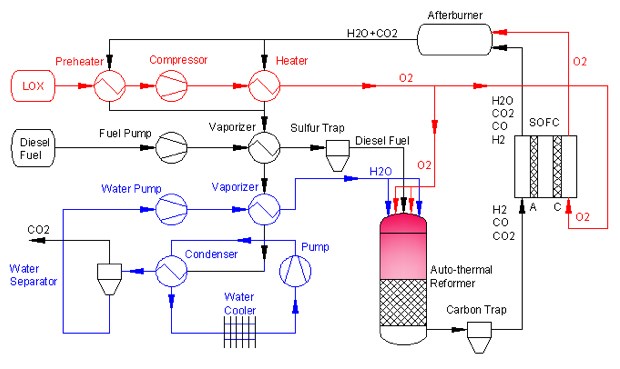

Az üzemanyag-celláknál ciki, hogy vagy rohadt drága és sok hőt termel (PEM üzemanyag-cellák, mint a Siemens-nél) és hidrogént kell tárolni, ami ugye nem olyan egyszerű, vagy kevésbé drága, és kevésbé forró, ám foszforsav (H3PO4) bontásával nyernek hidrogént, a foszforsav meg erősen korrozív (viszont 42°C alatt szilárd).
Foszforsavról mint hidrogén forrásról tengeralattjárón még nem hallottam viszont etanolról (C2H5OH)
és magáról a dízel olajról igen
Simplified%2BLayout%2Bof%2BDiesel%2BFuel%2BProcessing%2BEquipment%2B%2528DFATR-SOFC%2529.jpg

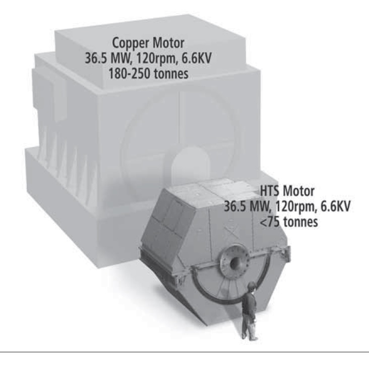

Meghajtás: új generációs szupravezető (HTS) motorok. A "magas hőmérsékletű" (étrsd ~ -150C körüli) szupravezető anyagokból készült elektro motorral sokkal nagyobb teljesítmény érhető el mint a hagyományos réz, vagy permanens mágnes motorokkal. (Ezeket a motorokat elég az olcsó cseppfolyós nitrogénnel hűteni)
