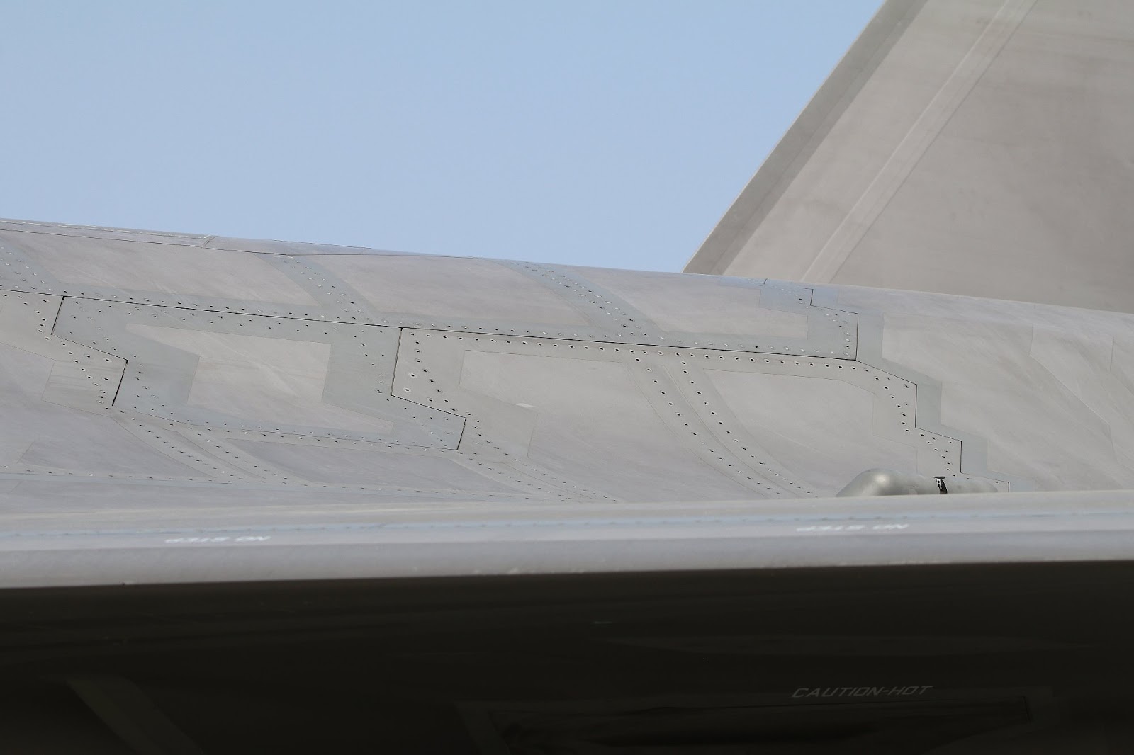

Alapesetben, kiképzéskor, vagy sétarepülésnél nem sokat baszaxanak a stealth tulajdonságokkal. Ld pl a végletekig lerohadt F-22es fotókat. Hanem harci bevetés előtt az egész bevonatot megújítják. Lényegében újrafestik a kb 1xhasználatos radarabszorbens festékkel. Pl amikor a Nyebo és Sz-400 rendszereket kerülgetve bombázták szét a forradalmi gárda telepeit Szíria túlsó felén.
