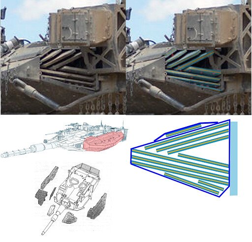

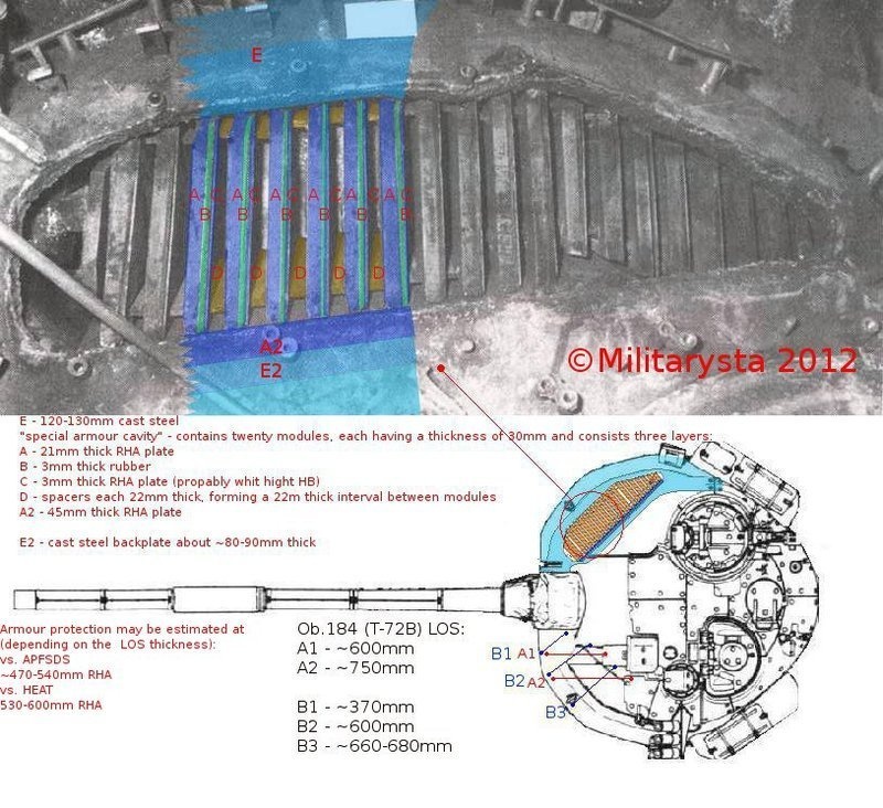

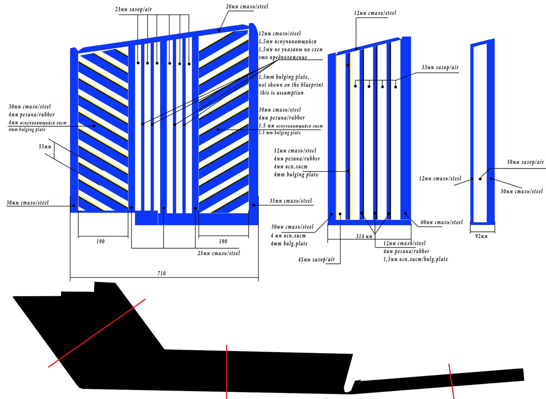

Ezek nem csak orosz lapok, minden NERA páncél lapokból áll ugyanúgy mint az orosz. Tessék ez a Leopard 2AV NERA páncélzata:
Itt a T-72:
Merkava:
Vagy mindenki ugyanolyan hüklye a páncélkészítéshez, vagy jelenleg ennél nincs jobb megoldás.
Itt a T-72:
Merkava:
Itt a T-72:
Merkava:
