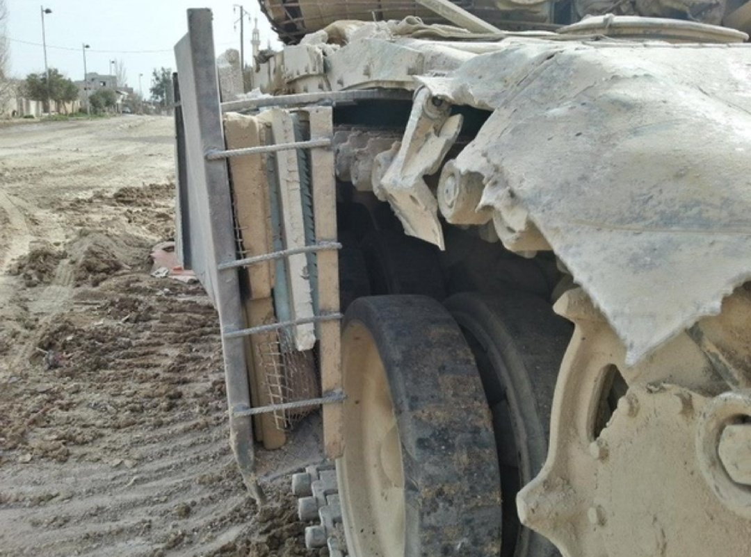

A lánctalp mellett centik vannak a videóban, többször megnéztem, kívülre nem rakták. A teknő oldalára esetleg, de akkor ott megint olyan erősen hézagos mint a korai torony ERA verzióik:
Ha valaki kiszámolná/nyilvánosságra hozná, hogy a torony(vagy most "újonnan" a teknő) hány százaléka védett, komoly gond lenne harckocsizóik harci moráljával. Még nekik is.
Nekem ez az oldal-védelem "enyhén" hiányos terület még mindig, minden hatékonynak beharangozott véleményükkel szemben. A pár-tíz-éves szíriai statisztikák sem ezt mutatják. A Csecsen-földi lecke is kemény volt. Szóval van hova fejlődni.
Csak azért bogarásztam/bogarászom ennyit, mert a feltétlen elfogadás helyett a saját gondolkodás/fejlesztés minden szempontból eredményesebbnek tűnik.
Minden épkézláb vezetéssel rendelkező ország ezt a "... VALÓBAN hatékony és főleg OLCSÓN hatékony kiegészítő páncélt ..." technikát/technológiát csinálja, a leglátványosabban: Izrael.
Ezt a technikát/technológiát csinálta meg "jól" meg Irak (T-55 Enigma). Nem eleget. Szaddam Husszein megfizette az árát.
Izrael megcsinálta jól. És eleget. Az ellenségei fizették meg az árát.
"Csak" el kell dönteni. Valós képesség kell. A (megvásárolt) jóindulattal van pokolba vezető út kikövezve! ...ha csak az van!!!
Ahogy Cromwell katonái is mondták: "Bízz Istenben, és(/de) tartsd szárazon a puskaport ! "
Egyetértek.
Lehet, milyen összegből? 20-30 éves élettartamra vetítve!
Lehet venni azonos szintű újabb terméket, -10%-al könnyebbet-, öt-tízszeres áron? Az újabbaknál nem nagyon tudni élettartamot, csereperiódusokat, karbantartási költségeket. Az új autóknál is ez a (rossz) "vicces" eladási stratégia megy. Meg nagy marketing, utólagos lobby botrányokkal.
Ez nem az a terület, ahol nekem belefér ilyen marketing szemléletű döntés. Senkitől.
Jogos kérdés. Így van.
A többünk által "mondott" kazettás páncélzatnál lehet újra cserélni, bővíteni később a betéteket. 5-10% súly-előnyért nem éri meg 5-10-szeres árat fizetni ráadásul külföldre.
Egy jobb ERA(mind külföldi !!!) nem biztos, hogy jobb annyival a harctéren sokkal könnyebben cserélhető, karbantartható és olcsóbb (hazai)NERA-nál, hogy megérje. Ha lesz ilyen ERA, az jó! ! ! De kéne már végre egy valóban hazai NERA ! ! !
Ami -ahogy mindketten megállapítottuk- nem műszaki probléma létrehozni ! ! !
Megveszek egy valóban hatékony nera licencet amire lehet épkézláb fejlesztést alapozni és nem egy 1990-es évek beli színvonalon vakarózok. Mivel azt szeretném, hogy amit csinálok az 10 év múlva is potens technológia legyen nem pedig 2010-re készülök 2025-ben.
Amúgy ha megfigyelted eddig is azt mondtam, hogy a legjobb fejlesztési alapból, hatékony ERA és NERA páncéllal szerelt T-72b3 is csúnyán elvérzett a 30 éves TOW ellen akkor a végletekkel szarabb M1 méginkább el fog.
A T-90A kibírta ugyanezt és az sem mai gyerek ezért mondom azt, hogy nincs értelme erre költeni.
