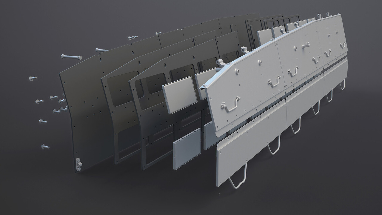

Két kötényezést használnak a HH-s tankokon. Van a könnyű, ami aramid szövet és gumi:
És van a nehéz, ami rétegzett acél. Ez általában a legvékonyabb részén is 20 mm vastag:
Erre lehet még fölvinni plusz rétegeket.... De mivel veled ellentétben tényleg láttam élőben tankokat, nekem ez azért feltűnt....
Szintén gratulálok azoknak akik a hülyeségedet lik-olták. A többi szakértő úrnak XD
De mivel óriási szakértők vagytok, ezért annyit még segítek, hogy létezik még a BVM-en alkalmazott nehéz kötényezés is. Ami lehet, hogy meglepő de 1:1-ben fölrakható a B-re és az amúgy pont ugyan akkora méretű T-80U-ra is.

Könyörgöm nézd már meg, hogy mi a különbség a teknő frontjára meg oldalára rakott kiegészítő páncélzat közt. A kötényre rakott pótpáncél köszöni szépen de semmilyen hatással nincs a KE lövedékekre a kemény 5-10cm vastagságával és azzal a ténnyel, hogy gumira van felerősítve. Az a kötény a HEAT fehyegetás ellen ér annyit, hogy beindítj az előtöltetet, de ennyi semmi több. Aztán persze beszélhetünk arról, hogy mit lehet vagy nem lehet, de megint jön a valóság és az a tény, hogy Reliktet nem raknak csak T-72B3-ra, T-80BVM-re és T-90M-re.

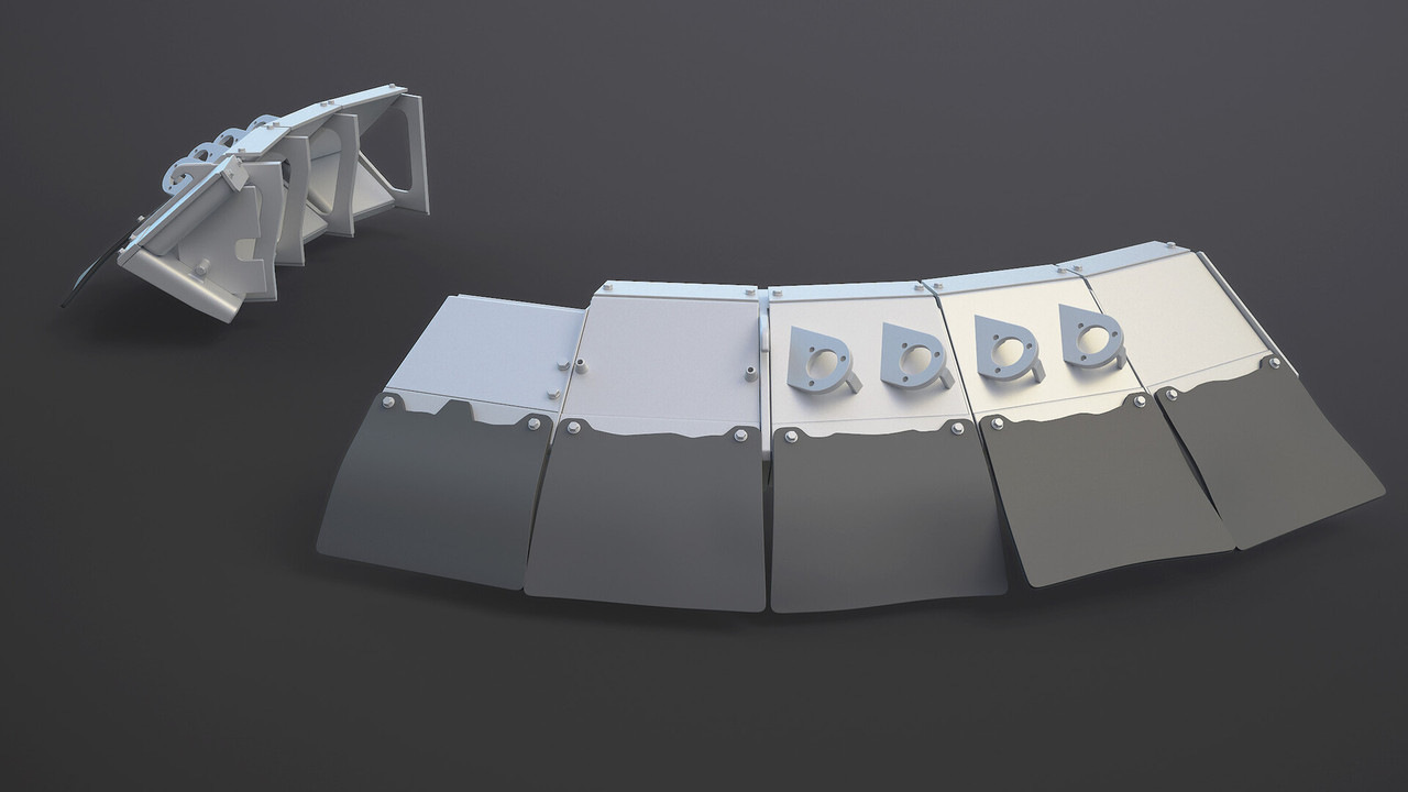

Ehhez a fonfesteshez még annyit, hogy ha te tudnál egy korabeli orosz tank oldalára 20 mm RHA vastag kötényt tenni, akkor annak a súlya kb. oldalanként kb. 500-600 kg lenne. Csakhogy a konzolok, amik a ládákat tartják a lánc felett nem erre lettek tervezve. Ez egy konstrukciós eltérés a nyugati és a keleti tankok között. Ezért vastagabb a ruszki tank test páncélja oldalról...
Az M1 vagy Leopard eleve erősebb köténnyel volt tervezve...
A ruszki T széria csak konstrukciós megerősítésével alkalmas nehezebb kötény hordozására.a T-80 BVM, T-90M, és a legújabb T-72B3 esetében meglépték ezt a megerősítést, ami újabb tömeg növekedést jelent...
Az 500 kg acélt úgy kell nézni, hogy ezt a konzoloknak 70 cm-re a testől tartva kell megtartani, úgy hogy a terepen dinamikus igénybevétele van hajlitásra (ugrat, esik a tank).
Ezért a ruszki tankok kénytelenek a nagyrészt gumivászon kötényt használni.

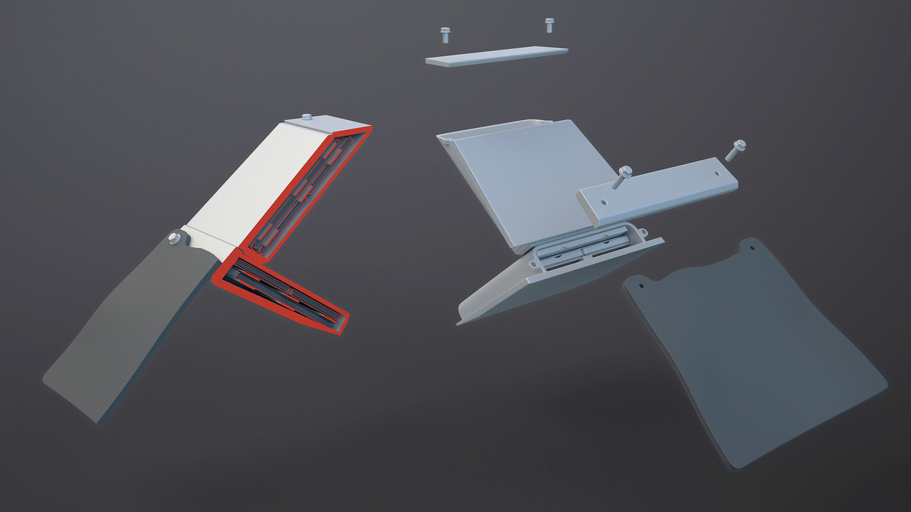

Teknő oldala:
Jól látszik, hogy a kötényre felrakott Kontakt 5 csupán egy merőlegesen beépített robbanótöltet, ez gyengébb mint ami a tetőpáncélon van (két töltet), és a felépítéséből adódóan semmilyen hatással nincs a KE fenyegetéseel szemben, csupán a CE lőszereket működteti el.
54 522
92 216
És kól láthatóan hézegosan van felrakva, tehát az sem elképzelhetetlen, hogy simán ellősz két kazetta közt.

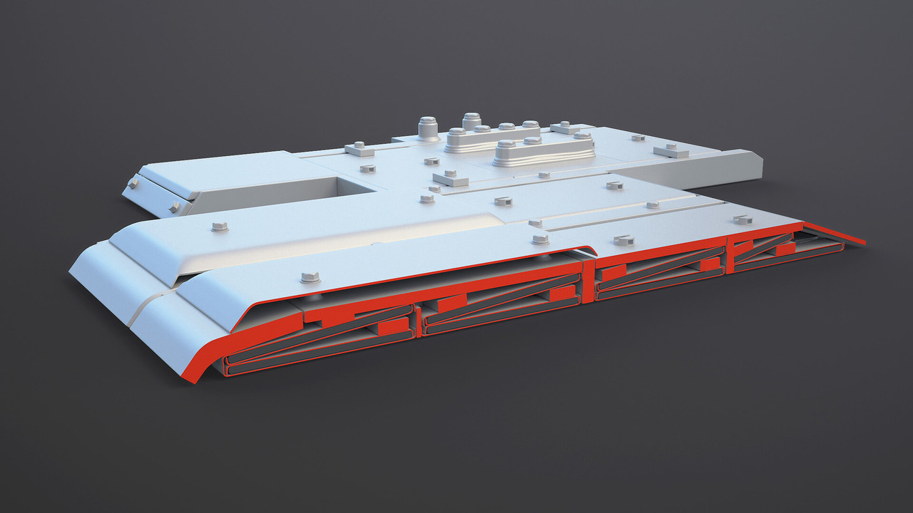

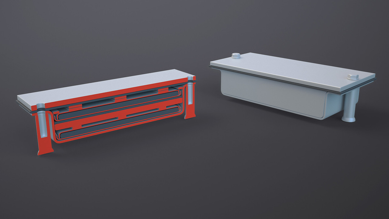

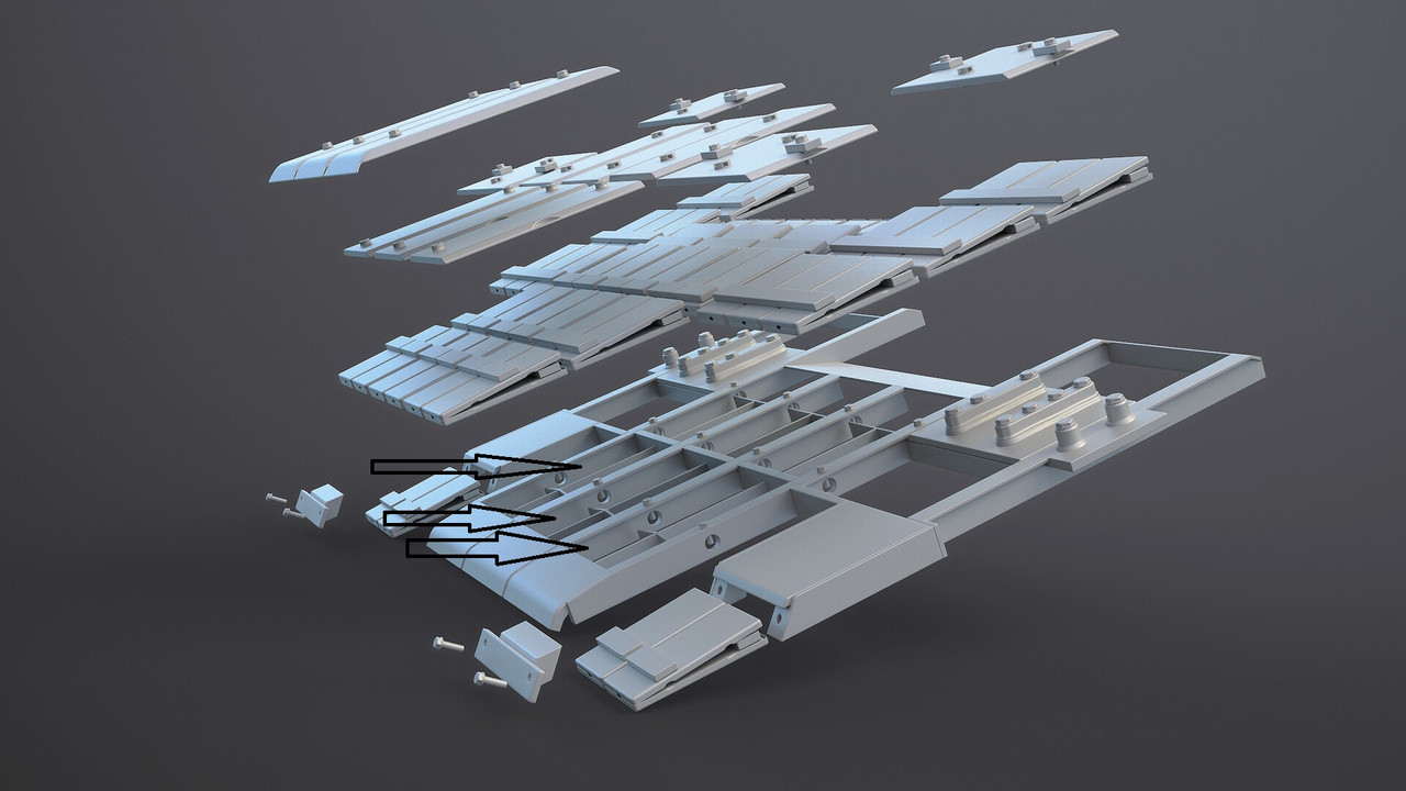

Konkrétan ez a feladata :D :D :D
A KE védelmet annyival növeli, mint a fedő lemez vastagsága, az meg 20 mm fölött szokott lenni a K5 esetén. (Ezért írtam a minimum 20 mm-s)
Jajj, dehogy van az 20mm, valamit félre értettél, vagy félre fordított a fordító program! 20mm a kazetták közti elválasztó fal vastagsága, hogy ne robbantsák fel egymásta töltetek. De ez is csak a teknő frontjára igaz, a toronynál 9mm vastag lapok vannak a kazetták amiben a robbanóanyag van hisz ott nagy a távolság a robbanótöltetek közt. Ami a kazettákon nem 9 mm hanem 15mm az a kazetták külső oldala.
Szóval a vastagságoka következők:
Torony (a sárga nyilak a 9mm vastag a kék nyilak pedig a 15mm vastag lemezelre mutatnak
Teknő (a fekete nyilak mutatnak a 20mm vastag elválasztó lemezekre:
Nincs okunk azt feltételezni, hogy a teknő frontpáncélján lévő fedőlemezek vastagabbak mint a torony frontpáncéljára épített 15mm vastag lemezek.
A kötényen meg biztosan nincs még 15mm vastag fedőlap, mert egész egyszerűen a tömege leszakítaná a gumilapot amire felcsavarozzák. Azért vannak távolra rakva egymástól a kazetták (nem leszaromságból), mert nem tudtak elég vastag lemzt közéjük rakni annak túl nagy tömege miatt, de valahogy meg kellett akadályozni azt, hogy egymást robbantsák fel a robbanótöltetek.
