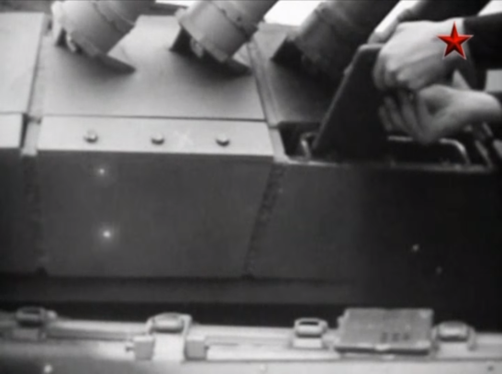

De, hogy ne legyek teljesen off. Ezt a képet ma találtam. Úgy néz ki, hogy a T-80U-n is ugyanúgy hézagosan van felrakva a Kontakt 5 mint a T-72B3-ra csak igényesen el van tüntetve. Amit behelyez az emberke az az ERA töltet, tehát ERA csak olyan szélességben van mint az a lap ami a bácsi kezében van...
Azt remélem látod, hogy 2 ilyen lap van egymás mellet.
