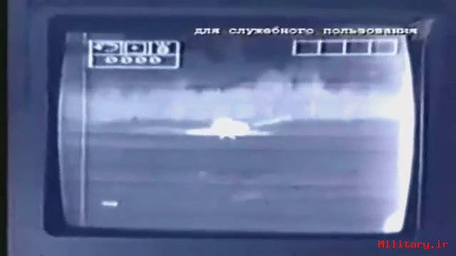

Ez az Agava képe:
Jól látszik, hogy ez egy első generációs hőkamera, a képe össze sem hasonlítható a francia hőkamera képevel.

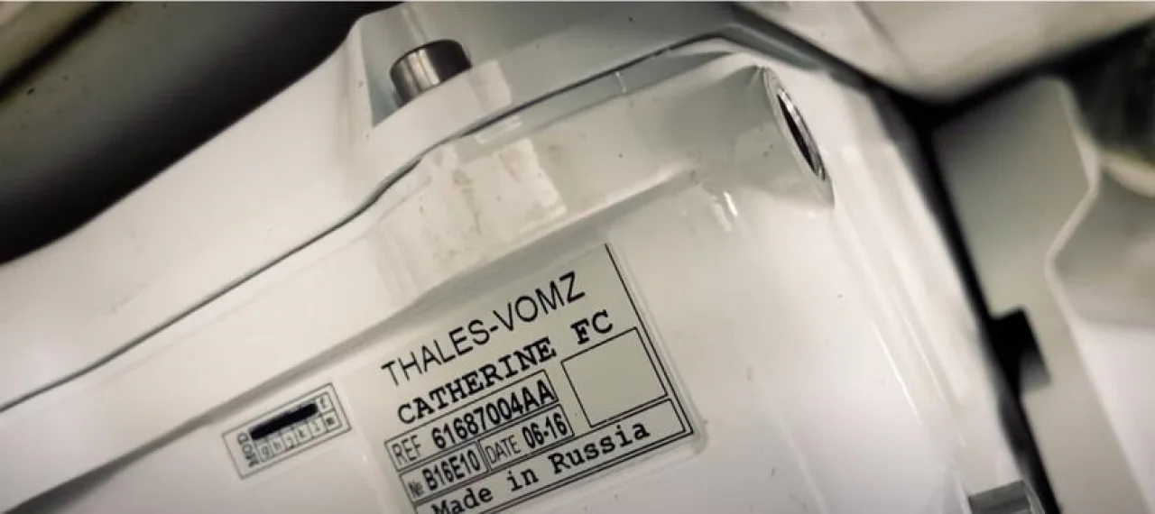

Nem, nem az MP ről beszélnek, hanem az FC-ről. Az MP az a mega pixel rövidítése és az 3. generációs hőkamera. Semmilyen orosz vagy nyugati forrás nem említi az MP-t kizárólag az FC-t. A franciák sem voltak hülyék, hogy eladják a legmodernebb rendszerüket az oroszoknak.
Még az berendezések gyári táblácskáján is FC szerepel.
FC=Fire Control
https://www.thalesgroup.com/sites/default/files/database/d7/asset/document/catherinefc_uk_071005.pdf
Javasolnám megnézni az alsó ábrán a szaggatott vonalat. Nah, az megegyezik az MP képességeivel, nem véletlenül. :rolleyes:
Gyakorlatilag optika függő (telekonverter) az azonosítási táv.

Vak bottyán, látod a képeken a szaggatott vonalat? :rolleyes:
Igen, mutasd meg ezt a telekonvertert, mert erről sem ír semmilyen forrás sem (oda is van írva angolul, hogy x1,5 teleconverter available for extended range performance (option) )*, soha sehol sem nyugati sem orosz forrás meg sem említi, hogy ezt is megvásárolták az oroszok.
Szóval jó lenne, ha a vágyaid meg az elvakultságod alá is támasztanád valamivel.
Megin elkezdtél valóságtagadásba átmenni, mikor kiderült mégis mennyire elavult az amit az oroszok vettek a franciáktól. Kicsit olyan mint amikor azt kezdtétek mondani, hogy az bizony nem egy T-90M küzdőtere amikor kiderült, hogy milyen tragikusan butított verziót rendelt meg az oreosz hadsereg.
*Ez azt jelenti, hogy opcionálisan elérhető, nem pedig integrált része a hőkamerának
