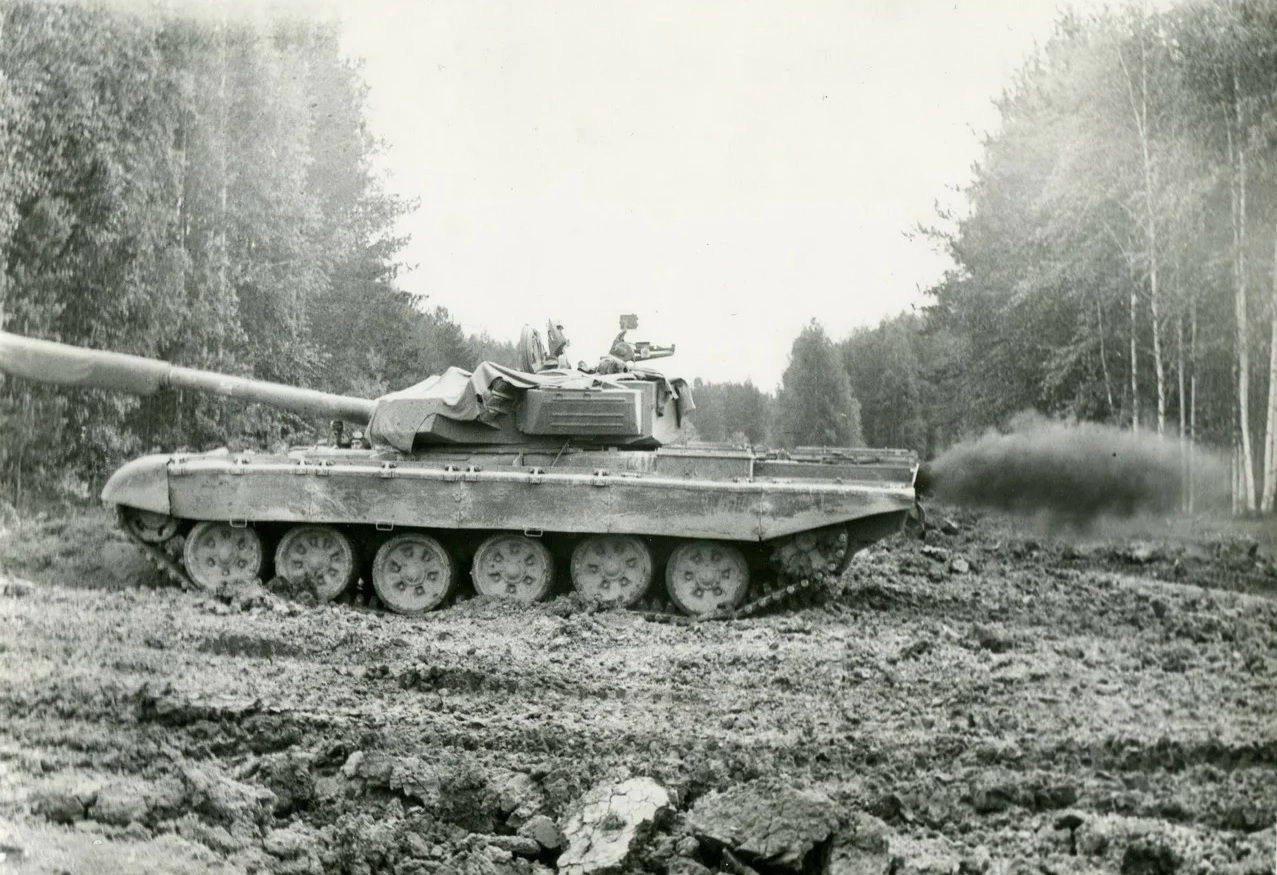

Object 187: (Ha minden igaz...)

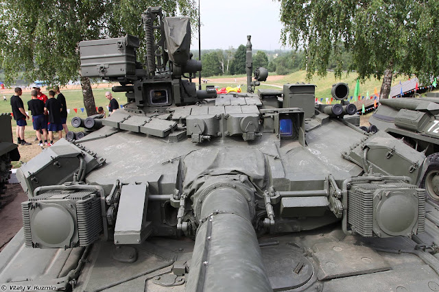

A Sthora lámpái együtt mozognak a löveggel,vagy mi az a rudazat hozzájuk,mintha a löveg alatt össze lennének kötve,vagy csak ott mennek be a toronyba?
Esetleg szeparáltan is mozgathatóak,nem csak együtt,láthatóan 2 tengelyen lehet őket mozgatni,valaki tudja a megoldást?
Reactions: Miskolci Ogre
Én úgy tudom, hogy fixen szereltek. A fényintenzitással szoktak játszani vakítás közben, hogy ne pont a "vakító folt" közepén legyen a tank.
Videót érdemes róla keredni, ott jobban átjön a dolog, mint így írásban.
Izé, láthatóan nem fixen szereltek, 2 tengelyen mozgatható.
