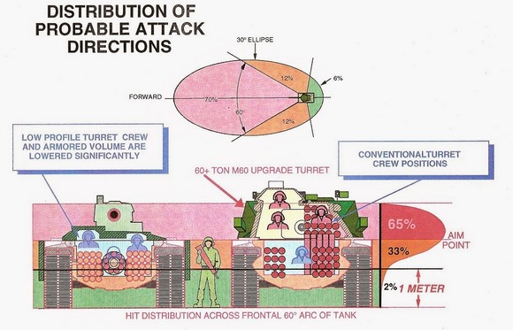

Pont ez a háború mutatja meg, hogy ez már hülyeség. A drón, a top attack rakéta, az irányított tüzérségi lőszer de még az ATGM is kukára vágja ezt az elméletet. El kell felejteni ezt az ábrát:
Ebből kiindulva nem lehet modern harckocsit páncélozni, efölött eljárt az idő. Ebből következően minden érv ami ebből ered elavult és tarthatatlan.
20 800
67 665
Mint a NATO kiképzésed XD
Egyrészt ezek lényegében a 80's évek óta létező dolgok, másrészt ez az ábra nem elavult!
Nyílt terepen most is ilyen irányból és ilyen arányban oszlanak meg a találatok.;)

Csak, hogy szemléltessem, hogy mennyire az ATGM volt az elsődleges fenyegetés, leírok egy páncélzat fejlesztési érdekességet.
Az M60A3-hoz képest az M1 páncélzata kinetikus (KE) lövedékekkel szemben mindössze 50%-al volt jobb, de a kumulatív (HEAT) lövedékekkel szemben 300%-al!
És ez arányaiban igaz a Chieftain és Challenger páros esetén is, ahogyan nagyobb arányban (alacsony a bázis) a Leo1 és 2 esetén is.
A T-62-höz képest a T-64A szintén hasonló arányt mutat. KE esetén 50% a teknőn, 100% a tornyon.
HEAT védelemben 100% a teknőnk, 150% a tornyon.
És a kontakt-1 is a HEAT ellen lett kitalálva.
A Kontakt-1 szemben irány függően 2-300%-al növelte a T-62-es HEAT védelmét.
A T-72A esetén pedig 100%-al. Miközben KE védelmet nem növelt.
Ráadásul a K1 lehetővé tette az RPG-k elleni oldalsó védelmet, és 30 fokos oldal szögig az ATGM és harckocsi ágyúból lőtt HEAT elleni védelmet.
Szerintem jól látszik, hogy mi volt a fejlesztések fő fókusza. :)
