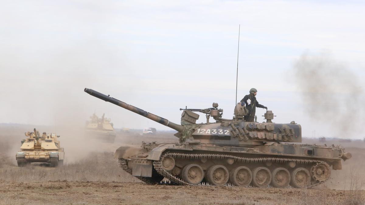

Szakértők számára nem részletezve, de ajánlom figyelmetekbe a frissített verzió tornyán látható újabb kivitelű eszközöket:
Hát,a komoly mbt-nek szét van rohadva a kipufogója,kifúl elég csúnyán,nem mellesleg pár henger nem megy a motorban,hallhatóan dadog,és szét is van kopva a motor apicsába,a barna füst jelzi,hogy már csipegeti a motorolajat,és van benne némi el nem égett üzemanyag is,nyilván a nem működő hengerek nem égetik el a kerót.
Amúgy ez nem T55 alapon van?
Hallani,hogy turbós a motor,de a T55 még nem volt az,vagy T55 alapra kapott T72 motort?
Ha a hk legolcsóbb rendszerei ilyen állapotban vannak,mennyire lehet karbantartva a löveg,a tűzvezető rendszer?
Ahogy én látom viszonylag szép világos szürke a füstje, nem kormos fekete, tehát hatékonyan égeti el az üzemanyagot, nem zabálja az olajat. A ketyegése pont olyan mint a Leo-1-esé, onnan másolták a motort. Az álváz kicsit öszvér Csau kapott Izraelből egy használhatatlan M-48-ast múzemi kiállítási darabként + a Leo-1 bergenpanzerét tudták még megszerezni és ezek adták az alváz alapját. Szerintem az alváz kifejezetten jóra sikerült. A torony tényleg egy módosított (a sima TR-85 esetébén szinte teljesen másolt) T-55 torony, román löveggel, helyben gyártott DSK-val és KPT-vel. A 100mm-es lövegcs egyébként rövidebb, mint az eredeti szovjet hk. ágyú, de nagyobb nyomásértékeket bír, ezért is szereztek be hozzá hatékonyabb izraeli gyártású APFSDS lőszereket.
Mi lenne, ha utánaolvasnál, hogy milyen motor van benne?
