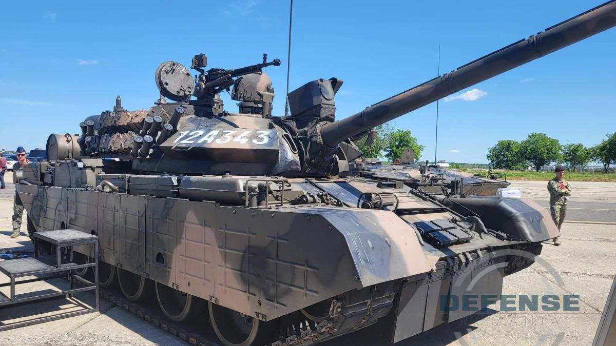

Amit tudunk az M1R-ről, a TR-85 harckocsi legújabb verziójáról. A román bölény, új rendszerekkel, beleértve a fegyvereket, a motor és a sebességváltó korszerűsítésre fog kerülni (mind a meglévő 54 darab)
Védelmi ipar
A megjelenés dátuma:2024.06.26. 09:07
Az Uzina Mecanică Bucharest (UMB) a májusban megrendezett BSDA 2024 kiállításon mutatta be a román TR-85 - M1R típusú harckocsi legmodernebb változatát ("R" a revitalizedből). A verzió néhány fejlesztést hoz azáltal, hogy integrálja a román bölény néhány legmodernebb rendszerét, beleértve a fegyverzeti részt is.
írta Tudor Curtifan
Fotó: TR-85M1, Román Szárazföldi Erők
Az UMB munkatársai szerint a TR-85M1 Bizonul harckocsi modernizálása egy ambiciózus és összetett projekt, amely új fegyverrendszerek, érzékelők és kommunikációs technológiák integrációját foglalja magában, javítva a harckocsik teljesítményét és hatékonyságát a harctéren.
"A román harckocsi újjáélesztése az UMB-nél a román mérnöki hozzáértés és szakértelem bizonyítéka, megerősítve országunk pozícióját a regionális védelmi iparban" - jelenti be Uzina.
Az M1R verzióra való frissítés a teljes harckocsiflottát célozza meg, és célja a TR-85M1 Bizonul élettartamának meghosszabbítása.
De mit is takar pontosan az M1R verzió? Új, legkorszerűbb rendszerek, a motorok, a sebességváltó és a fékek is frissítésre kerülnek a jövőben​
1. Tank TR-... (tr-85m1r-bizonul_64270600.jpg)
A TR-85M1R Bizonul tank, a legújabb "revitalizált" változatban, a BSDA 2024 kiállításon. Fotó forrása: Bukaresti Mechanikai Üzem
A Janes brit kiadvány egy anyagot szentelt a TR-85M1 harckocsi modernizálásának, amely folyamat a bukaresti gépgyárban zajlik.
Így a harckocsit érintő változtatások között szerepel a löveg elektromos stabilizáló rendszerének SAE-85R szabványnak megfelelő fejlesztése, az éjszakai irányzék lecserélése a parancsnok látókörében lévő kép javítására, valamint a hőkamera a lövész látókörében. új hőkamerákkal, a berendezéseket a román Pro Optica cég szállítja.
Az M1R változat változása magában foglalja a tűzvédelmi rendszer (FCS) digitalizált SCF Ciclop MR szabványra való frissítését is.
A bölényben az L3Harris Technologies által biztosított új digitális kommunikációs rendszer, valamint a román Interactive Systems cég által biztosított csatakezelő rendszer (BMS) is található.
A motort és a sebességváltót nem cserélték ki, de mindkét alkatrészt átdolgozták és módosították a korszerűsítés érdekében. A változtatások között szerepel a hideg időben a motor indítását segítő előfűtés, a motorfigyelő rendszer és az új generátor, valamint a fékrendszerek cseréje. Ezenkívül egy új, gumival bélelt acél sínkészlet került beépítésre.
3. A római tank... (tr-85m1-bizonul-romania-copy_03853300.jpg)
A román TR-85M1 Bizonul harckocsi. Fotó: DefenseRomania
A modernizációt a román védelmi ipar végzi a Bukaresti Mechanikai Üzemen (UMB) keresztül.
Az UMB közvetlenül részt vesz a Piranha 5 4x4 páncélozott személyszállító programban is, amelyet Romániában szerel össze a General Dynamics European Land Systems-szel együttműködve.
Románia keretmegállapodást írt alá a GDELS-nek 227 páncélozott személyszállító és származékos Piranha 5 platformon való szállítására és logisztikai támogatására.
A román védelmi minisztérium hivatalosan bejelentette, hogy a Piranha 5 programot további 150 páncélozott járművel egészítik ki. Az információt már 2022 végén közölte a DefenseRomania , de akkor még nem volt hivatalos.
Visszatérve a harckocsikra, jelenleg 54 amerikai Abrams harckocsira van aláírt G2G (Government to Government) adásvételi szerződés, amelynek célja, hogy a jövőben Románia körülbelül 300 harckocsit vásároljon. Meg kell jegyezni, hogy a közelmúltban a Smârdan Másodlagos Harci Kiképző Központban demonstrációs lövések zajlottak a koreai fő harckocsival (MBT) K2 Black Panther.
4. Az M1A tank... (abrams-tank-exposed-to-bsda_04710100.jpeg)
Az M1A2 Abrams Sepv2 harckocsit egy F-35-össel együtt a „Fekete-tengeri védelem, repülés és biztonság” (BSDA) fegyveriparának szentelt kiállítás idei kiadásában mutatták be. A fotó forrása: DefenseRomania
De még ha a K2-es harckocsik beszerzését is az amerikai Abrams-szel párhuzamosan választják, a Bizon korszerűsítése elengedhetetlen abban az összefüggésben, hogy a szállítási idők és a teljes beszerzési program hosszú, több éves időszakra nyúlik, és a korszerűsített verziója biztosítja az Abrams-re és a K2-re való átállást. És természetesen a TR-85M1 flotta korszerűsítésében közreműködő román védelmi ipar is bekapcsolódhatna a modern harckocsik jövőbeni beszerzési programjaiba.

Szakértők számára nem részletezve, de ajánlom figyelmetekbe a frissített verzió tornyán látható újabb kivitelű eszközöket:
Reactions: Nemerson
17 550
59 436
Hát,a komoly mbt-nek szét van rohadva a kipufogója,kifúl elég csúnyán,nem mellesleg pár henger nem megy a motorban,hallhatóan dadog,és szét is van kopva a motor apicsába,a barna füst jelzi,hogy már csipegeti a motorolajat,és van benne némi el nem égett üzemanyag is,nyilván a nem működő hengerek nem égetik el a kerót.
Amúgy ez nem T55 alapon van?
Hallani,hogy turbós a motor,de a T55 még nem volt az,vagy T55 alapra kapott T72 motort?
Ha a hk legolcsóbb rendszerei ilyen állapotban vannak,mennyire lehet karbantartva a löveg,a tűzvezető rendszer?
