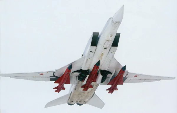

Most akkor így mennyi a hatótávolsága?
Konkrétan a képre válaszolva, így se több, mint eddig, hiszen a képen még a nem utántölthető változat van. Alapból a harci hatósugara alapnak tekinthető fegyverzettel 2200-2400km. Átrepülési távolság 5100-6800km, de ekkor a visszaút már nem adott, tehát ez csak elég szélsőséges esetben tekinthető hatótávnak.
A fenti adatokhoz kellene hozzáadni a 3000km-es fegyver hatótávolságot, de ez csak vízfelszíni célok ellen értendő.
Mivel a Tu-22M3M se fog rendelkezni semmiféle komfortjavító rendszerrel, azaz a hajózók valószínű továbbra is az öreg KT-1-es ülésekben fognak ülni (hacsak ezeket nem cserélik le valamelyik K-36DM verzióra), a légiutántöltéssel maximum az egy felszállásból elvihető hagyományos fegyverzet mennyisége fog nőni, de a hatótáv érdemben nem.
A mostani bevetéseken a Mozdok-Szíria oda-vissza repüléseket csupán 3 tonna fegyverzettel hajtották végre.
