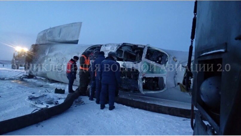

Fotók a leszállás közben balesetet szenvedett Tu-22M3 roncsáról.
Azt a mindenit...csoda hogy ezt ketten is túlélték.
Nem igazán tudom hogy van a Tu-22-es felműszerezve, mennyi az időjárás minimuma, (meg mennyi volt a pilótáké) de az tuti hogy ez egy CATIIC helyzet volt...
Szerintem magasan jöttek be, és mikor észrevették ahelyett hogy átstartoltak volna, lekapták a gázt. Túl nagy függőleges sebességgel értek földet...
U.így törték össze a MALÉV Tu-154-est Prágában.
Meg ezt az MD-80-ast

Szerintem inkább az volt a baj, hogy észre se vették hogy közeledik a föld, olyan szinten be volt havazva minden és ráadásul szakadt is a hó, pocsék volt a látás. Műszerek alapján nagyon szépen eltalálták a futópályát (legalábbis a videófelvétel közelsége erre utal), besiklottak, de a minden fehér környezetben még a pálya fölött sem vették észre milyen alacsonyan vannak. Vagy csak az utolsó pillanatban vették észre a földet, ezért már nem volt idejük lereagálni, így semmi lassítás, max tényleg csak lekapták a gázt, de semmi belehúzás, kilebegtetés (legalábbis ilyen hatás nem látszik), csak úgy anyahajós módra nagy süllyedési sebességgel "becsapódtak". Egy variaszárnyú Tupoljev meg sajnos nem erre van tervezve. Nem figyelték a rádió-magasságmérőt, vagy nem működött, esetleg a Tu-22M-en nincs is ilyen? Én mindenesetre elég csúnya hangsúllyal megkérdezném azt a parancsnokot is aki ilyen körülmények között engedélyezte a repülést, hogy mégis hogy gondolta ezt?!! Vagy annyira nincs náluk meteorológiai szolgálat, hogy nem is tudtak a közeledő hóviharról?!! Szóval nekem lenne néhány kérdésem ... de persze ez az ő dolguk ...

Igen nagy volt a függőleges sebesség.
Az egy dolog, de nem volt kilebegtetés sem, mintha a pilótának fogalma sem lett volna a magasságáról.
Ezen kívül lehet vak vagyok, de nem látom a pályafényeket - márpedig a szegély és középvonal omnidirectional világítás (a küszöb és a pályavégfény célzott irányú, jó okkal).
Namármost a sebesség túl nagy volt - így mikor a nagy vario miatt elpattant, azonnal termelt a szárny annyi felhajtóerőt, hogy el is emelje (a zaj alapján nem tudom megmondani, adott-e gázt a go-aroundhoz).
Persze mindegy volt, mert a gép megroppant, elképesztő vario, iszonyat kemény futói vannak ennek a gépnek.

Ez messze nem volt CATIII C
Az RVR van 150 feet (olyan 46 méter, ez a IIIC minimuma), ami már CATIII B. Ez nem vakleszállás volt.
Viszont akkor a pályafényeket kérdés mennyire látta - én semennyire, de nem ültem benne. Márpedig ahol a kamerás állt, amit célzot az a touchdown point (spotterek mindig azt célozzák), így talán nem is jött hosszúra, lett volna helye.
Talán az ILS/MLS/GLS adott rossz magasságot/siklópályát, egyetleg valamelyik hajtómű nem működött és nem volt meg az ereje -innen a nagyobb leszállósebesség. Vagy a szárnymechanizáció hibásodott meg / fagyott le.

Úgy néz ki, hogy volt rajta legalább 1 db Kh-22 -es.
Mindez a The Drive szerint emlékeztetőül szolgálhat, mennyire veszélyes a stratégiailag egyre nagyobb jelentőségű sarkvidéki régió rossz látási viszonyai között a repülés.
A portál azt is közölte: noha az orosz hadügyminisztérium azt állítja, a lezuhant bombázó nem szállított lőszert, a videón látható, hogy mégis szállított a szárnya alatt legalább egy rakétát:
https://index.hu/kulfold/2019/01/27/video_az_orosz_bombazo_katasztrofajarol_tu-22m3_lezuhant/

Ha (nagy valószínűséggel) gyakorló rakéta volt, akkor az nem számít lőszernek (éles fegyverzetnek). A repülésben a leszállás a legveszélyesebb tevékenység, itt a példa rá.

Bokitól kaptam üzenetet (köszönet neki!), ez nem más mint az első gépírásos helyszíni gyorsjelentés a pk.-ság felé a katasztrófáról (honnan szerzi ezt??!!):
- a "35" sz. gép volt,1986-os gyártású, utolsó nagyjavítás 2012-ben volt. A kiadott első sajtóhírrel ellentétben 750db OFZ gépágyúlőszer, és a bal szárny alatt egy fel nem töltött gyakorló H-22N rakéta volt.
- a gép 500m-el a kifutópálya előtt fogott talajt, ezek szerint tévedtem mikor azt hittem hogy a videó a bázison belül készült, lehet hogy civilek készítették?
- Gépparancsnok Alekszej Germanovics Gurjev őrgy., a helyszínen meghalt, másodpilóta Konsztantyin Jurjevics Mazunyin őrgy., a helyszínen meghalt, bombázó-operátor Viktor Vlagyimirovics Greif szds., a kórházban meghalt, kiképző bombázótiszt, az ezred bombázó-parancsnoka Makszim AnatoljevicsRilkob alezr., közepes sérülésekkel kórházban.
Ennyi a friss, de sokkal pontosabb és részletesebb hír.
Ahhh….akkor ezért nincsenek pályafények. Ez az egész a pályaküszöb előtt történt.
Akkor nem magasan, hanem pont fordítva, túl alacsonyan érkeztek.
Valami nagyon félrement.
13 914
67 784
A siklópálya, ami szerint a bejövetelt végezték az ezek szerint 500 méterrel előbbre volt beállítva és - ahogy én látom - jóval alacsonyabbra is.

Magyar Honvéd Magazin facebook oldaláról:
"Ha minden igaz, 90 méter magas felhóalapnál közelítették meg a pályát. Az Aranysas szerkesztőinek értesülései szerint a gép műszaki problémával küzdött. Orosz források szerint a gép parancsnoka 3 kilométeres vízszintes és 300 méteres függőleges látástávolság minimummal rendelkezett."
13 914
67 784
Az 500 méterrel rövidebbre bejövetel persze simán kijöhet az alacsonyabbra vett siklópálya járulékos eredményeként is. Ha ugyanis "csak" vízszintes eltérésük lett volna, akkor láthattunk volna egy normális kilebegtetést a hómezőre.
De itt ennek nyoma sincs, a gázlevétel is hirtelen, reflexből történt.
