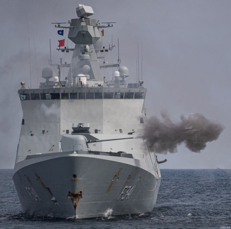

Itt van kiváló példának a HDMS Absalon. Látszik, hogy a Millenium gun-hoz és a 127mm-es ágyúhoz is tartozik egyegy CEROS200 és mégis láthatod, hogy a felső képen az ágyú tüzét a CEROS az alsó képen viszon a hajó radarja vezeti.

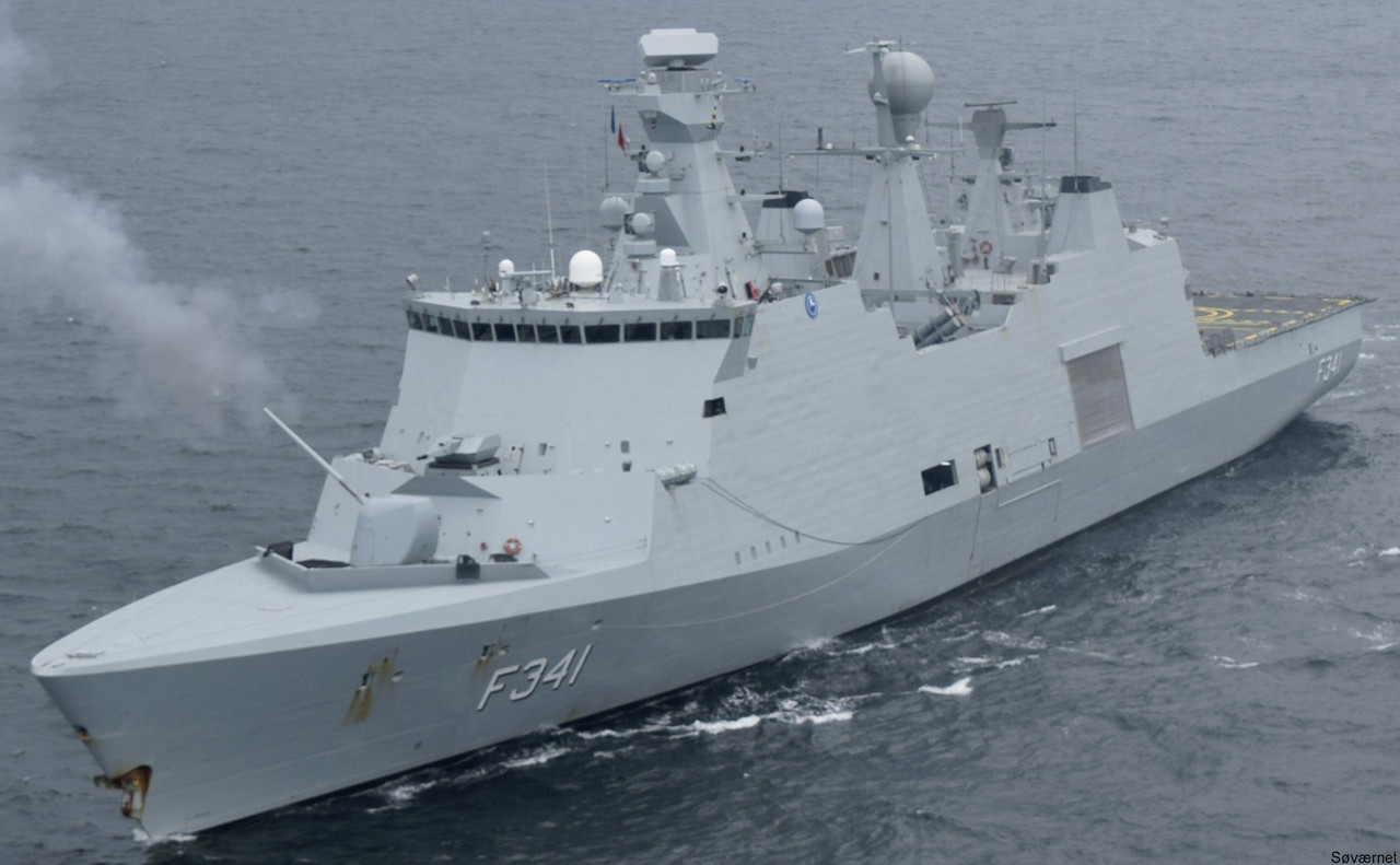

"Itt van kiváló példának a HDMS Absalon. Látszik, hogy a Millenium gun-hoz és a 127mm-es ágyúhoz is tartozik egyegy CEROS200 és mégis láthatod, hogy a felső képen az ágyú tüzét a CEROS az alsó képen viszon a hajó radarja vezeti."
NEM!
Az also foton a loveg vagy manualis lovest hajt vegre pl MISSFIRE (eleg gyakori ) vagy a hatso CEROS kontrolalja. Ugyanis ezeket a CERSkat a FC tiszt dontese alapjan rendelik ki a lovegekhez gepagyukhoz vagy akar a lerak raketakhoz. Barmelyiket barmelyikhez.
Ha ugyanebbol a felvetelsorozatbol van masik akkor azon talaln lathato is.

Minek használná a hátsó CEROS-t az elöl lévő löveghez, amikor ott van neki a sajátja? Persze nem is használja, hisz látszik a képen a hátsó CEROS (pirossal bekarikázva) ami nincs kifordítva lőirányba, mert ha ki lenne, akkor nem látszana a CEROS EO rendszere hátulról.
Ellenben, ha ízlelgetjükamit írsz, akkor már meg is oldottad azt, hogy mire jó az integráció és miért jobb, ha nem a CIWS-en vagy bármi más fegyveren van az irányzó radar és/vagy optika, hanem a hajón (és pontosan ezért jó, ha a hajó központi radarja a fegyverek tűzvezető eszköze alapértelmezetten)...
"Minek használná a hátsó CEROS-t az elöl lévő löveghez, amikor ott van neki a sajátja? Persze nem is használja, hisz látszik a képen a hátsó CEROS (pirossal bekarikázva) ami nincs kifordítva lőirányba, mert ha ki lenne, akkor nem látszana a CEROS EO rendszere hátulról."
Nincs olyan hogy "sajatja" Mindegyik ceros dolgozhat mindennel. Amugy meg azert kell hogy a hatsoval is dolgozzon a loveg meg a gepagyu az elsovel mert :
1.) Ellenorizni kell hogy a paralaxis meg tureshataron belul van
2.) Ellenorizni kell hogy a hatso FCR-el (Fire Control Radar ) problemamentes a kapcsolat uyanis ha a hozza legkozelebbi amit valoban a egtobbszor hasznal elromlik akkor masik veszi veheti at a funkciojat.
3.) Azert mert a lovegnek cca 270 fokos tuzelesi ive van mig a ket front FCR nek meg ennel kevesebb igy ha hatso legterbol jon a cel akkor a hatsot rendelik hozza mert mindket iranyba cca 10-10 fokkal elobb tudja befogni a radar es a loveg egyutt.
Ismetlem. Nincs olyan hogy ez a FCR eze az meg a masike. Olyan van hogy leggyakrabban ezzel ezt hasznaljuk de meg a napi ellenorzesben is benne van az hogy megnezik minden FCR mindennel osszekapcsolhato.
"Ellenben, ha ízlelgetjükamit írsz, akkor már meg is oldottad azt, hogy mire jó az integráció és miért jobb, ha nem a CIWS-en vagy bármi más fegyveren van az irányzó radar és/vagy optika, hanem a hajón (és pontosan ezért jó, ha a hajó központi radarja a fegyverek tűzvezető eszköze alapértelmezetten)..."
Egyertelmu hogy jobb ha a rendszerbe integralva mukodik az adott fegyverrendszer. EZ NEM VITA TARGYA. Az az allitasom hogy direkt ugy vannak tervezve a CIWS ek nagyresze hogy azok onalloan is mukodni kepesek legyenek. Ebbol a szempontbol az orosz AK 630 es ez a nemet / Svajci 35 mm es gepagyu kivetel. Ezek nem kepesek onallo mukodesre. A FCR ek nelkul csak ertektelen hideg vasak.
