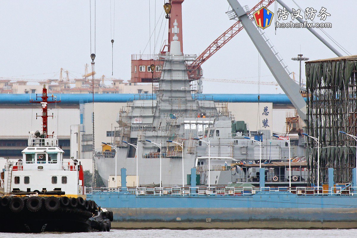

Hát ez csak CGI de akkor is jól néz ki :hadonaszos:
Persze le lettem már oltva hogy jövök a kínaikkal na de hát érthető is hisz európa legütősebb rombolója (szerintem) a type 45 is csak 48 cellás a type 052d -hez képest és még csak nem is mk41 hanem csak aster rakétákat tud alkalamazni.
Hatalmas tűzerejük van az ilyen hajóknak
Cj-10 2500km
Hq-9b
yj-18
Főleg ha jó pár cellát megpakolnak ESSM rakétával amiből 4db megy egy cellába akkor még tovább nő a légvédelmi rakéták száma .
1 ilyen hajó többet ér az én szememben mint az egész észak koreai haderő
