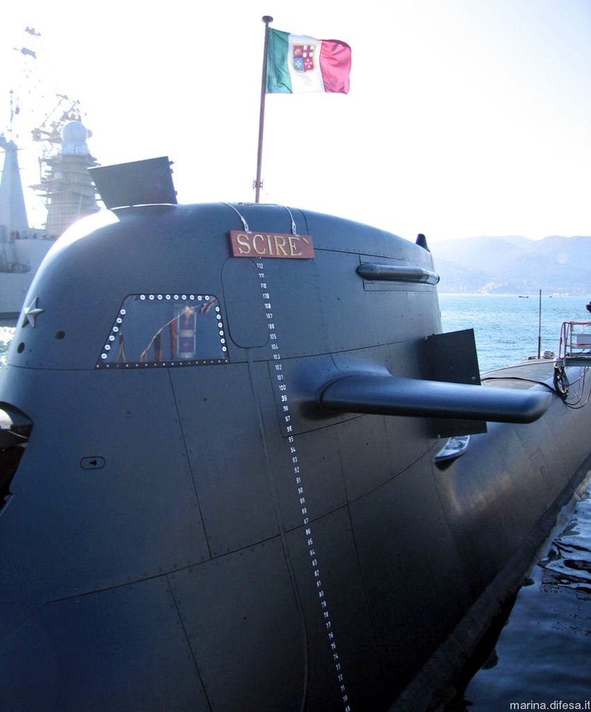

Italy set to increase Submarine Force, Develop new U212 NFS EVO...
The Italian Navy submarine fleet would consists of
  • upgraded U212A
  • U212 NFS (Near Future Submarine)
  • U212 NFS EVO (Evolved)

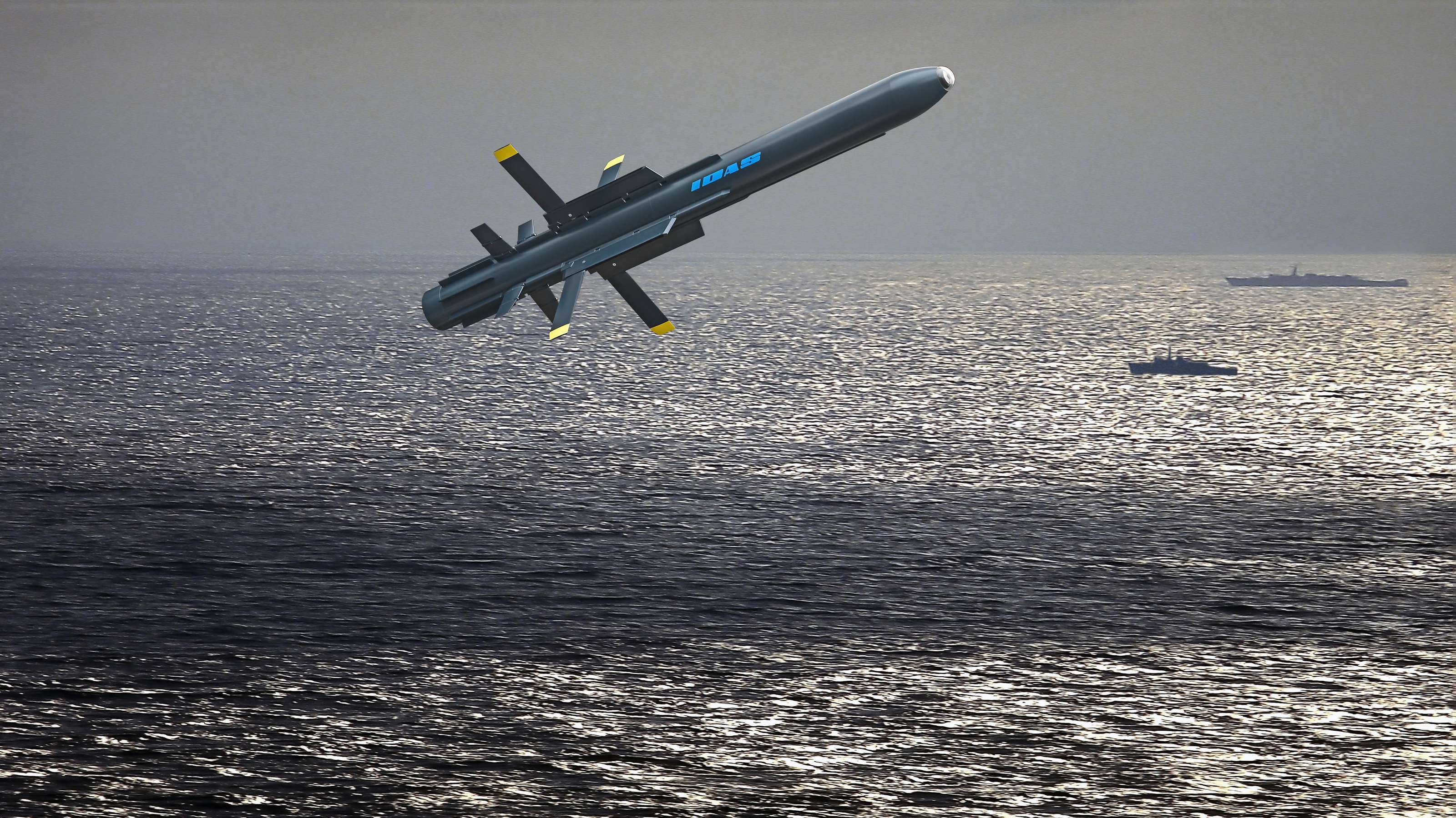

IDAS (Interactive Defence and Attack System for Submarines) - egy érdekes új víz alól indítható rakéta.
http://www.sms1835.no/arkiv/2012-08-29 Sea Power Seminar IDAS.pdf
Norvég (Nammo) Német (Diehl BGT, ThyssenKrupp Marine Systems) koprodukcióban fejlesztik (már a próbalövészeteknél tartanak - a Norvég KNM Uredd tengeralattjáróról folynak a tesztek)
Víz alól a torpedóvető csőből indítható elsősorban ASW helikopterek és repülőgépek ellen, de lehet a célpont hajó vagy a szárazföld is.
  • képalkotó IR kereső a rakéta orrában,
  • üvegszálas optikai irányítás,
  • 20 km-es hatótávolság,
  • 240 m/sec sebesség,
  • egy 533 mm-es tubusban négy rakéta,
A rakéta indítás után kiemelkedik a vízből, a robotpilóta az észlelt cél felé fordítja. A kereső automatikusan befogja a célt, de a kezelő a üvegszálas vezetéke keresztül figyel és bármikor beavatkozhat (gondolom erre a frendly fire elkerülése miatt is szükség van). A rakétának viszonylag kicsi a robbanó feje, de helikopterek / repülőgépek ellen bőven elég. Kompenzálandó a kis harci részt a rakétával nagyon pontosan lehet célozni.
Kezdem érteni hogy az USA miért forszírozza a nagy magasságban járőröző Poseidon és a szintén nagy magasságból indítható tengeralattjáró elhárító torpedók fejlesztését. Ha ez - vagy ehhez hasonló más rendszer - elterjed a hagyományos ASW harcmodor (kis magasságú őrjárat, felszín felett lebegés, szonár lógatás és bója dobálás) elég kockázatossá válik.
IDAS : Interactive Defence and Attack System for Submarines
Sea-to-Air Guided Missile System for U212A
https://www.thyssenkrupp-marinesystems.com/en/products-services/innovations/missile-system-idas
