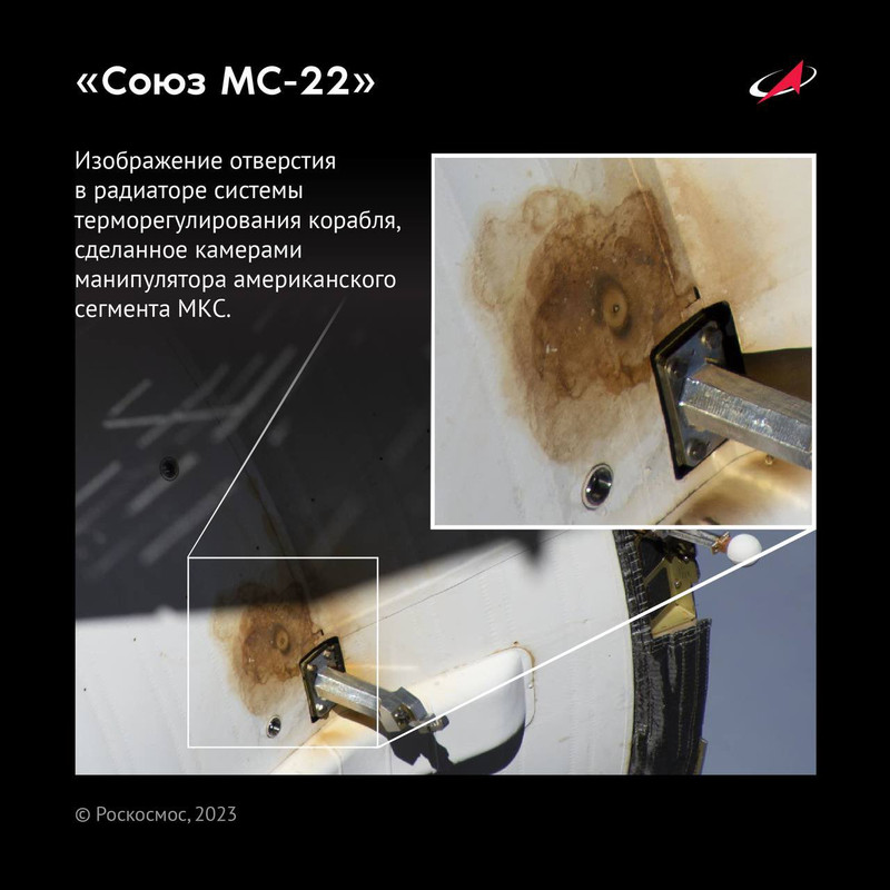

És végre publikáltak egy a Canadarm-al a Szojúzról keszült képet;
gacsat

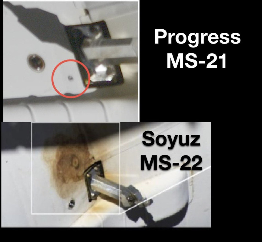

Ez nagyon belúlről kifelének néz ki.
A festék alá ment a rozsdás szmötyi.
Tudja a fene.
Például látszik hasonlóság az anno űrsikló STS115 csomagtartó ajtaját èrt meteor találat nyomoz...
A dologgal kapcsolatos mindenképpen Valid következtetés az, hogy ahogy érte a Siklót is találat, úgy kaphatott a Szojuz is, ugyanakkor két hónapon belül pont két hasonló űrhajón bekövetkeztező becsapódás, pont a hűtőrendszert érje, háát Igen valószínűtlen.

Tudja a fene.
A hűtő rendszert ért találat azonnal észlelhető a szivárgás miatt, a más szerkezeti részbe becsopódást észre sem vesszük.
Érdekes lehet-ne az ISS teljes felületét átvizsgálni ilyen becsapódásokra.
Ez nem teljesen igaz!
A Szojuz szivárgást is csakúgy vették észre, hogy épp űrsétán voltak, ugyanis
Az ilyen bedokkolt hajók rendszerei többnyire kikapcsolva, vagy standby módban vannak a ISS tartozkodás alatt.
Ami pedig magát az ISS-t illeti, biztos érte találát, de ugye nem kell mondanom, hogy azt kifejezetten a hosszútávú tartozkodást szem előtt tartva építették, így védettebb az ilyen talalatokkal szemben.
2016-os EVA során talált serülés;
Egy visszahozott fogantyú az ISS-ről 1.8mm cráterrel;
Ha csak az ISS külsejét nézzük, a felület egy részét Nextelből és/vagy Kevlarból készült törmelékvédő takarók borítják. Egy része aluminizált poliimid MLI-vel (többrétegű szigetelés) van bevonva. Egyes helyeken béta szövet látható. A béta szövet szilícium-dioxidból készült és teflonnal bevont anyag.
Ezzel szemben a Szojuz szervíz moduját csak "szimpla" alumínium védi.
Egyébként Hubble szervizélesekor a visszahozott napelem panelén is több találat volt.

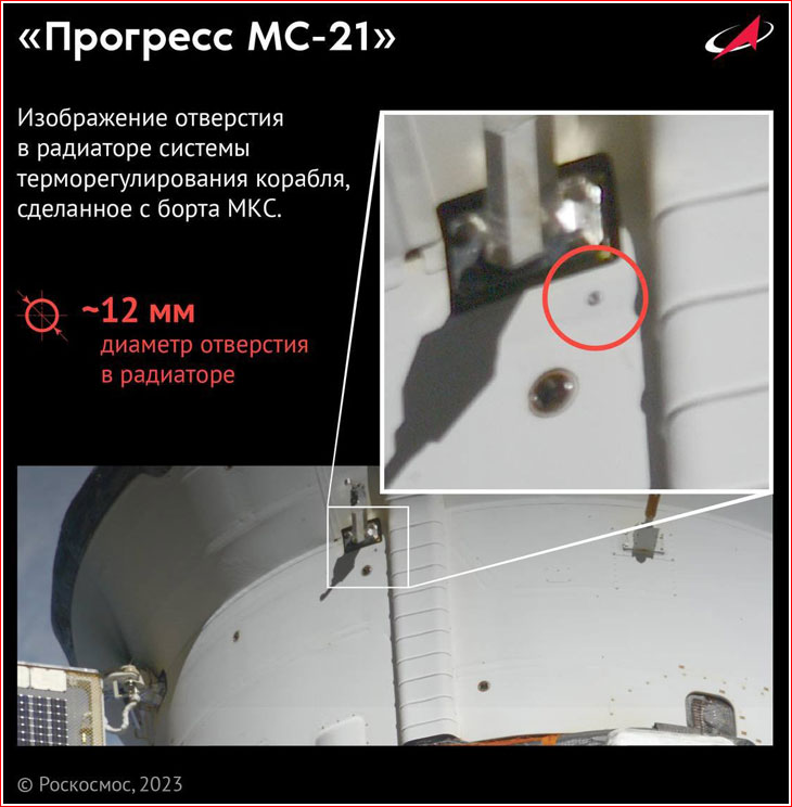

Ledokkolt a Progress az ISS-ről, majd az egyik ablak közelében megforgatták, hogy jól körbe tudják fotózni, de úgy tűnik nem találtak semmi külsérelmi jelet.
Ami azt az elszíneződést illeti, az csak a szokásos RCS fúvókák miatt van. Ez ezeknek a hajóknak sajátja;
Azóta a de-orbit mellett döntöttek az Oroszok, pedig felmerült a visszadokkolás, hogy tovább tudják vizsgalni...

A Roszkozmosz hivatalos álláspontja szerint a Progress teherhajót is meteor találat érte, és a korábbi Szojúzhoz hasonlóan ez vezetett a hűtőfolyadék elvesztéséhez.
A képen a mikro-meteor 12mm becsapódás nyoma. Szinte pontosan ugyanitt érte találát a Szojúzt is. Ugyanakkor azzal ellentétben itt nem látszik elszíneződés.

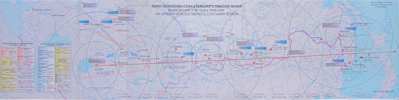

Dokkolt az ISS-hez a Szojúz;
De ami talán érdekesebb az a kikerült orosz térkép amin feltüntetve vannak a követő állomások.
A térkepből jól lekövethető a Bajkonurból való indítás vonala, illetve egyúttal vizuálisan jól értelmezhető miért is ennyi az ISS inklanációja. Jól látszik, hogy végig a kínai határtól innen tartják a rakétát az esetleges meghibásodás illetve abort miatt. Kínát már csak amikor nagy magasságban vannak keresztezik.

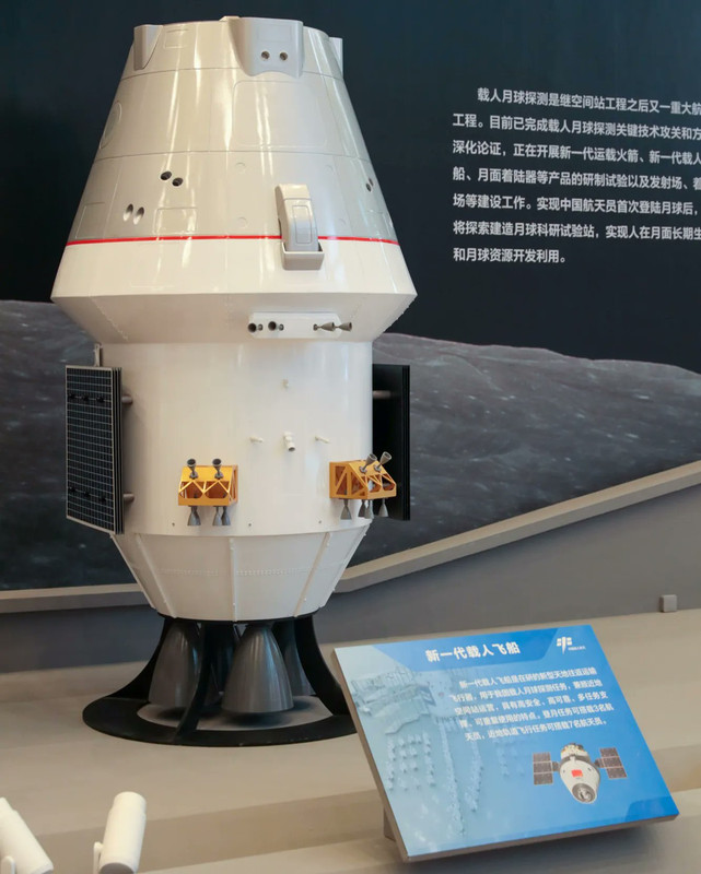

Kína egy kiállításon modell formában de bemutatta a már épülő új hordozórakétát és a hozzá épülő új kapszulát.
A Hosszú Menetelés 10 egy Boosterrel LEO-ra, hárommal már a Holdra is alkalmas lessz.
Az új emberes kapszula akár 7főt is szállítani képes..
Ez meg az új emberes Hold modul;
