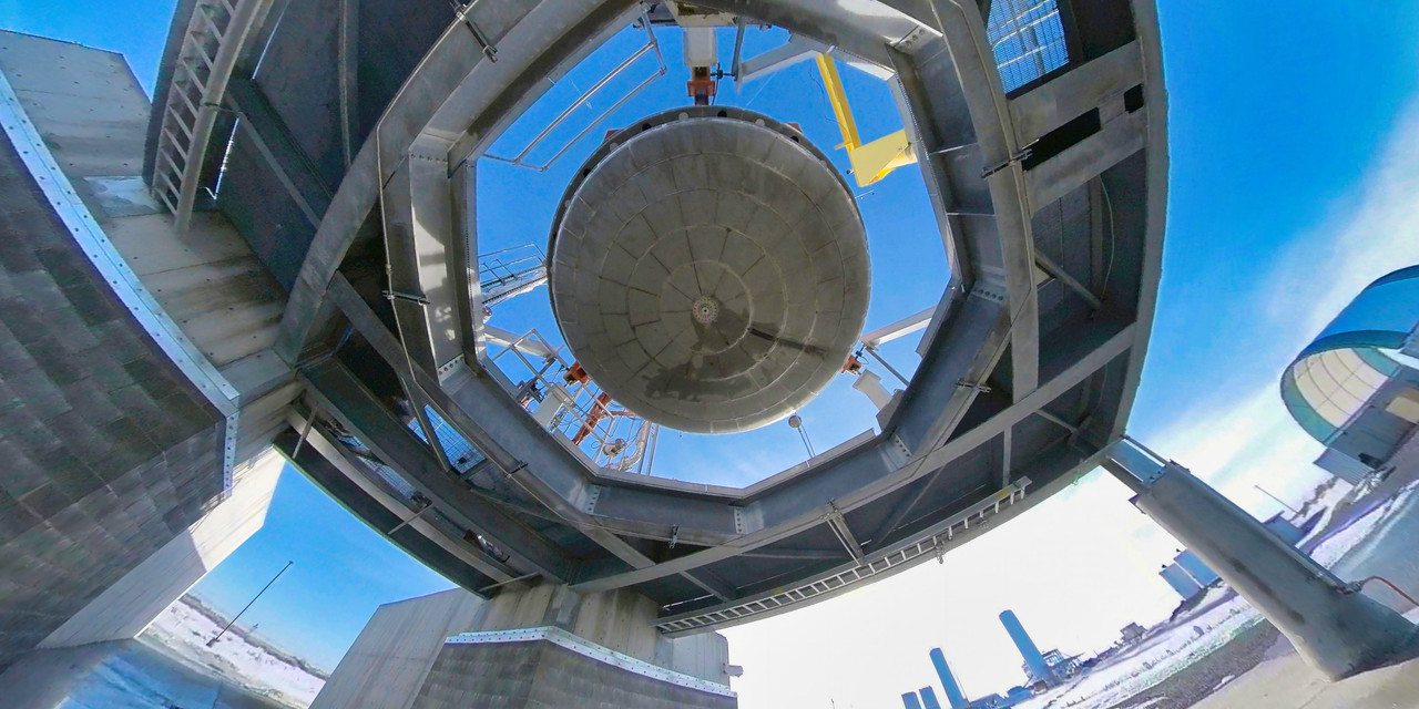

Itt a teszt heat shild a padon..
Egy sima dóm, mivel nincs klasszikus hajtómű fal ez látja el az expander ciklus hőcserélő részét egyúttal így hűtve a szerkezet alját.

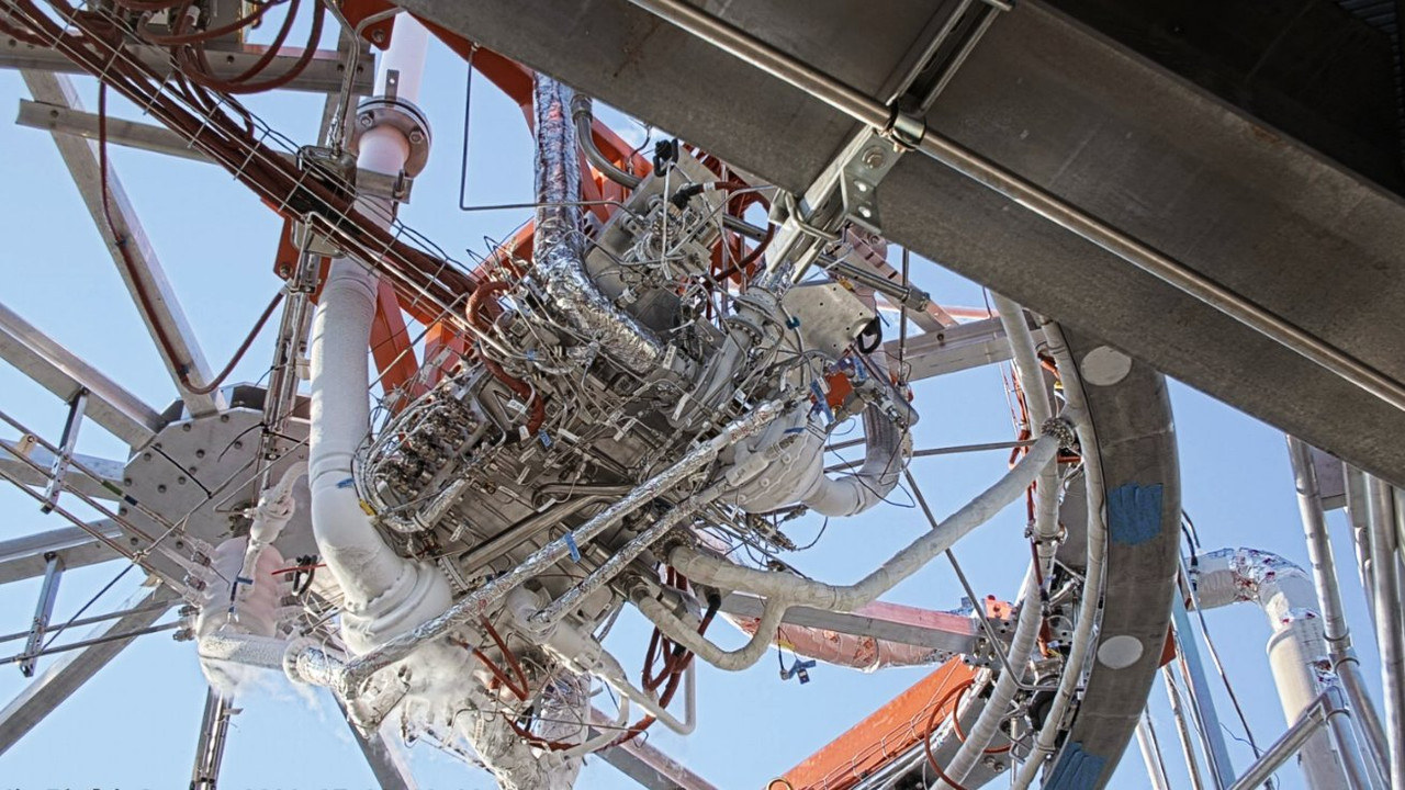

A videóban látott 2 lyuk a tankon az a betáp a hajtóműhöz De előtte le kell menjen a folyékony H2 a pajzshoz.
Itt látható a rendszer ami ugye nem középen helyezkedik el.
Egy nagy csonk jön le egyenest tehát ez lehet az O2.
Jobbra fent látszik a H2 pumpa a csőrengeteg között.. ha jól megnézed, az is látszik, hogy a H2 része nem deres, mert ott már gázzal táplálják, ellenben a kriogén O2 részévél szemben.
A cucc geometriai közepén látszik az elosztó szerkezet.
Nincs turbine exhaust, pláne nem középen.

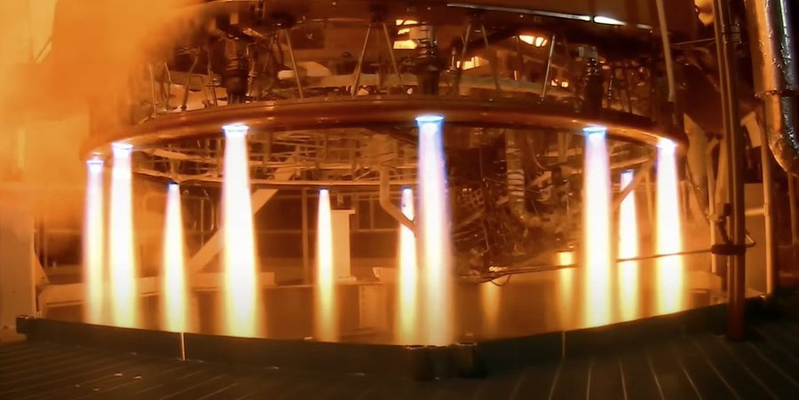

Itt látható lassítva a gyújtás is. A zöld láng TAB-ra utal.

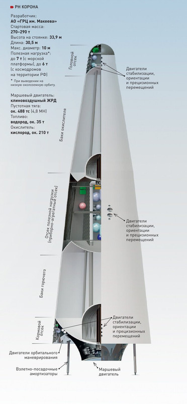

Úgy tűnik Új hulláma van az aerospike koncepciónak...
Ezúttal az Oroszoktól jött a hír, hogy újra nekiállnak a már egyszer elkezdett de félretett CORONA SSTO projektnek, amit, hogy-hogynem egy igazi nagy aerospike hajtómű müködtetne.
A ZOroszoktól lévén szó, érdemes ezt persze helyén kezelni, hiszen ők mindent is fejlesztenek egyszerre.. :)
A 2016-os koncepció;
Akit bővebben érdekelne a projekt, van egy korábbi orosz cikk róla;

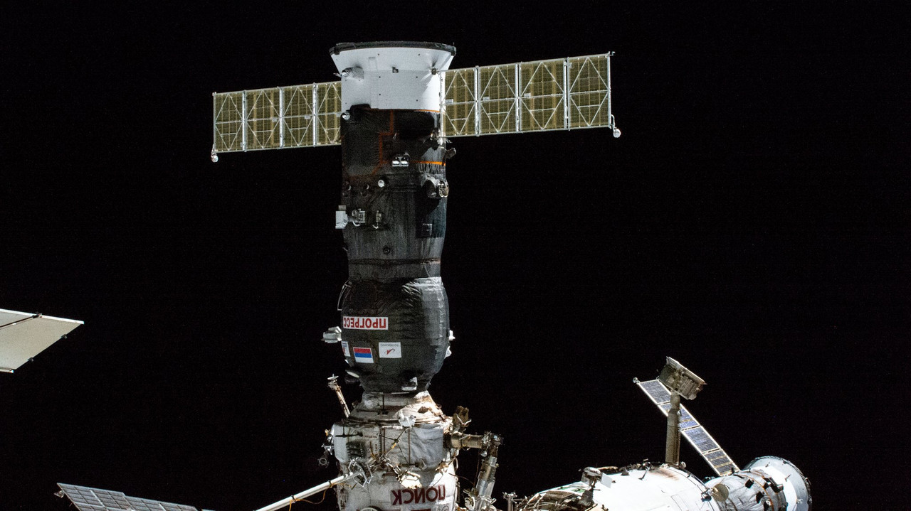

Újabb fejezet az Oroszok ISS-en állomásozó űrhajóinak kálváriájában;
A Roscosmos hivatalos közleménye (röviden): A Repülés Irányitó Központ a telemetria adatok alpaján nyomásvesztèst észlelt a Progress MS-21-ben. A hajó nyílását lezárták.
A nyomáscsökkentésének okait vizsgálják.
Az ISS fedélzetén a hőmérséklet és a nyomás normális, a legénység élete és egészsége nincs veszélyben, közérzetük jó.
Ez az incidens nem érinti a "Progress MS-22" teherhajó dokkolását, és nem befolyásolja az állomás jövőbeli repülési programját.

Most akkor két űrhajón kétszer ugyanaz a hiba?
Igen itt két hajóról van szó!
A decemberben meghibásodott legénységi Szojuz MS-22
És a most jelentett Progress-82 teherhajó.
A Szójúz esetében mikro-meteorra fogták a hibát, de azóta sincs optikai bizonyíték rá.
Ez a mostani eset pedig még kivizsgálás alatt, de mindenképpén gyanús.
A legutóbbi hivatalos tájékoztatásban Szergej Krikalev már említi a rendszer szintű hiba lehetőségét is;
