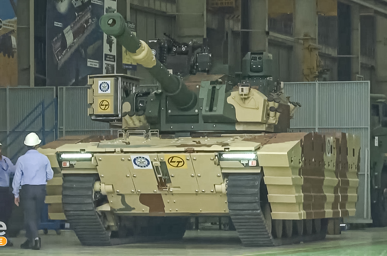

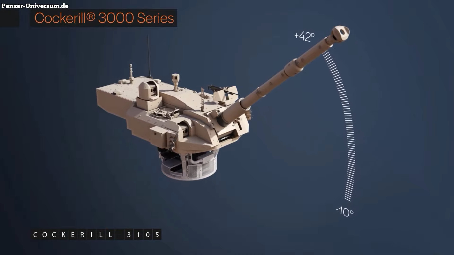

Hiába K9 alváz és Cockerill torony, belső elrendezést tekintve csak sikerült megint egy Arjunt megalkotniuk. Avagy angolosan a frontpáncél mögött egyből az üzemanyag van, amit aztán a lőszer követ
GXhZ1Pga4AATr1r
Mindezt egy 25 tonnás, korlátozott páncélvédettségű harckocsiba belepakolni nem épp egészséges és ha ennél maradnak, akkor fog ennek a tornya is lerepülni szépen

A BMP-3-nak is az orrában van az üzemanyag, ahogyan a Merkavának is.
Ez az elrendezés elsősorban gépágyúk ellen hatékony, illetve kiskaliberű HEAT töltetekkel szemben.
Egy ilyen könnyű járművet nem harckocsi ágyúk ellen terveznek.

Nem is az üzemanyag elhelyezését látom amúgy problémásnak, hanem a lőszerét, hogy így direkte a front mögé pakolták

Nincs ott jó helyen, de ha megnézed a jármű felépítését nem nagyon tudják hova tenni.
Torony mögött nincs hely, torony gyűrű alatt körben nincs jobb helyen, a motortér hátfala lehetne jobb hely, csak akkor meg az egész torony még előrébb megy, akkor meg hol fér el a vezető? Meg milyen lesz a súlypont?
A legtöbb nyugati harckocsinak is pont ilyen szar helyen van a lőszere, lásd. Leopárd 1/2, C1 Ariete, K1, Type-90/10 stb...
Szóval nincs jó helyen, csak a kérdés, hova tegyék? o_O
Merkava: előbb van a motor.
Amúgy csak egy üanyag tart van elől, kettő hátul.
23 303
30 216
Attól még ott van ;)
Ott, de megnyugtatólag hat, hogy amiatt sztem nem kellett leírni ilyet, hogy pont az kigyulladt volna.
Úgyhogy jó helyen van az ott :D
Ha nem lenne, akkor így a negyedik verziónál már átrakták volna.
Védettségileg azért jobban áll, mint a BMP vagy ez az indiai

Egyiknél sincs rossz helyen az üzemanyag. Pont ott van jó helyen.
Csak a modern nagy erejű HEAT-ok ellen már önmagában kevés.
Amúgy pont ugyan ilyen okból van az orosz és az M1 Abrams orrában az üzemanyag, csak ott nem keskeny sávban keresztben, hanem a vezető mellet két oldalt nagy mélységben. + így akna ellen is véd.
Nekem is eszembe jutott, hogy esetleg a torony hátuljába/mögé/toronygyűrű alá vagy arrafele pakolni a lőszert. De aztán rájöttem, hogy valszeg azért sem pakolták kifejezetten oda a lőszert, mert akkor nem lehetett volna azzal akkora csőemelkedést elérni. Ami meg a használati körülmények miatt eléggé fontos lenne.
Igen.
Meg itt szerintem egyesített lőszer van, vagyis a toronygyűrű alatt csak állóhelyben lehetne tárolni, ami még rosszabb, mint a mostani megoldás. E mellet sok mindenbe bezavar.
Ha meg megnézzük a képet, látszik, hogy a torony hátuljában nincs hely.
Ha meg lenne nagyobb torony kellene, ami nehezebb, ami nagyobb össztömeg és magasabb súlypont stb...
