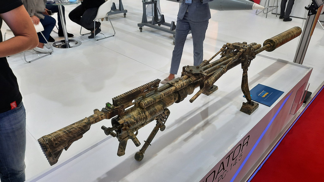

Íme az IDEF 2021-en bemutatott ukrán "Night Predator"
Nyugodtan lehet röhögni:)

Sokszor volt téma a fórumon, hogy a katonai felszerelések eszközök, emiatt a szépségük századrangú faktor. De akkoris na, annak a mérnöknek nem volt szeme?! Meg mi az a sok bisz-basz rajta a látszólag egylövetű, tolózáras fegyveren?
Valószínűleg visszarúgást elnyelő cuccok. Mert ez nem egy gépkarabély hanem egy 14,5-es nehéz mesterlövész/rombolópuska
Igen ez egy 14,5-es, de azért raktam ide mert ez a topik jobban szem előtt van...
Amúgy a fejlesztése 2015- re nyúlik vissza amikor az ukrán haderőnek nagyon sürgősen szüksége lett egy ilyen kategóriájú fegyverrel az alábbi képen látható példányt a donbasi harcok során tesztelték.
