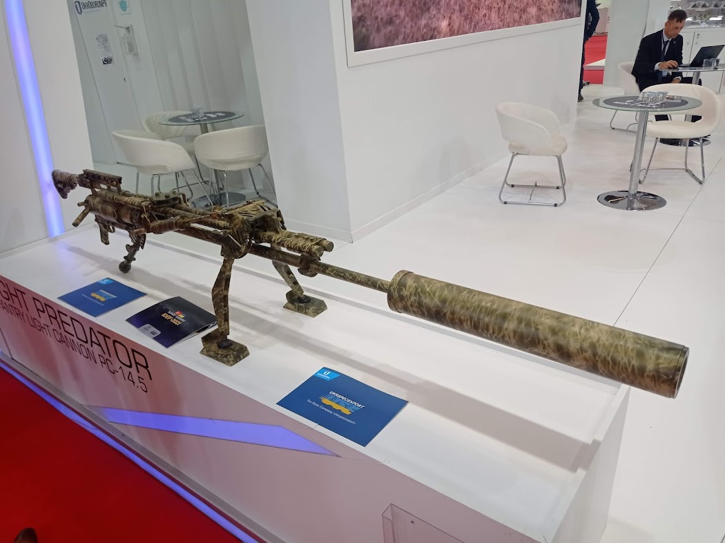

Íme az IDEF 2021-en bemutatott ukrán "Night Predator"
Nyugodtan lehet röhögni:-)

Valószínűleg visszarúgást elnyelő cuccok. Mert ez nem egy gépkarabély hanem egy 14,5-es nehéz mesterlövész/rombolópuska
Igen ez egy 14,5-es, de azért raktam ide mert ez a topik jobban szem előtt van...
Amúgy a fejlesztése 2015- re nyúlik vissza amikor az ukrán haderőnek nagyon sürgősen szüksége lett egy ilyen kategóriájú fegyverrel az alábbi képen látható példányt a donbasi harcok során tesztelték.
Idén az ukrán fegyveres erők nagy kaliberű ukrán termelésű komplexeket kaphatnak
