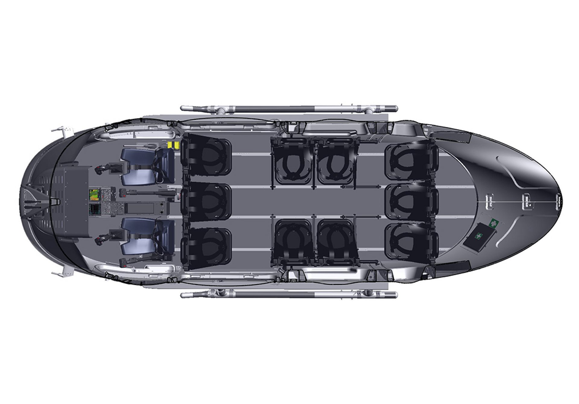

Hasznos teher: 1905kg
Külső függesztéssel 1600kg
Melegben valószínűleg valamennyivel kevesebb.
Ettől ez még nem rossz helikopter csak nem CH-53 vagy Mi-8 kategória.
Ettől még elbírja azt néhány hordágyat vagy a 6-8 utast illetve mindent ami ráfér a HFORCE függesztőkre (pl. 2x4 Spike).
Nem is kell tőle azt várni, mint a "Minyótól"...
Egy doog a maximális hasznos teher és egy másik, hogy ezzel hogyan tud manőverezni, mekkora marad így a hatótáv, mire képes még a gép.
Ha felrakjuk rá az összes EW-eszközt, spec katonai berendezést, mi marad a hasznos teher számára, ami mellé még az elégséges kerozint is be kell számítani?
Nem az a kérdés, hogy ezeket a gépeket lehet-e használni vagy-vagy alapon személyszállításra, sebesültmentésre, vagy páncélelhárításra, hanem az, hogyha fel vannak szerelve minden alapvetővel, ami muszáj a harcterek felett, akkor mire elegendő a megmaradt kapacitás?

Lenti grafikon a H145M mel összemérhető nagyságú és teljesítményű Bell 412-re vomatkozik.
Jól mutatja hogy:
  • max külső mérséklet amikor a gép még fellszálhat 50°C
  • max. külső hőmérséklet amikor a gép tengerszinten még max. terheléssel fellszállhat 40°C
  • +30°C külső hőmérsékletnél mondjuk a Pipeshegyi reptéren (~3000 ft) már el kell kezdeni gondolkodni azon hogy mennyi is a gép össztömege...
A H145M grafikonja is hasonló lehet...

Azért számolgatnak mert a belső terhelhetőség csak 600kg.
