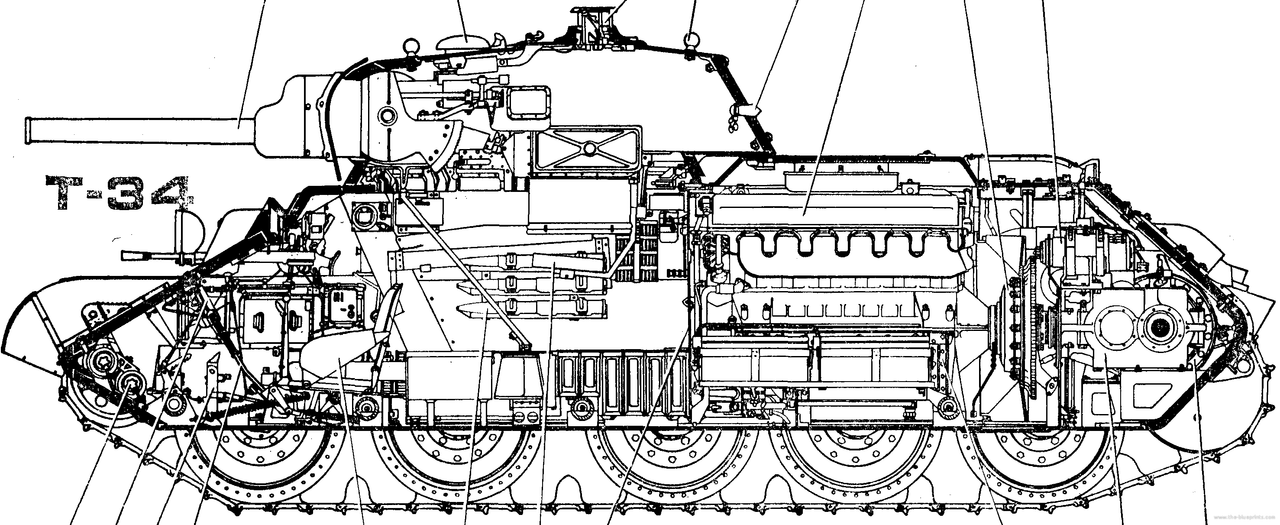

Kevesebb mint a fele volt a motortér cserébe 4-5x hatótávval és 2-3x mozgékonysággal terepen !
Vesd össze - Panther (úgy, hogy a T34 esetében a motor és az erőátvitel hátul annyi helyet foglal, hogy az üzemeanyag tankok két oldalt, a küzdőtérben vannak elhelyezve)
