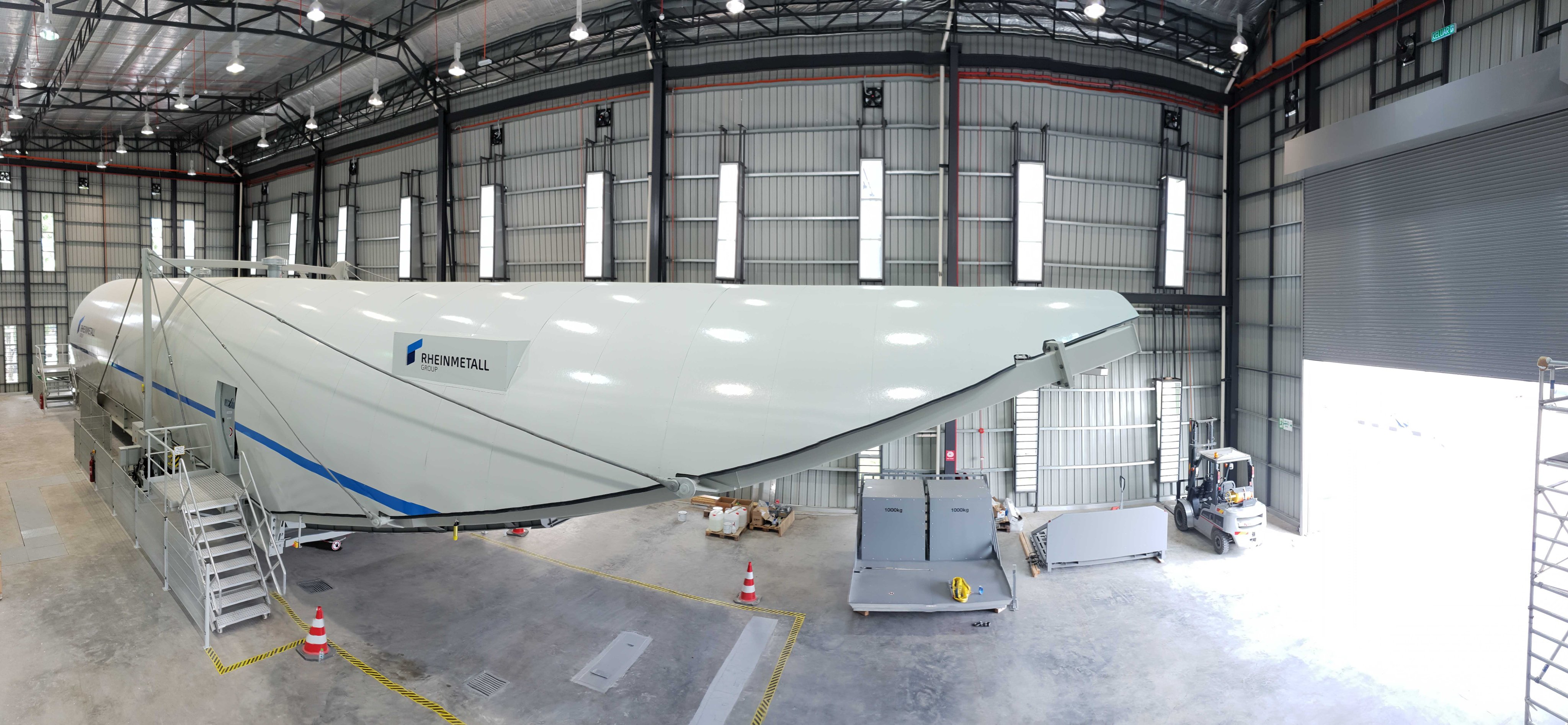

Rheinmetall to supply the Bundeswehr with two additional cargo hold simulators for the Airbus A400M European transport aircraft...
Kép
Kép

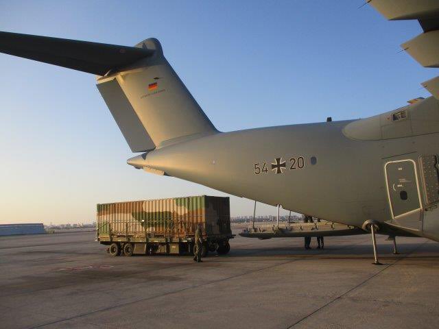

Kép
(Wir haben gestern Nacht mit einem A400M einen Ersatz- Heron aus Israel nach Masar-i-Scharif gebracht. Das Foto zeigt die Beladung in Tel Aviv.)
