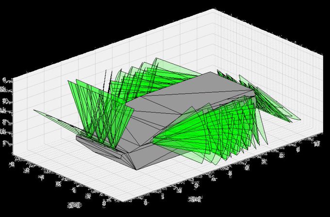

Valahova betettem a Lynxen lévő csempék védelmi zónáit mutató ábrát.Talán a Lynx rovatába lehet

No,csak elő került
FQDm3HWXoAAQqFQ
Lynxen lévő csempék hatáskörzetének rajza.Lehet,hogy közben kicsit átrendezték a csempéket,de az egyes töltetek hatásirányát és távolságát jol mutatja.

No,csak elő került
FQDm3HWXoAAQqFQ

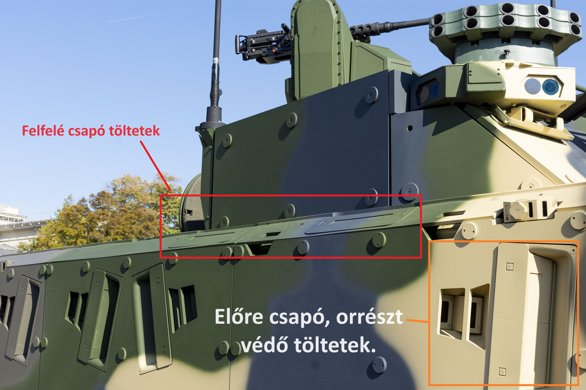

Erről az ábráról hiányoznak bizonyos elemek csapás irányai, szóval ne vedd kész pénznek.
Az orrészt nem védi semmi, és a felfelé irányított csempéket sem mutatja.
Ez valami "hobbista szakértő" rajza lehet, nem hivatalos RM ábra - az összes jelölés el lett maszatolva.
Nems sok köze van a Lynxünk APS elrendezéséhez!
Ezek tök hiányoznak rajzodról!
Mintha ezt irtam volna......Igen,ez egy nyugdijas amerikai mérnök ezredes tanulmányábol van.RM nem adott ki pontos információkat.De a fizikát nem lehet megaxni.Hozzáértő emberek ki tudják nagyon jó megközelitéssel számolni,hogy mire képes egy adott rendszer.
Próbalövészeteken meg konkrétan látszik,mire képes a rendszer.Az,hogy közben beintegrálták az elemeket egy pofás kis csempébe,magának a rendszernek a működésén nem változtat.
