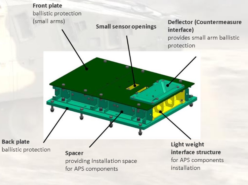

Más bizony.Iron Fist egy elfogó lövedéket használ.Trophy és az RM csempe olyanok,mint az irányitott hatású repeszaknák.Csak a csempe estén még egyszerűbb a rendszer,és fémpor a repeszek.Különben a Trophynak is van ilyen jellegű változata,a Light.
Ezek a rendszerek nem igényelnek olyan pontos célzást.Illetve a csempe változatok esetén nincs is célzás.Az elfogó töltet fix beállitású,úgy működik mint egy régi fotocellás fix beállitású irányitott repeszhatású akna.

A legtöbb APS (pl. izraeliek) egy gránátot lő ki a közeledő rakéta felé és az szedi le a rakétát. Az APS gránátvetőjéntk itt azért nagyjából el kell találnia hogy hol lesz a találkozási pont és oda kell lőnie.
Az RM APS meg kapásból egy repesz felhőt hoz létre a rakéta útjában - nem egy később felrobbanó gránátot lő ki, minta Trophy. Itt nem annyira kell pontosnak lenni, csak azt kell a rendszernek eldönteni, hogy melyik APS-panelt aktíválja és mikor.

Nem.Trophy ugyan úgy egy irányitott repeszhatású töltetet robbant az állványán,mint az RM csempe.Csak a Trophy esetén a töltet horizontálisan mozgatható,és fémpor helyett előformázott repeszeket tartalmaz.Tulajdonképpen egy forgatható állványra rakott Claymore akna.
main-qimg-c5faee4e8479beab572d94186127205b-lq
Azért van mögötte a páncélpajzs.Az fogja fel az irányitott repeszhatású töltet robbanásának hátraható lökéshullámát.
