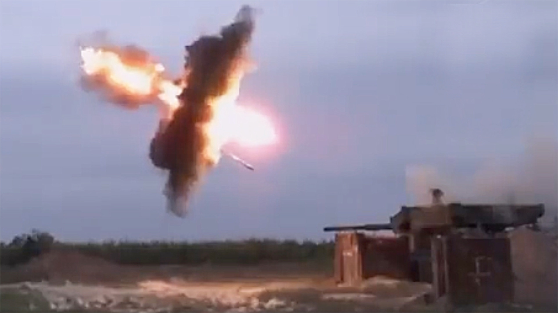

48 480
92 694
Chinese Tank’s Active Protection System Seen Intercepting Drone-Fired Rocket Propelled Grenade
Testing of the GL-6 highlights the potential value of hard-kill active protection systems for defending tanks against drone attacks.

Erről anno volt videó??
Volt. Valószínűleg a szíriás topikban van. Shtora vagy Arena.
Talán boki fejből tudja.
Storával felszerelt T-90A-ra indítottak Dzsihád Aliék asszem TOW-ot, annyi történt csupán, hogy a Stora a tornyot irányba fordította és így a legvastagabb páncélnál történt a becsapódás
Reactions: fishbed and fip7
21 346
37 159
Nekem az a problémám ezzel a felfelé is működő APS-el, hogy át fognak térni a top attack eszközöknél az ütőtányéros harcirészre, azok ellen meg kb semmit nem fognak érni.
40 éve van felülről támadó ütőtányéros támadóeszköz-nem csoda,hogy 35 éve már volt próbalövészet az ilyenek elháritására képes eszközzel......
Anno elsikkadt a dolog-de most majd befejezik.És nem lesz egyedűl.
Mert valójában többen is fejlesztettek a 90-es években olyan APS rendszereket,amik képesek lettek volna akár egy BONUS gránát elfogására is.Pl olasz Scudo.(igazábol a mongoose is nemzetközi fejlesztés,és a Mongoose-2 izraeli változata az Iron Fist)
Reactions: bel and nyugger
