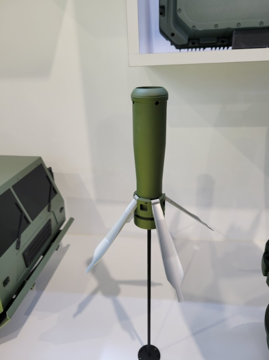

Iron Fist új,javitott aerodinamikájú elfogója.Állitólag 20%kal növeli a hatótávot APS szerepben,és 100méterre elég dron elfogási szerepben

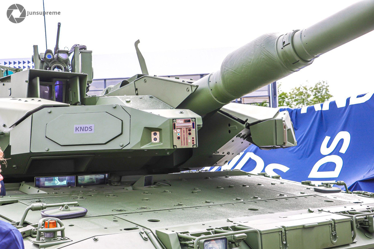

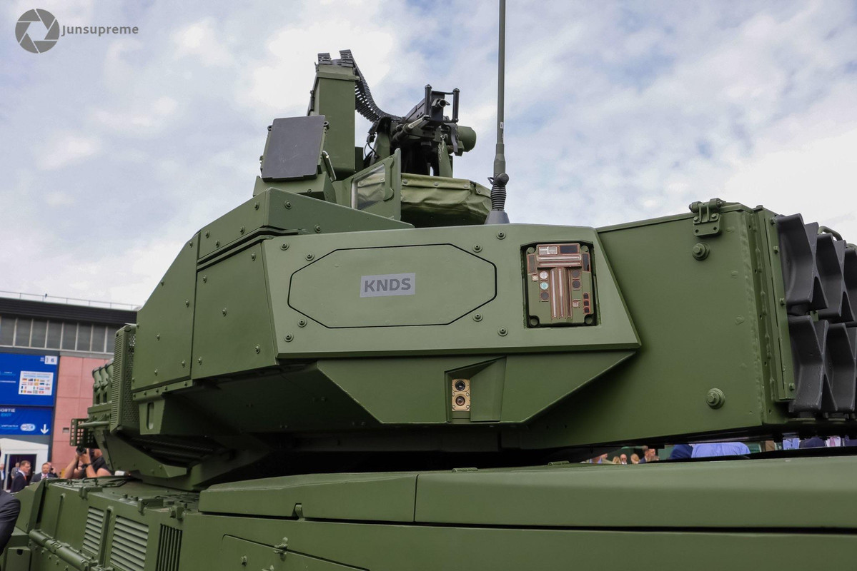

Közben nézem ezt a járművét és ha kinagyítjuk a képet. A torony tetején jobb oldalt, a ködgránátvetők és a géppuska közt, mintha egy mm radar lenne, ami felfele néz. Úgy tűnik, hogy itt már számolnak a felülről jövő támadásokkal is.
Gyoicv0bEAAL2mO
Szerintem inkább kommunikációs vagy REH cucc.
