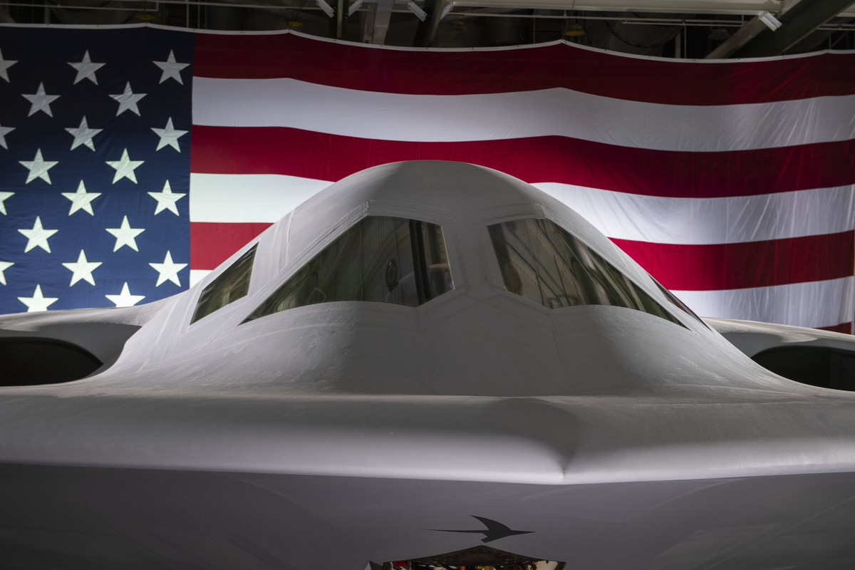

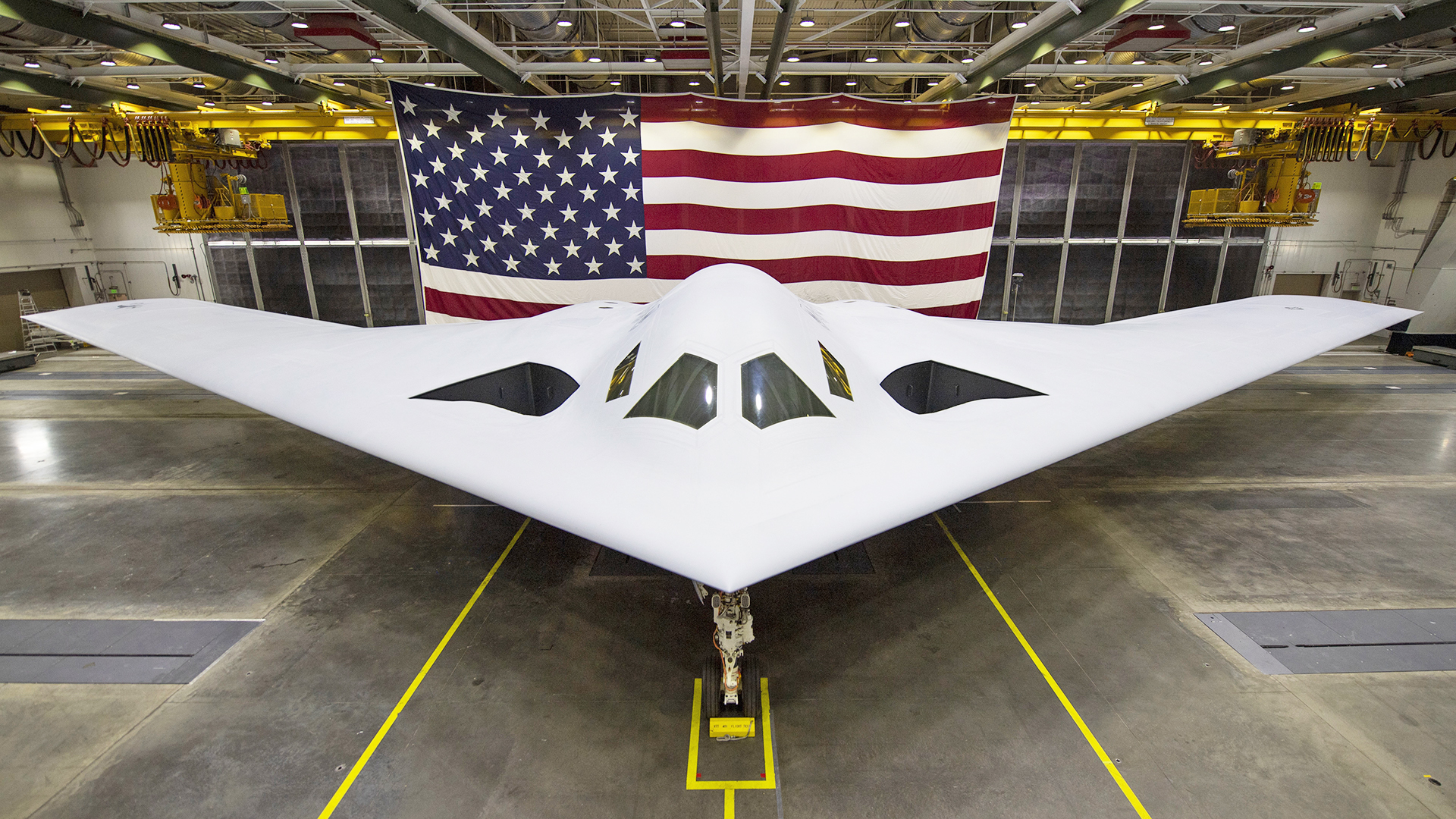

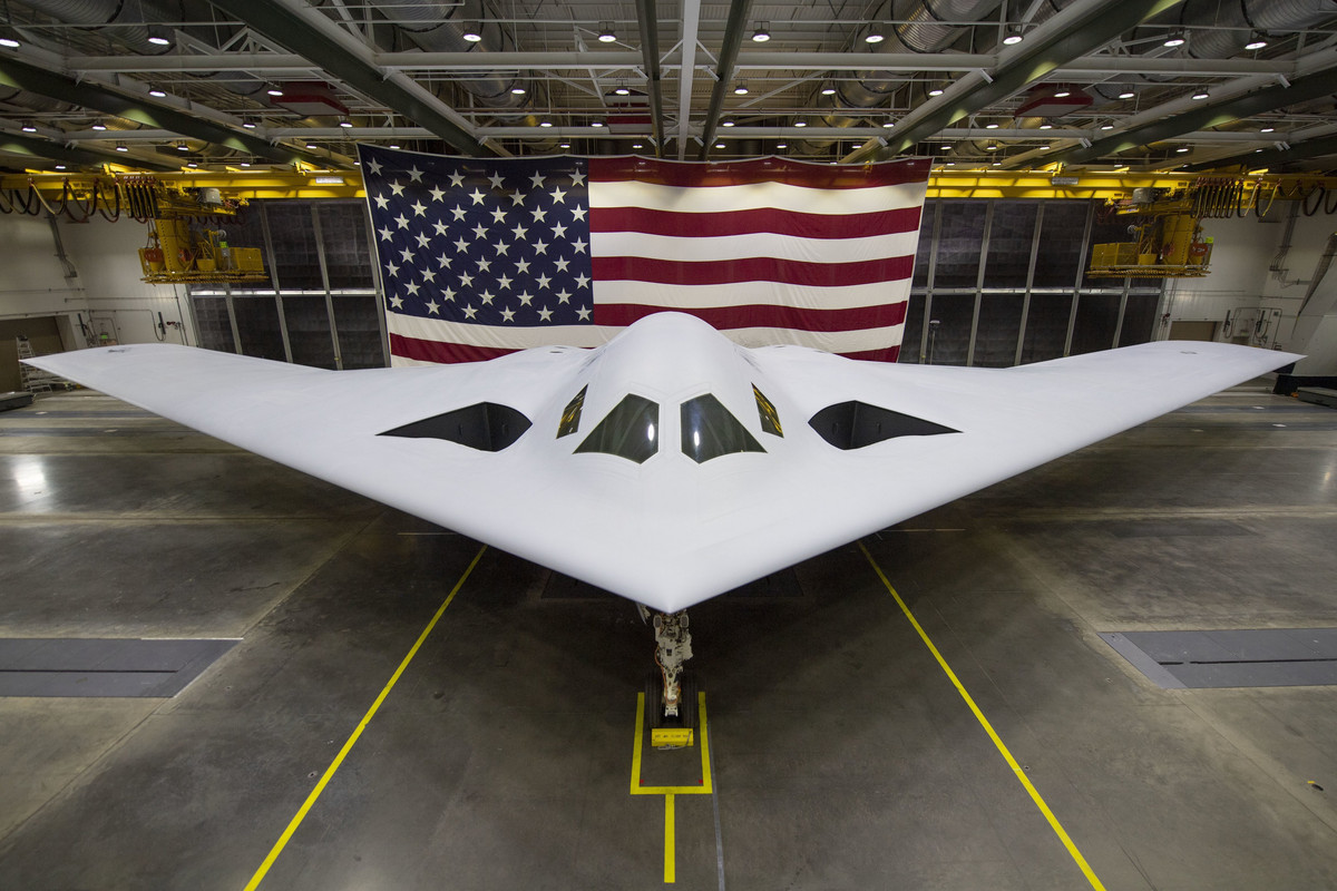

Hogy a hasonlosag a B-2-vel nem veletlen, azt szamomra az is sugallja, hogy az "uj" B-21 program varatlanul gyorsan, es varatlanul siman, nagyobb lathato fennakadasok nelkul vezetett prototipushoz, ami szokatlan az uj tipusoknal az USA-ban.
Gyanúsan sok figyelmet fordítottak arra a bemutatón, hogy ne lássuk a gépet oldalról, hátulról és felülről... lehet hogy lesz még itt valami kis meglepetés.
