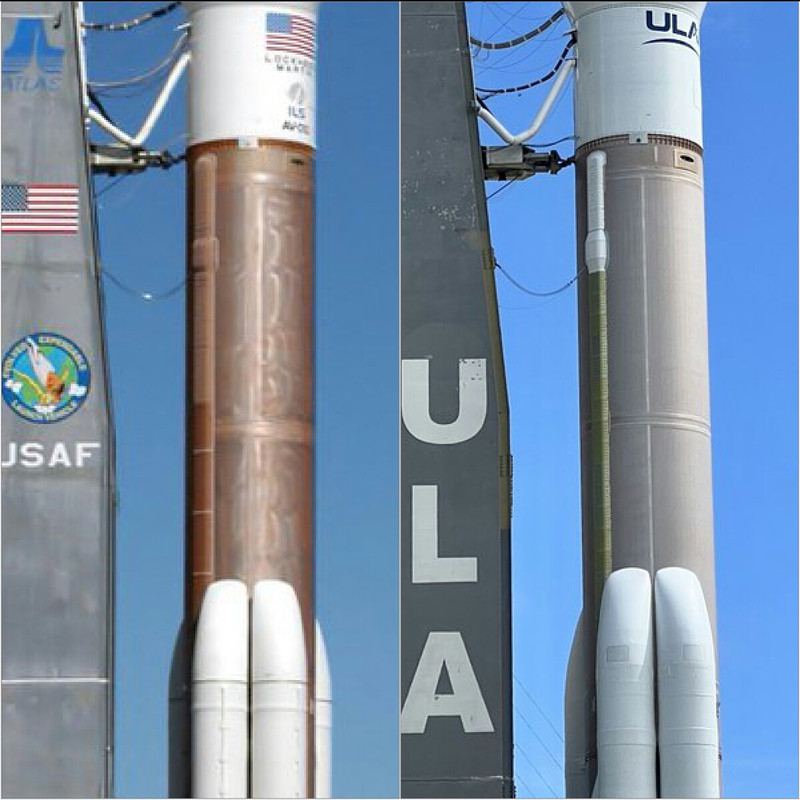

Más! Feltünt, hogy az Alumínium szerkezetű Atlasz hordozórakéták színe megváltozott. A korábbi rézbarna színt felváltotta egy szürkés árnyalat.
Utána nézve csak annyit találtam, hogy korábban csak "Tiodizált" volt a felület, de most tiodizálas elött először galvanizálják (anodizálják).
Ennek mi értelme lehet szerinted? Illetve mi az érdemi különbség a két eljárás között?

Ez nagyon komoly! Indíthanál gy Blogot a kinti kalandokból. :)
Ha valamit így felületkezelsz, az többnyire azért teszed, hogy a felület kifáradási szilárdságát növeld, illetve, a felületet egy sokkal nemesebb oxidréteggel lezárod.
Arra tudok gondolni, hogy amikor ezek az elemek visszatérnek a légkörbe, a súrlódástól elég magas hőmérsékletet érnek el. Az alapanyagot alapból befedő oxid-réteg a terhelés/hőtágulás miatt megsérülhet, így az már nem véd teljes mértékben, a helyileg többszáz fokra hevült részek reakcióba léphetnek a levegővel - gázfelvétel, nitrogén, hidrogén képében - ami a fémrácsba magas hőmérsékleten beékelődik, viszont a gyors lehűlést követően bent marad. Ez mocskos módon elridegíti az anyagot, aminek repedések lesznek a következményei.
Ez egy többször felhasználható cucc esetén gond, a Balckbird is szenvedett ettől...
De hát az Atlasok egyszerhasználatos hordozók…
