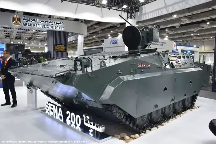

Én nem akarok senkit meggyőzni. Látod, hogy nálunk sokkal komolyabb emberekben is megfogalmazódott a gondolat, hogy a BMP végtelenül elavult mint IFV, de APC formában egy olyan modernizációval, amit egy TSZ gépműhely is képes elvégezni, még lehet neki hasznos funkciója. Nem véletlenül merült ez fel olyan országokban, ahol hegyekben álltak a hidegháború után ezek a szarok.
Most éppen Egyiptom pörög a témán, meglátjuk ennek mi lesz a sorsa.

Ok, de ne mint ötletszinten beszéljünk róla, hanem konkrétan megvalósúlt modernizált változatokról. Nincs túl sok belőlük. Nekem kettő jutott eszembe és lehet, hogy azok még az évtized végéig szolgálatban is fognak maradni, míg lassan átadják helyüket az új gépeknek.
És erre úgy érzem, hogy az a válasz, hogy nem éri meg.
