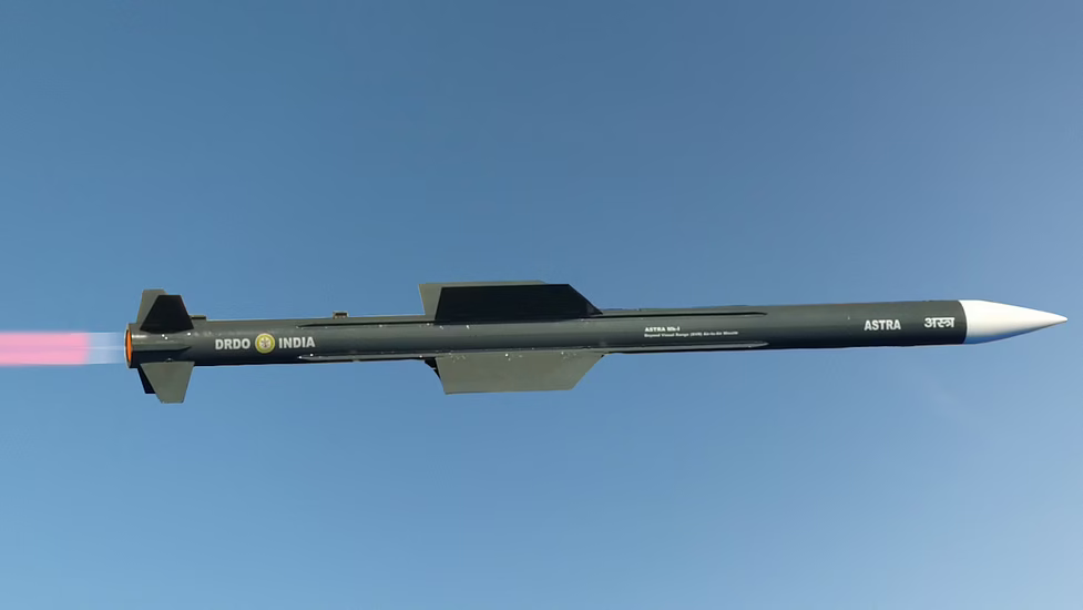

Ez a következő tipus pedig a Kentron/Denel Dynamics Marlin ARH bvr rakéta.
Kb a Derby-ER és az AMRAAM-D kategóriájába tartozó tartozó,100km körüli hatótávolágú fegyvertervezet-ami persze máig nem készült el,illetve mégis.Ugyanis az indiai és brazil bvr rakéták ezen félbehagyott tervezet alapjain állnak.Dél Afrikában a Marlin kisérleti próbalövészetig jutott
Indiai,továbbfejlesztett (?) változata az Astra,ami jelenleg van rendszeresités alatt
