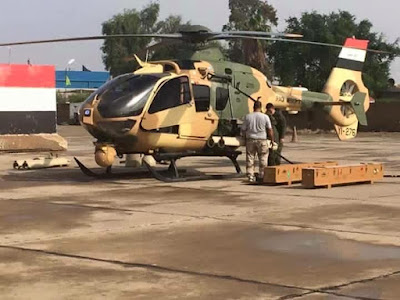

És ha már emlegettük,a két dél afrikai IPTR.
SADF eredetileg úgy ment bele a háborúba,hogy II.vh-s 17fontos pct ágyúik,és M40A1 hsn lövegek képviselték a pct képességet-meg persze az Eland90,ami a Pnhard AML90 helyi dizelmotoros változata.Igazábol nem nagyon számitottak hk-kkal rendelkező ellenfélre,volt is meglepetés,mikor szembekerültek mégiscsak velük.
Eleinte a T34 és 54 nem okozott végül is leküzdhetetlen problémát,a rendelkezésre álló fegyverzet elbirt velük.Gondot a Ratel rendszeresitése után az Eland kisebb terepjáró képessége okozte,nem tudott lépést tartani a Ratel PSZH-kkal.Megoldásként fogták az Eland AML90 tornyát,és ráépitették a Ratelra.A Ratel60 aknavetős változat ugyanigy készült az AML60 toronnyal.
De a háború eszkalációja előrevetitette a komolyabb gépesitett és hk erők megjelenését,és első lépcsőben kifejlesztették a ZT3 Ingwe IPTR-t.
No nem teljesen magukban,mert az Ingwe a TOW izraeli lézer vezetősugaras változatának dél afrikai változata.Első változata 650mm-es pc átütéssel birt,mai változata 1000+ mm-t átütő duálfejes robbanófejjel van ellátva.Hpasp betette anno az első bevetését Angolában,én most egy iraki,ISIS elleni helikopteres bevetését a YT-rol
Irak a H135 helikoptereken rendszeresitette.
Valószinüleg Algéria is használta élesben az iszlamista gerillái ellen,náluk a dél afrikai modernizációt kapott Mi24 és Mi17 helikoptereken van rendszerben.
Járműre a RatelZT3 változaton kivűl más járműre is telepithető,pl a Mbombe 6-nak is van ZT3 inditós pc-vadász protója.
de a Patria/Badger járgány tornyának is van Ingwe inditós változata,és van állványos inditó is hozzá
Pct fej mellet HE és thermobar fejjel is rendelhető
