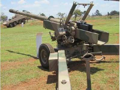

G5 löveg 82ben készült el,az elősorozatot 83ban Angolában is kipróbálták harci körülmények között,a felmerült hibákat ezután kijavitották,83tol indult a sorozatgyártás.(G5-45 4 alváltozatban készült összesen,ahogy a tapasztalatok nyomán fejlesztették-ezt érdemes észben tartani a Lynx,és bármilyen más új fegyverrendszer megitélésénél.Nincs olyan,hogy egy fegyverrendszer kapásbol tökéletes legyen,mindig van rajtuk javitani való).Már az alapváltozat is rendelkezett egy Deutz léghűtéses dizelmotorral,amivel képes a rövid távú önálló mozgásra (TAS váltásra),a tüzelőállás elfoglalására (talpszár terpesztés,tüzelési pozició felvételét automatikus hidraulikus rendszerekkel végzi).Kezdeti model manuális lőelem állitású,amit fokozatosan automatizáltak (G5-52 model már teljesen automatikus lőelemállitásra képes,a tüzvezető központbol kapot céladatok alapján).Kezdetben manuális töltésű,majd az mk2 modeltől mechanikus rásegitésű.G5-45 3-4 lövés/perc tűzgyorsaságra képes,ezt a tűzsebességet fél oráig képes tartani (túlmelegedés miatt ez után szünetet kell tartani-persze ez függ a külső hömérséklettől is).Tartós,folyamatosan tartható tűzsebessége 2lövés/perc.(ez különben kb minden hasonló kaegóriájú lövegnél igy van.PzH tartós tűzsebessége is 2lövés/perc,a maximális tűzsebesség csak 2-3 percig tartható,utána szünetet kell tartani,hogy lehüljön a cső).
Háború után a löveget továbbfejlesztették,de már jóval lassabban.Az ezredforduló után készült el a G5-52,ami jelentősen modermizált változat.Tulajdonképpen sok tekintetben máig a legnagyobb teljesitményű 155milis löveg.Teljesen automatikus működésre is képes,6 lövés erejéig.Ugyanis kapott a csőfarnál egy 6 lövedékes tárat,amiböl automatán tölt.Ez a változat tartja az MRSI rekordot a T5-52 tipussal közösen-6 lövedékkes egyidejű tűzcsapásra képes (T5-52 lényegében egy teherautóra pakolt G5-52,néhány kiegészitővel).
G5 a SAMIL tüzérségi vontatóváltozatú teherautóval.Érdemes összehasonlitani a háború után tervezett tüzérségi vontató változattal-ami azonban nem került már sorozatgyártásra.
19 629
34 375
Mintegy 400db G5-45 készült.Harcban Dél Afrika,Izrael (kb 1 ütegnyit szereztek be,Libanonban használták öket.Valamiféle csereakció lehetett a két állam között,mert ugyanekkor kb 1 ütegnyi Soltam 155milis tarackot meg az SADF használt.80as évek végén visszacserélték a lövegeket),Irak és Irán vetette be.Irán kb 30db,Irak mintegy 100db G5 löveggel rendelkezett.G5 leghiresebb bevetése is Irakban történt,a Fao félszigeti csatában.Ekkor elérték a napi 650 lövéses terhelést,hetenként kellet rajtuk csövet cserélni.Ennek ellenére nem találtam működési hibára,csőrobanásra utaló feljegyzést,a G5 nagyon strapabiró lövegnek bizonyult-ellenben az SADF szolgálatában volt csőrobbanás Angolában.Tartalékos személyzet hibás lövegkezelése okozta,a löveget töltött állapotban hagyták gyorstűz utáni hűtési periodusban.(mikor tömeges tartalékos tüzérerőröl spekulálgatunk,érdemes erről megemlékezni).A löveg jol karbantarthatónak bizonyult,még az Angola mélyi bozótban is cseréltek rajta rendszeresen csövet,korlátozott logisztikai támogatással.
86 végétől a búrok a G5 lövegeket főleg északa vetették be,távolsági tűzcsapásokra elsősorban.Ennek oka a kubai légierő uralta légtér volt. Nappali tűzmegnyitás után számitani lehetett a kubaiak légicsapására.Ez magukba a lövegekbe nem nagyon tett ugyan kárt,de a személyzetet annál inkább veszélyeztette.
Érdekesség,hogy az angolai alapvetően erdős terepen gyakaran kellett fákat kivágni,hogy biztositsák a lövegek kilövését.Ehez minden üteghez csatoltak egy favágó különitményt,akik robbanótöltetekkel és láncfűrésszel vágtak kilövési teret a lövegeknek-majd álcázták a lövegállást,mielött azt a löveg elfoglalta volna.Szerintem nekünk se ártana ütegenként egy ilyen álláselőkészitő szakaszt szervezni,ami előkésziti a lövegeink számára az álcázott tüzelőállásokat.

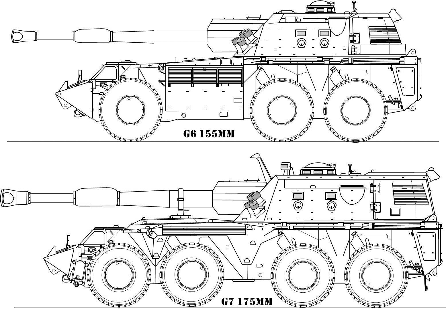

G6-45 önjáró tarackágyú
Első protója 82ben készült el,amit 84ben egy újabb követet.87ben készült el egy 4db-os elősorozat,ez a 4 gép került bevetésre 87 végétől.A rendse sorozatgyártás 89ben kezdődött,saját célra és exportra-vagyis rendes sorozatgyártásra ez is csak a háború után került.
Az előszéria 4 példánya első bevetésére saját lábán utazott a namib-angolai hatrárra,éppen csak az egyiket egy másik vontatta a határon lévő Mavingába,mert annak motorját tönkretette egy gyári hibás hajtókar törése a német Deutz motorjában....A három épp példány azonnal tovább indult Angolába,a 4. 3 nap mulva követte őket,miután a repülőgépen hozott új motorra cserélték a tönkrementet.Ekkor már a G5 vontatott lövegeket nem nagyon használták nappal,a kubai légifölény miatt-ellenben az önjáró G6okat igen élénken használták nappal is.A sűrű ajnövényzetű erdős szavannán/száraz erdőben saját magának taposva utat a fák koronája alatt mozgatták őket,önálló mobil tüzérosztegként.Többször is támadták a cuitoi repteret,a kommunista erők hadszintéri hadtápbázisait,az utánpótlásszállitó konvojokat.Mindig igyekeztek álcázni mind menetvonalát,mind tüzelőállásait,ha tehették
Első bevetését úgy tervezték,hogy a lövegcső 6000 lövéses (ez nem fix érték,un normál töltetre van megadva.Ha gyengébb kivetőtöltetet használnak,ez a lövésszám ciklus több is lehet-de kevesebb is extra töltéssel) élttartamának végén visszavonták őket a dél afrikai tüzérségi szertárba átvizsgálásra és karbantartásra.harctérről saját lábukon mentek a karbantartásra.88ban viszont már a karbantartást,lövegcsőcserét is a hadműveleti területen,a bozótban végezték el.
6x6 kerekes kialakitásán kivül több egyedisége is volt.Elösször is a súlya duplája a korabeli M109 tarackoknál.Ennek fő oka,hogy korában nagyon erősen páncélozottnak számitott.Szemböl a ZU23 gá 23x152 AP lőszerétől véd,mig körben a 14,5 milis B32 AP lőszertöl.Aknavédett,10kg-os aknákat helyben javitható módon kibir.(ezt állitólag 88ban élesben is bizonyitotta,az egyik példány a bal középső kereke alatt robbant hk akna,ami után mozgóképes maradt-de erre nincs bizonyiték,és más helyen cáfolják,mint legendát,szóval a fene tudja.Amire bizonyiték van,hogy a 2. prototipus testén robbantási kisérletekkel ellenőrizték a követelmény teljesitését).A tornyon lőrések vannak,hogy a személyzet egyéni fegyvereiből tüzelhessen beltérből.Van egy dizel APUja.Félautomata töltésű,a két töltő kézzel helyezi a töltőtálcára a gránátot és a kivetőtölteteket,amit onnan automatikusan tölt a töltetürbe.percenként 4-5 lövésre képes.Érdekes,hogy a torony hátuljában van egy kitolható szállitószallag rendszer,amit a tölténytár gyors feltöltésére is használnak.De tűzfeladatot is alapvetően igyekeztek úgy végezni,hogy ezzel a feltöltő rendszerrel a kisérő lőszerszállitó teherautókrol töltötték a löveget,és nem a jármű löszerkészletét használták.A löveg digitális tüzvezető rendszerrel rendelkezik az első példánytol fogva.
Exportváltozatai könnyebbek,kb 10 tonnával.Ezek csak a korban az önjáró lövegeknél szokásos repeszvédő páncélzatot kapták.
Érdekes "export" változatok az irakiaknak tervezet Al-Fao és Majnoon változatok.Ezek 210/L53 és 155/L52 kaliberűek.
Még a nehéz 210mmL53 csővelt szerelt Al-Fao sem éri el az SADF G5 változat 49tonnás súlyát.Érdekes,hogy nagy súlya és 6x6os kerékképlete ellenére is a G5 Angolában nagyon jó terepjáró képességünek bizonyult.Simán tapostak maguknak utat a sűrű ajnövényzetben,megjelenésük után ezek vezették a mobil harccsoportokat,mikor közvetlen támogatásra szorosan melléük voltak beosztva (a 4 bevetett példányt nem osztották be állandó jelleggel egyik mobil harccsoporthoz sem,mobil kikülönitett tüzérosztagként sokszor önállóan manővereztek kiséretükkel)

G6-52 és G7-105 Dél Afrikában.
G7 néven azonban volt egy G6 továbbfejlesztési koncepcióterv.Cuitoi csata egyik tapasztalata az volt,hogy a szűz terepen jol bevált Ratel a hagyományos teherautós kerékelrendezésével tehetetlenül áll egy kicsit szélesebb lövészárok elött is.Egy hk árok meg leküzdhetetlen akadály.Ezért a Ratel váltására kiirt pályázaton előirták az árokáthidaló képességet.Ezért G7 néven elösször egy 8x8 kerékképletű 155/175/210milis változatokban.A 175milist valószinűleg irániaknak szánták,ahol rendszeben volt az amcsi M107 175milis ágyú,és gyártottak hozzá lőszert.210 milis változat az irakiaknak is szállitott lövegcsövet használta volna.Bull tervezett egy 203milis változatú löveget is,spanyolok és a kinaiak is készitettek a tervei alapján 8 hüvelykes prototipust.FGT-203-45
A búrok ebböl az alaptervből fejlesztették ki Bull közreműködésével és az irakiak pénzéből az Al-Fao 210milis löveget,amit maguk is szándékoztak 8x8 alvázas változatban rendszeresiteni.A legenda szerint (vagy igaz,vagy nem,de a LAARM csapásmérő változata is 210milis....) azért növelték 21centire az ürméretet,mert az általuk fejlesztett dupla ágyú tipusú nukleáris robbanótöltet az istennek se fért bele a 8 hüvelykes gránátba......A programot azonban leállitották.Az egészböl az 1 db Al Fao prototipus készült el,mint látható 6x6os alvázon,a 8x8as változat soha nem készült el,valószinűleg csak koncepcióterv szintig jutott.
