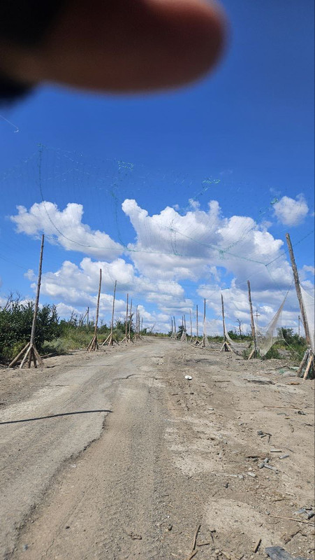

"Ukrán források arról számolnak be, hogy az orosz csapatok új taktikát vezettek be az FPV drónok elleni védekezésben a frontvonalakon.
Sajátos „hálóalagutakat” hoznak létre, - amelyeket stratégiailag fontos útvonalak mentén feszítenek ki, hogy minimalizálják a dróncsapások kockázatát.
Erre példa a Bahmut és Csaszov Jar közötti útszakasz, ahol az ukránok állítása szerint egy két kilométer hosszú „hálóalagutat” hoztak létre. Az ilyen védelem lehetővé teszi, hogy csökkentsék a kamikaze dróntámadásokból eredő veszélyt, amelyeket egyre gyakrabban használnak közúti szállítás, utánpótlási konvojok és katonai felszerelések ellen.
A "hálós alagutak" blokkolják egyenes pályájukat és csökkentik a csapás valószínűségét.
Ukrán katonai elemzők arra ösztönzik parancsnokaikat, hogy sajátítsák el ezt a tapasztalatot. Egy forrás megjegyezte, hogy a Konsztyantyinovka közelében lévő utakat sürgősen fel kellene szerelni hasonló szerkezetekkel."
