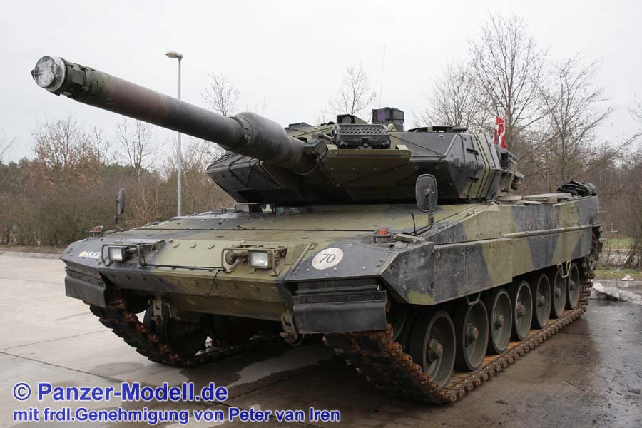

látni, hogy itt, a teknő eleje, egyenes vonalban fut végig a lámpákig, meg a sárveédő fölött is van valami páncél blokk:
itt viszont van egy egyértelmű törés a teknő elejénél, és a sárvédő felett csak sima acéllap van:
A hátsó szekció viszont alacsonyabb lett, nincs törés felfelé akkora , csak jelképes méretű, szóval ott valami tömeg megspórolódott.
Az szerintem egy doboz amiben lámpa vagy valami van.

miért gondolod, hogy csak egy "áramvonalazó" burkolat? egébként lehet ...mondjuk önamgában ennek túl nagy jelentősége nincsen
mert minek páncéloznák azt a részt? És mert nem kerek a lyuk, tehát az ott nem a felcsavarozás miatt van.
