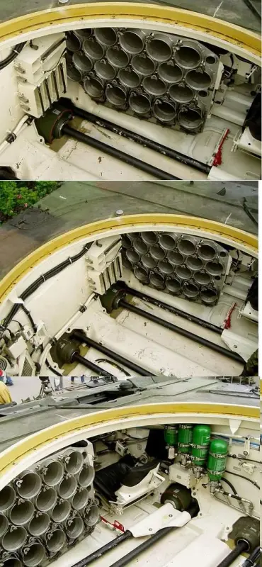

Mondjuk igény esetén könnyen növelhető a Leclerc töltőjének a kapacitása is, hisz az gyakorlatilag egy futószalag= ha növelni akarod a kapacitását, akkor semmi mást nem kell csinálnod csak növelni a futószalag hosszát, azaz szélesíteni az egészet.
nem igazán értem, hogyan akarod könnyen növelni az autotöltő kapacitását....azt, hogy hány lőszer fér el egymás mellett azt a torony szélessége korlátozza...a jelenlegi szélességben 130mm-ből pl. csak 20 férne bele, a 140mm-ből meg csak 18

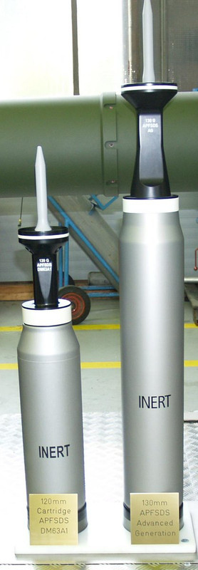

egyébként meg nincsenek csodák....a 30 darab 130mm-es lőszer térfogata van annyi mint 40 darab 120-nak...emellett ráraksz még egy 30mm-es RC gépágyút, beleintegrálod a Trophy-t és közben meg a torony térfogatát masszívan visszavágod... a dolgoknak valahol el kell férniük...

Ha a tömegkülönbségtől eltekintünk akkor is kiválóan látszik, hogy egy ember egy harckocsiban át nem pakolja márcsak a méretéből adódóan sem a 130-as lőszer. Nem fér el a küzdőtérben. Aki nem tudja elképzelni annak leírom, hogy ezt a lőszert kéne a vezető mellől a torony hátuljába eljuttatni. Ez a küzdőtér két legtávolabb eső pontja.
Reactions: endre and Pogány
Ez hogy jött ki? Mármint a térfogatos dolog.

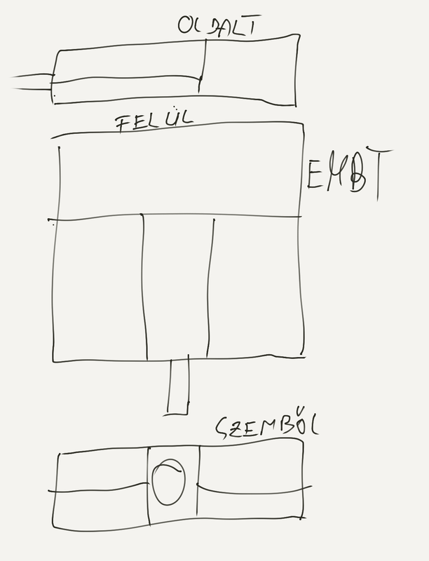

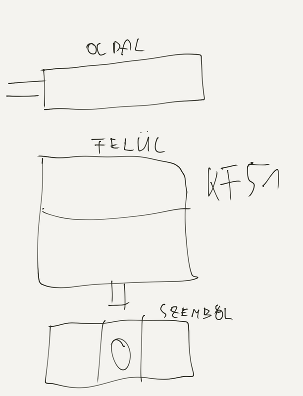

Nem csak a térfogat számít hanem a forma is. Pl a Leopard 2 teknőjébe a sofőr mellé nem rakhatod, mert hiába csökken 1 fővel a kezelők száma (veszd ki a töltőt és rakod a helyére az iranyzót), ha nem tud elfordulni a torony, mert a lőszer belóg a toronykoszorú alá. Érted?
Ide nem fér be a 130-as lőszer mert hosszú:
Hiába van elegendő térfogat, ha nem elég hosszú a tér.
Tessék lerajzoltam a két harckocsi tornyát sematikusan, hogy mindenki értse hogy miről van szó.
EMBT:
Kf51
